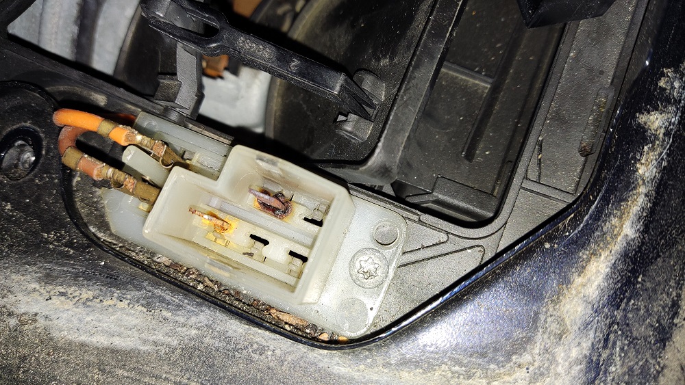

Kui olin jöudnud punktini, kus filter eemaldatud, otsustasin kontrollida niisama omaröömuks, et kas toimib ... ja toimiski. Vent uhas nagu peab.
No aga see mitte ei lähe ju, kus siis viga oli.
Vötsin ventilaatori pistikust kinni ja liigutasin ... aahhaa: toimib-ei toimi ... toimib-ei toimi ... Viga halvas ühenduses pistikus.
salongi vent 001.jpg (291.2 KiB) Vaadatud 10378 korda
salongi vent 002.jpg (248.37 KiB) Vaadatud 10378 korda
Re: Saab 9-3 Cabrio UK, 1999, overspeed
Postitatud: K Sept 14, 2022 1:36
Postitas overspeed

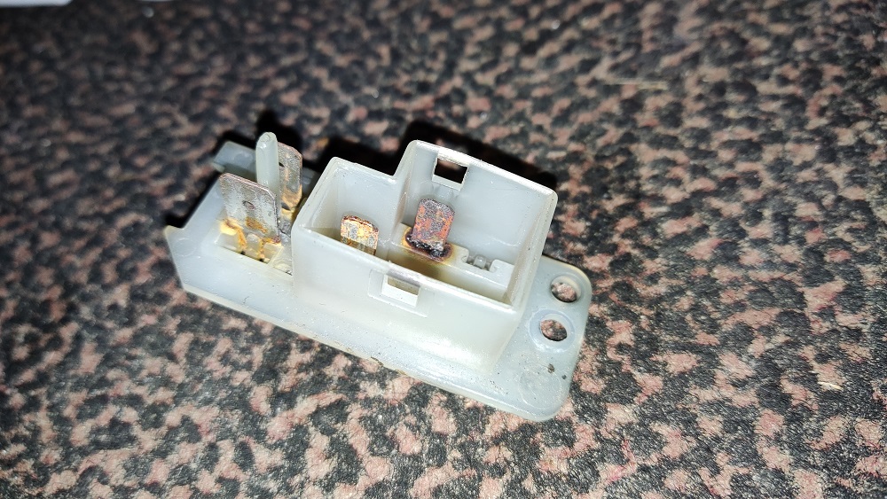

Lammutasin edasi ja löpuks oli ka näha, et kontaktidel väga paha ühendus olnud. Oksüdeerunud/roostes ja ülekuumenenud.
salongi vent 003.jpg (318.33 KiB) Vaadatud 10378 korda
salongi vent 004.jpg (283.64 KiB) Vaadatud 10378 korda

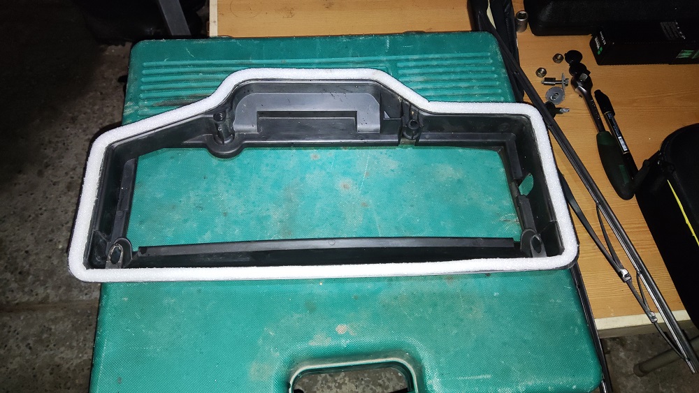

Vöimalik on, et halb tihendipaigutus seda soodustas filtrikorpusel:
salongi vent 005.jpg (238.77 KiB) Vaadatud 10378 korda
Postitatud: K Sept 14, 2022 1:38
Postitas overspeed

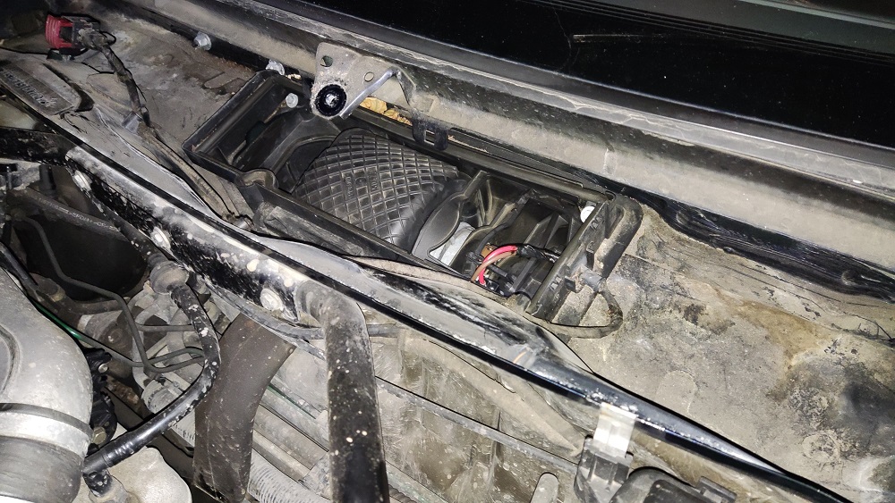

Pisikese muukviiliga puhastasin kontaktid, niipaljut kui sain ka pistikud.
Köik ühendused ölitasin rohke kontaktöliga:
salongi vent 008.jpg (130.94 KiB) Vaadatud 10378 korda

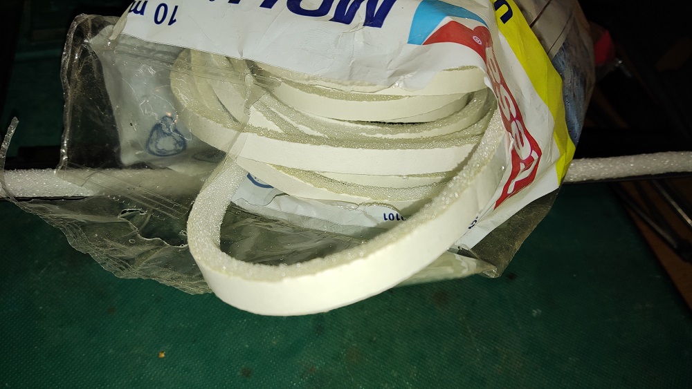

Oli kodo mingist vanast ajast tihendimaterjali liimitavat. Asetasin selle filtrikorpuse alla uueks tihendisks.
salongi vent 006.jpg (181.5 KiB) Vaadatud 10378 korda
salongi vent 007.jpg (239.82 KiB) Vaadatud 10378 korda
Hetkel salongiventilaator toimib taas kenasti.
Loodame, et nii ka jääb.
Teen ühe söidu ja siis auto ära talvegaraazi.

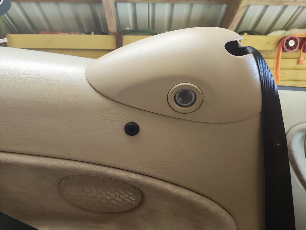

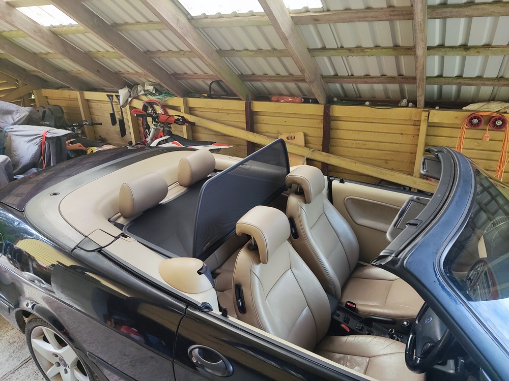

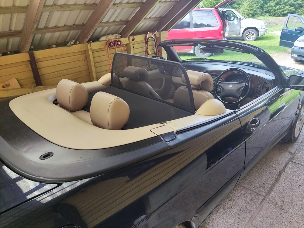

Proovime siis ära selle vörgu, nagu uuritud kord sai.
windschott.de
Sealt otse tellides + 33€ transport oli pea sama hind (suts vähem) mis sama toote edasimüüjalt Eestist osta ... keda ma enam ei leiagit netist nüüd kiirelt.
Lukustuse jaoks auke mul polnud. Seega tuli vahetada lukkudel otsad ning puurida polstrisse avad luku kinnituste jaoks.
Kaasasolnud juhend ütles, et leia hea koht ja puuri auk.
Kuna ei suutnud otsustada, kuhu auk teha, läksin sobrasin netis pisut ja leidsin originaaljuhendi šabloonidega:
Wind Baffle install with Template 4703096.pdf
(299.09 KiB) Allalaaditud 77 korda
Tagumised küljepolstrite eemaldus juhend on originaaljuhendis juba sees.
Vasakut kinnitust ülemist pidi ka pisut liimima, oli lahti tulnud liimist.
Testind veel pole, aga kui autokasutaja seda papist karpi kodo söidutas, oli see nagu tuulevörk seal tagaistmel, siis oli küll maru vaikne olnud söita, niiet lausa palav hakkas päikese käes :lol:

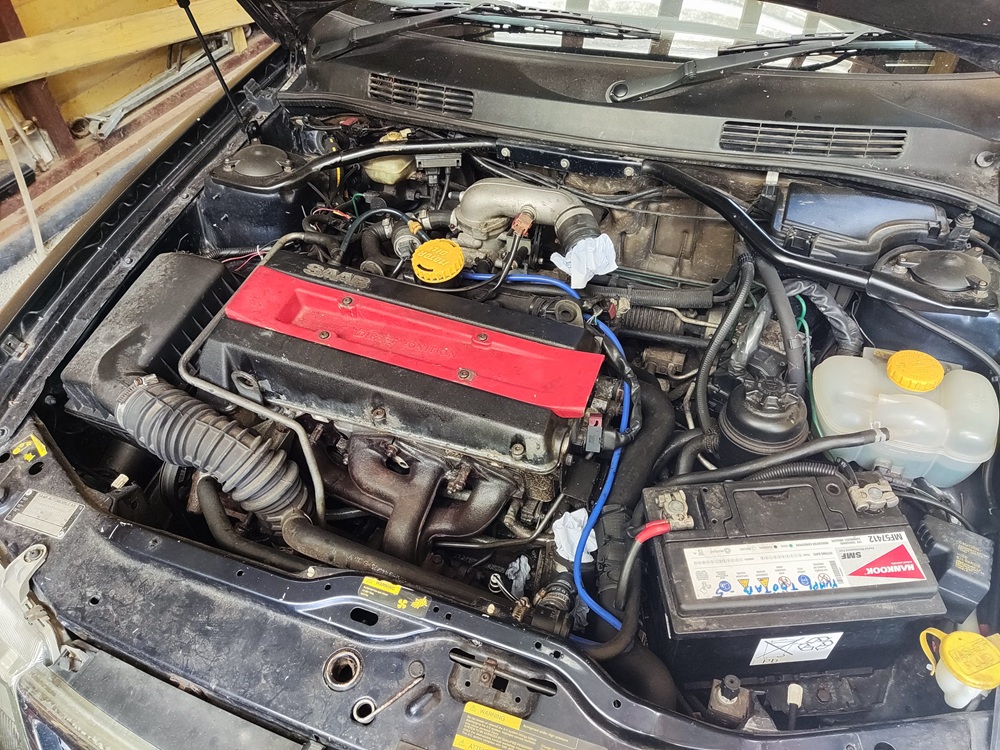

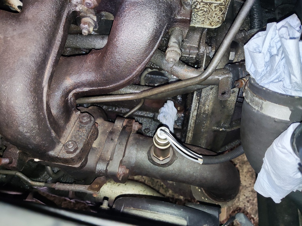

Niisama juttu vahelduseks:
Kui poeg viga kirjeldas, arvasin samuti kohe, et vänt-völli asendi andur.
Ilma täpsemalt kontrollimata (vana andurit möötmata), vahetasin selle:
crankshaft position sensor remfit.pdf
(117.08 KiB) Allalaaditud 52 korda
001 vv asendi andur.jpg (396.13 KiB) Vaadatud 4940 korda
002 vv asendi andur.jpg (326.98 KiB) Vaadatud 4940 korda
003 vv asendi andur.jpg (365.12 KiB) Vaadatud 4940 korda
Auto aga käima ei läe.

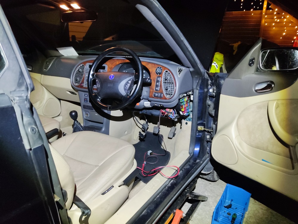

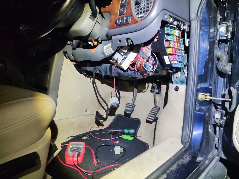

Panin siis alles tähele, et küttepump ei urise igal süüte sisse keeramisel. Ega ma seda 45 sekundi asja ei teadnud ennem, kuid teistel autodel nagu köigil on siiani olnud kuulda, et pump korra töötab kui süüde sisse keerata ... sellel puhul aga vaikus.
Kahtlustasin siis küttepumpa.

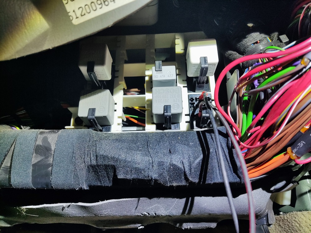

Proovisin leida releed ülesse, et kontrollida kas vool ikka pumbani jöuab.
004 releed.jpg (296.25 KiB) Vaadatud 4938 korda
005 releed.jpg (267.19 KiB) Vaadatud 4938 korda
006 releed.jpg (301.39 KiB) Vaadatud 4938 korda
007 releed.jpg (236.94 KiB) Vaadatud 4938 korda
008 releed.jpg (309.76 KiB) Vaadatud 4938 korda
Kahjuks aga ei leidnud vastust ...

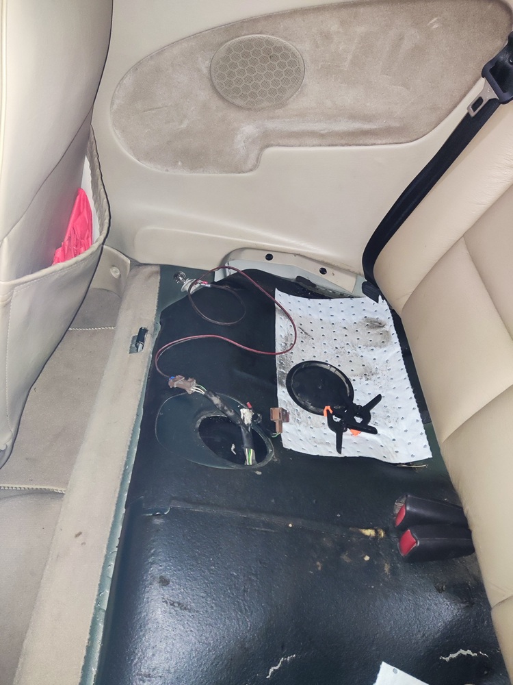

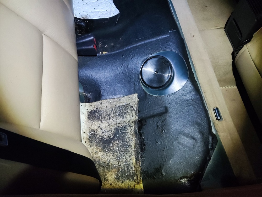

Köige kindlam on vötta pumba pistik lahti ning panna pumba asemele kontrollpirn, et kindlalt näha kas vool jöuab pumbani vöi mitte.

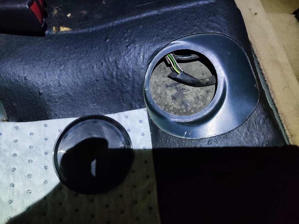

Tagaisme all on kate pistiku kättesaamiseks:
009 pump.jpg (233.3 KiB) Vaadatud 4937 korda
Mind see aga seekord ei aidanud, kuna keegi eelmine tegija, kes paagi maha vötnud oli, on pistiku jätnud kere ja paagi vahele ... kätte ma seda ei saanud:
010 pump.jpg (228.45 KiB) Vaadatud 4937 korda

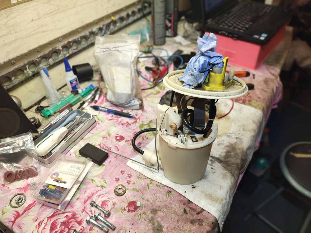

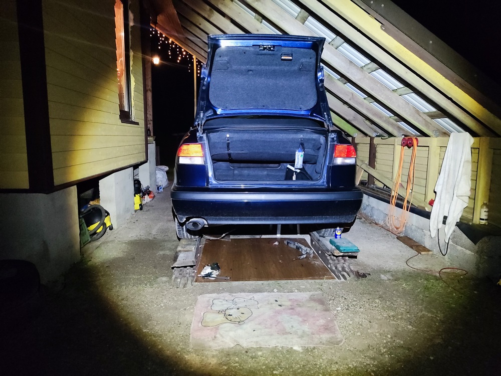

Postitatud: E Okt 13, 2025 10:25
Postitas overspeed
Paak puleb diagonaalis paremale kallutades välja.
Nagu manualis ka mainiti, tuleb paremal taga jätta töstekäpaga maksimum ruum.
Pidin pisut ümber sättima oma töstepukid. Töstuki asemel auto oma rataste peale, kuid piisavalt körgele et paaki eemaldama mahuks.
011 paak.jpg (279.1 KiB) Vaadatud 4936 korda
Paak maas, pump käes:
pump remfit.pdf
(74.82 KiB) Allalaaditud 77 korda
012 paak.jpg (224.88 KiB) Vaadatud 4936 korda
013 pump.jpg (268.84 KiB) Vaadatud 4936 korda
Kui pump laual oli, selgus et sellel pole häda kedagit, toimib kenasti ...

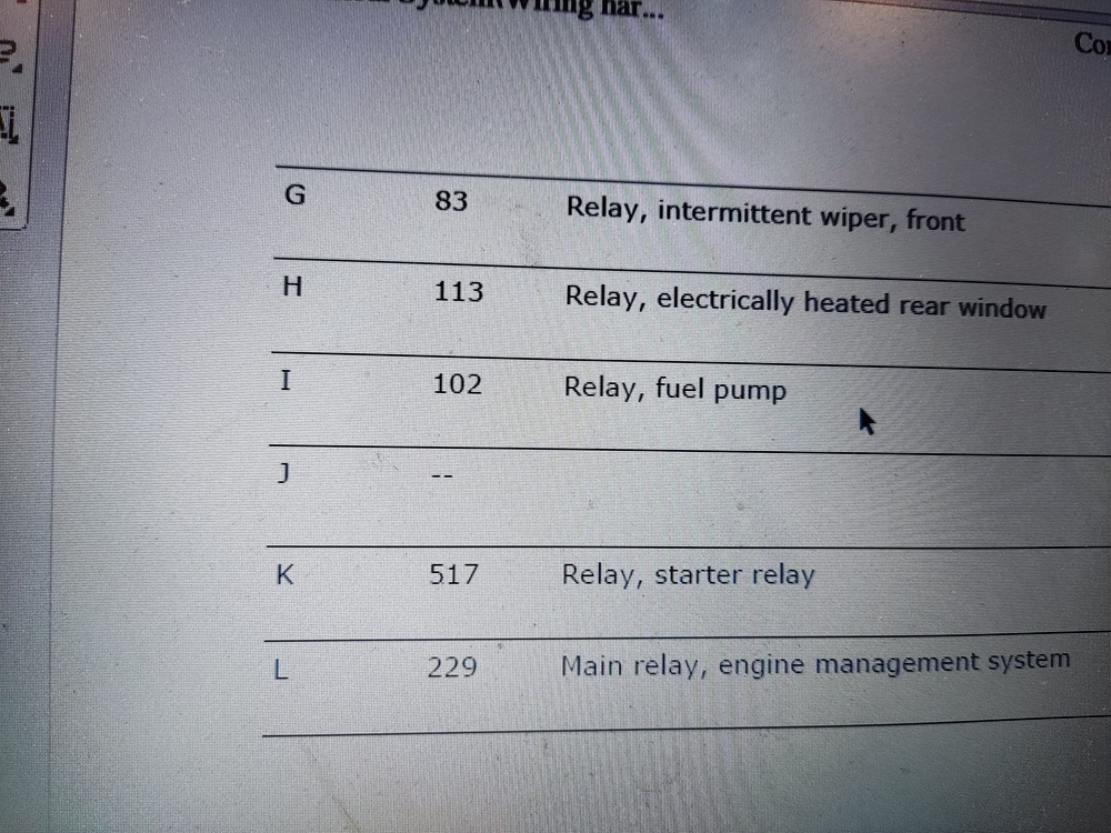

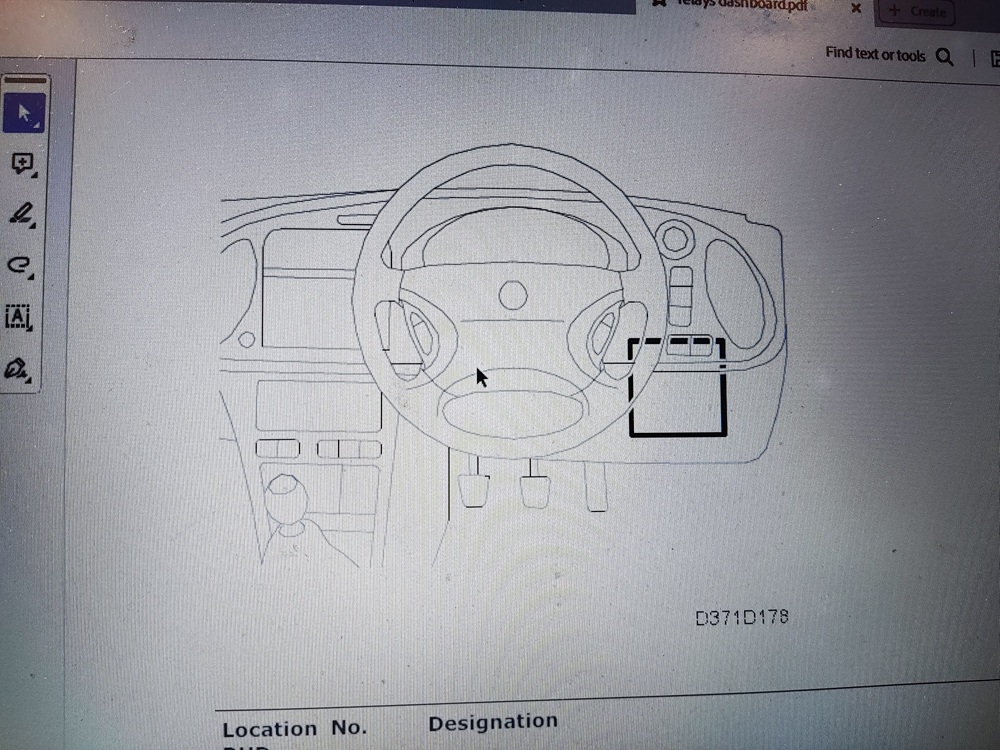

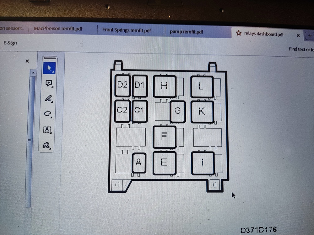

Vaatasin siis uuesti releeplokki ... :conf:
No kurja, manuali pildil on plokk püstiasendis, reaalelus hoopis külili ... olin vale relee kallal. Tahtsin I aga sain hoopis L.
017 releed.jpg (258.8 KiB) Vaadatud 4933 korda
018 releed.jpg (269.8 KiB) Vaadatud 4933 korda

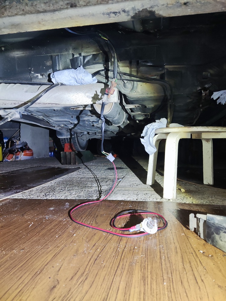

Panin siis pumba pistikule höögpirni külge ning kontrollisin uuesti. Jah kaablid korras, ja korra 10 minuti jooksul laseb voolud peale.
014 pirn.jpg (245.39 KiB) Vaadatud 4933 korda
015 pirn.jpg (289.16 KiB) Vaadatud 4933 korda

016 pirn.jpg (283.99 KiB) Vaadatud 4933 korda
Uurisin ka releeploki taha, kuidas kaablid jooksevad, sest skeemi mis manualist leidsin ei olnud mitte selline mis mul seal armatuuri all.
Engine Management System relee peab sulguma, muidu vool edasi pumbareleele ei lähe.
019 releed.jpg (252.2 KiB) Vaadatud 4933 korda
Postitatud: E Okt 13, 2025 10:43
Postitas overspeed
Egas kedagit, panin asjad tagasi kokku ja kohale.
Pistiku jätsin seekord ava alla.
Pirn aitas näha, kuidas vool läeb vöi ei läe.
020 pirn.jpg (218.35 KiB) Vaadatud 4931 korda
Ja nii ma siis nüüd siin olen.
Auto käima ei läe.
Süüte sisse keeramisl vaid annab voolu pumbale korra 10 minuti jooksul.
Starterit andes annab voolud pumbale ja EMS-le, kuid käima ei läe. Käiates on bensiini löhna tunda (lekkeid pole).
Kas säde vöib labist kaduda?
Diagnostika alarme ei näita.
021 Evasion.jpg (93.19 KiB) Vaadatud 4823 korda
Varu DI kassett isegit kuskil olemas. Sai kunagi romulast ostetud, kui seal hinnad veel inimlikud olid ja muud pudi-padi vaja oli.
Ainuke kogemus senini DI kassetiga on olnud 9-5 V6 -l ühe panga kassetiga, kus hakkas tösiselt vahele jätma. Aga et köik surnuks tunniga ...
... egas mul lammutamise vastu ka kedagit pole, kui aega oleks. Saab autot paremini tundma öppima.
Tänud igatahes lugemast ja mötteid jagamast.

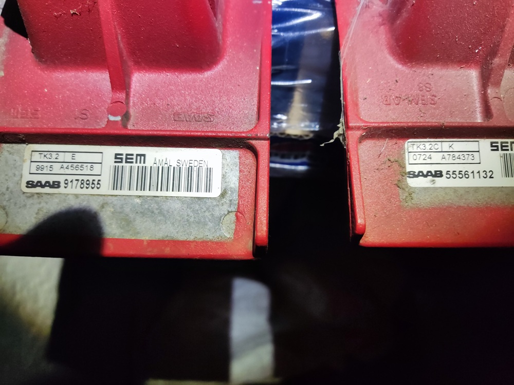

Otsisin siis keldrist varu DI-kasseti ülesse.
Ma pole omale selgeks veel teinud, mis neil erinevused on. Oskab keegi kiirkursust teha, mis vahe on punasel, mustal, ja mis need TK3... numbrid/tähed seal näitavad, Trionic; Trionic OBDII; Trionic5; Trionic7 ... ?
022 DI erinevad.jpg (201.81 KiB) Vaadatud 4821 korda
Pealolnu (vasakul) on täpselt see mis varuosakataloog ütleb 91 78 955
Parempoolne on siis see mis mul varuks ostetud sai "lampi" kunagit.
