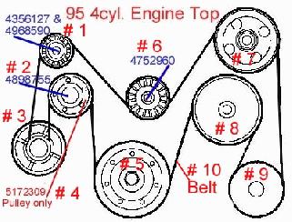

wilddog, kõrge viis! :) ehk ma saan aru, et antud juhul on vaja siniseid tootekoode ehk 4356127/4968590, 4898755, 4752960 otsida ?

Sul pikk rihm või lühike? Keskmine rullik sul on?
Ülemised kaks sinist numbrit on vabajooksu rullikud. All punasega "pulley only" on siis pinguti rull 5172309.

Ise valid kas paigaldad pika või lühikese variandi. Vastavalt sellele tellid ka 4752960 rulliku
ja seda kas praegu on pikk või lühike saad kapotialt piiludes vaadata, kas rihma kõige ülemne osa jookseb sirgelt kogu pikkuses või käib "sügavamalt" läbi

SoS, tänud! Su kirjeldus koos joonisega tõi selguse majja, et jookseb pikk rihm. Kui ma nüüd õigesti aru saan, siis oleks lühikese rihma paigaldamiseks vaja soetada:
1. Pinguti rullik: 5172309 - https://aeromotors.ee/kataloog/search/5172309
2. Rullik: 4968590 - https://aeromotors.ee/kataloog/search/4968590
Soetada ei ole vaja keskmist rullikut 4752960 nagu joonisel toodud ? - https://aeromotors.ee/kataloog/search/4752960
