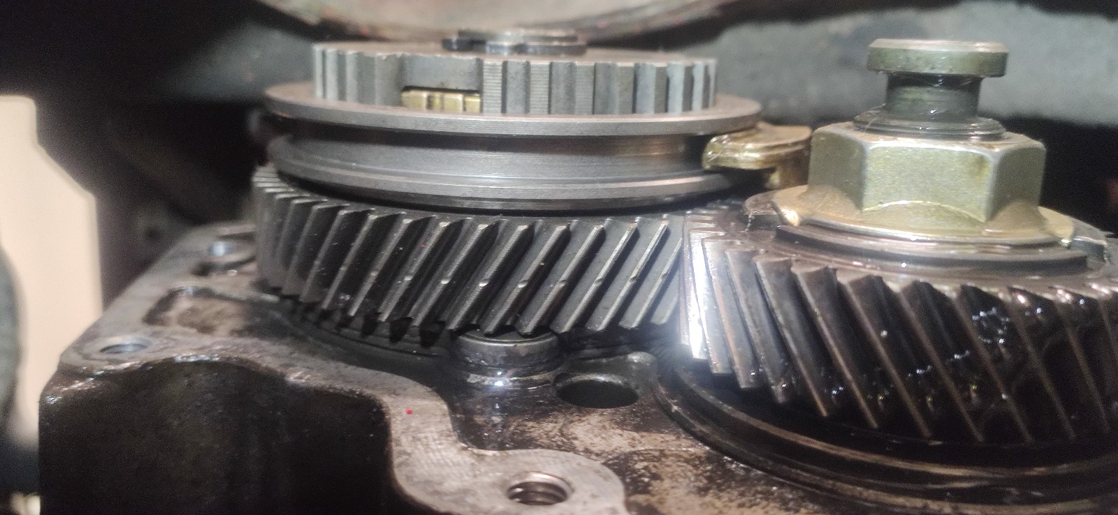

Kevad käes ja teed juba kuivad - varsti on aeg Saab talveunest äratada.
eelmine suvi häiris lärmakas bensupump ja varupump plus vahetamiseks kokku keevitatud nn võti olid igaks-juhuks pagasiruumis kaasa reisimas. Vahetasin nüüd pumba ja otseloomulikult pidi tagasivoolu otsik murduma - kuidagi väga habras oli. Otsikut ma plastvooliku otsa panna ei suutnudki - sai kokku vahe-voolikuga.
punasel Aerol ei taha aga kastid kohe üldse kesta :(

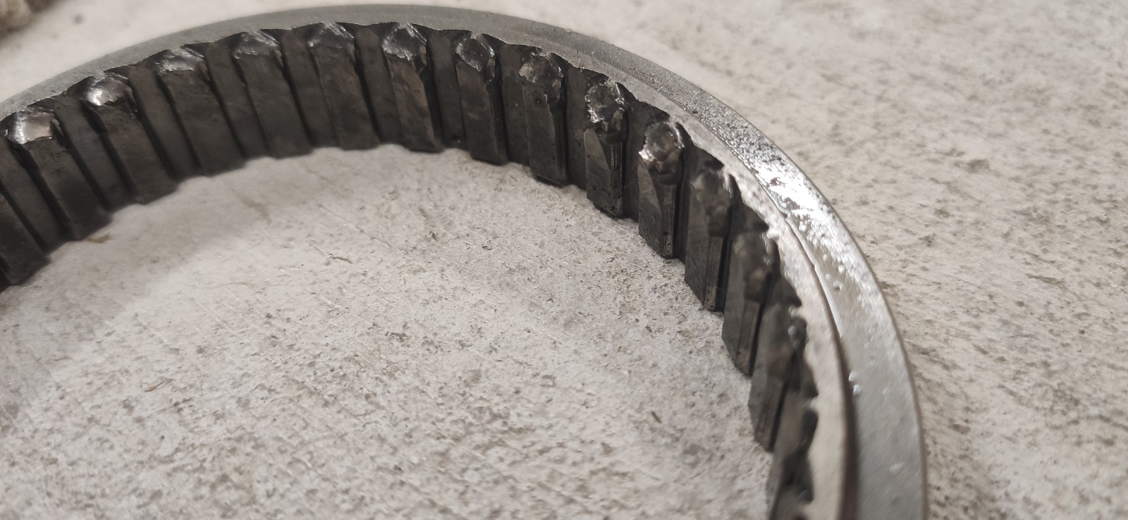

Ma ei mõista, mis praegusel kastil viga on. Võinoh - mulle ei tundu kastil viga olevat. Kast tuli sõitvalt masinalt ja ma ei avanud seda ühestki otsast. Ca 5Mm toimis kenasti, siis otsustas aga hakata viiendat käiku välja loopima.
Ma ei mõista, miks:
- käiguhoovastik pole uus, on aga vana esiveolise masina kohta üpris ok. Allub kenasti ja piisava konkreetsusega reguleerimisele (4.käigu lukustus kastil+kangihooval). Tõsi - tagurpidikäiku lubab sisse panna ilma nn naga üles tõstmata (?)
- kasti küljes liigub lülitus-hammasratas kenasti nii kaugele, kui peab/saab ning fikseerub seal:
Lülitus-hammasratas oli haiget saanud - kas arvan õigesti, kui eeldan, et see on pigem tagajärg kui põhjus?
Komplekteerisin viisaka sünkronisaatori ja lülitushammasratta ning panin peale - see ei aidanud.
kuna kast tundub korras olevat, siis järgmisena ilmselt mootori- ja poolraamipatjade ning käiguhoovastiku vahetamine? Ehk omab keegi sarnast kogemust või oskab kobkreetsemalt põhjusele viidata?
muidu eelmine kast hävis nii, et viies käik jäi sisse. Omamoodi ühine nimetaja on see viies käik?

Mul viskas kunagi teist või kolmandat käiku välja (seda just hooletumal käiguvahetusel), aga peale mootoripatjade vahetust probleem kadus, peale seda vaheta käike kuidas tahad, aga välja ei pillu. Aga kuna ma patju korraga ei vahetanud, siis probleem kadus ühe konkreetse padjaga, aga enam ei meenu, oli ta nüüd mootoritagune padi või aku all olev.

5.käigu sees mittepüsimise põhjuseks oli ikka hammasratta-komplekt. Ära võetul liikus lülitusratas teistel väga pehmelt. Igatahes see asi sai korda.

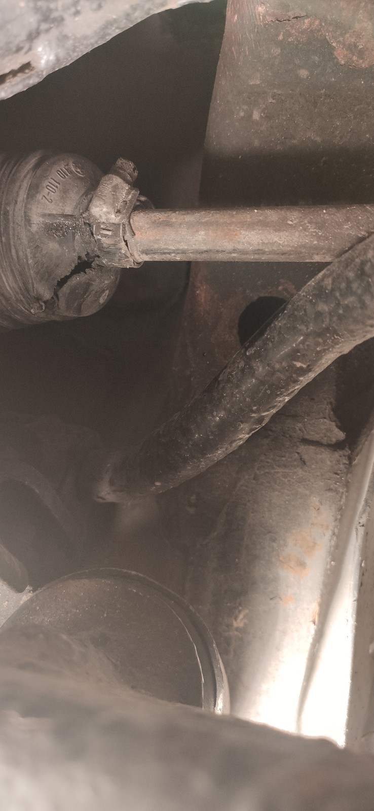

Esisillas on masinal anomaalia, mille põhjust ma ei mõista - latist ratastesse minevate varraste ja stabilisaatori vahe on väikesevõitu. Ca 5..6mm sirgete ratastega seistes. Ning on näha, et mingitel tingimustel peksavad teineteise vastu. Kas ja mis on valesti koostatud? Pildilt on näha, et on ka varda tolmukaitset närinud:

Tundub, et keegi on stabika tagurpidi külge pannud. Olen korra sellist nalja näinud.

Viki kirjutas: ↑K Juun 29, 2022 17:14 Tundub, et keegi on stabika tagurpidi külge pannud. Olen korra sellist nalja näinud.
Igati õige järeldus. Kui kunagi masina "turuväärtuse kompenseerimise" (korralik tagant otsasõit) eel sillatala värvisin, siis osandasin silla ja see nali on mu korraldatud...
Sellest järeldus: kui kellegi hobi on 9-5 roolilattide vahetamine, siis soovitan stabilisaatorvarda tagurpidi panna - kolksub kohati vastu sisemist rooliotsa ning vähem kui 10k peale hakkab latt lekkima :D Ma sain 2 korda latti vahetada... :)

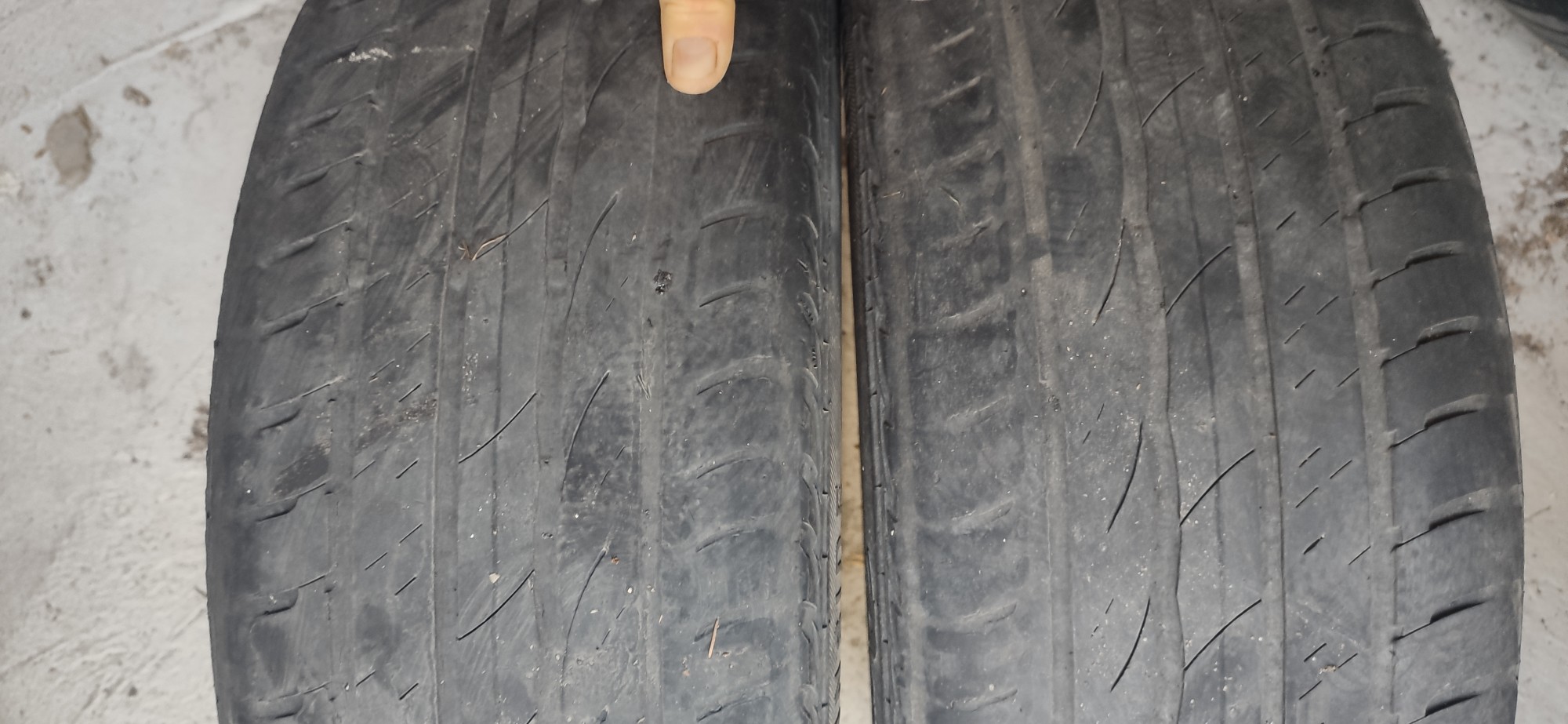

2) ilmselt keerulisim teema: tagasilla kokkujooks / chamber. Viimaste ajutiselt alla pandud nn juust-rehvide (teise veljejooksu üks rehv leidis õnnetu otsa) siseküljed näris mõne tuhande kilomeetriga märgatavalt ära:
Pilt ei anna just hästi edasi, aga seespool on oma 0,5mm rohkem kulunud ja see toimus jube kiirelt.
Mõõtsin loodiga ja velje 47cm tasapinna pikkusel on ka silmaga nähtav ratta sissekalle - ca 15mm.
Enda maamehe loogikaga tehtud nn raviplaan: kuna seal ka üks puks kääksus ja kääksu kaotamine poldi pingutamisena oli ajutine "ravi" (puks ise on "vedel"), siis vahetan hakatuseks nn õõtshoova-sillatala puksid. Seejärel tuleb ilmselt seibitama hakata vms. Kuigi rummu ja silla kontaktpinna vähendamine distants-seibide lisamisega ei ole mehaanika vaates lahendus, mis mulle päris meeldib...

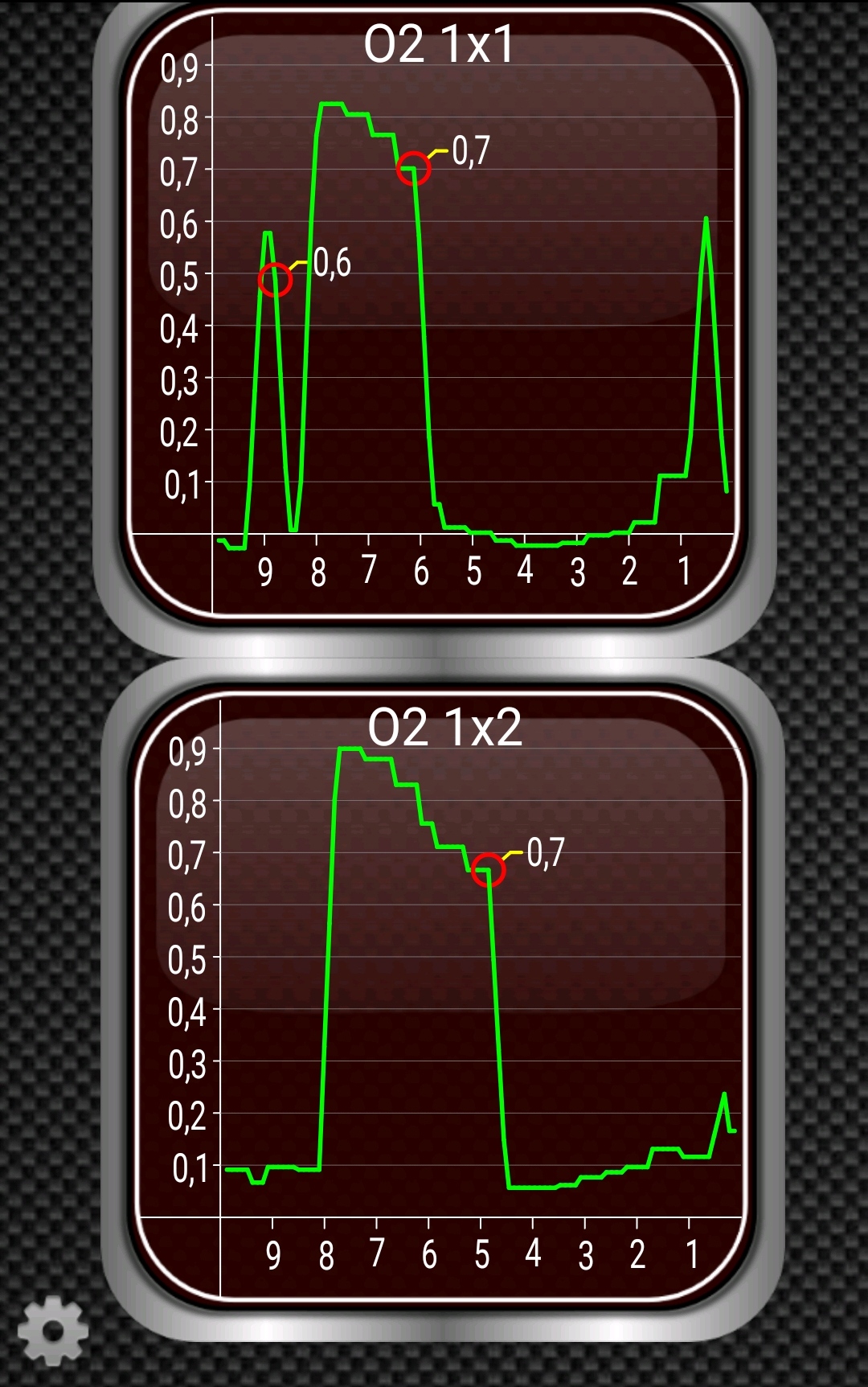

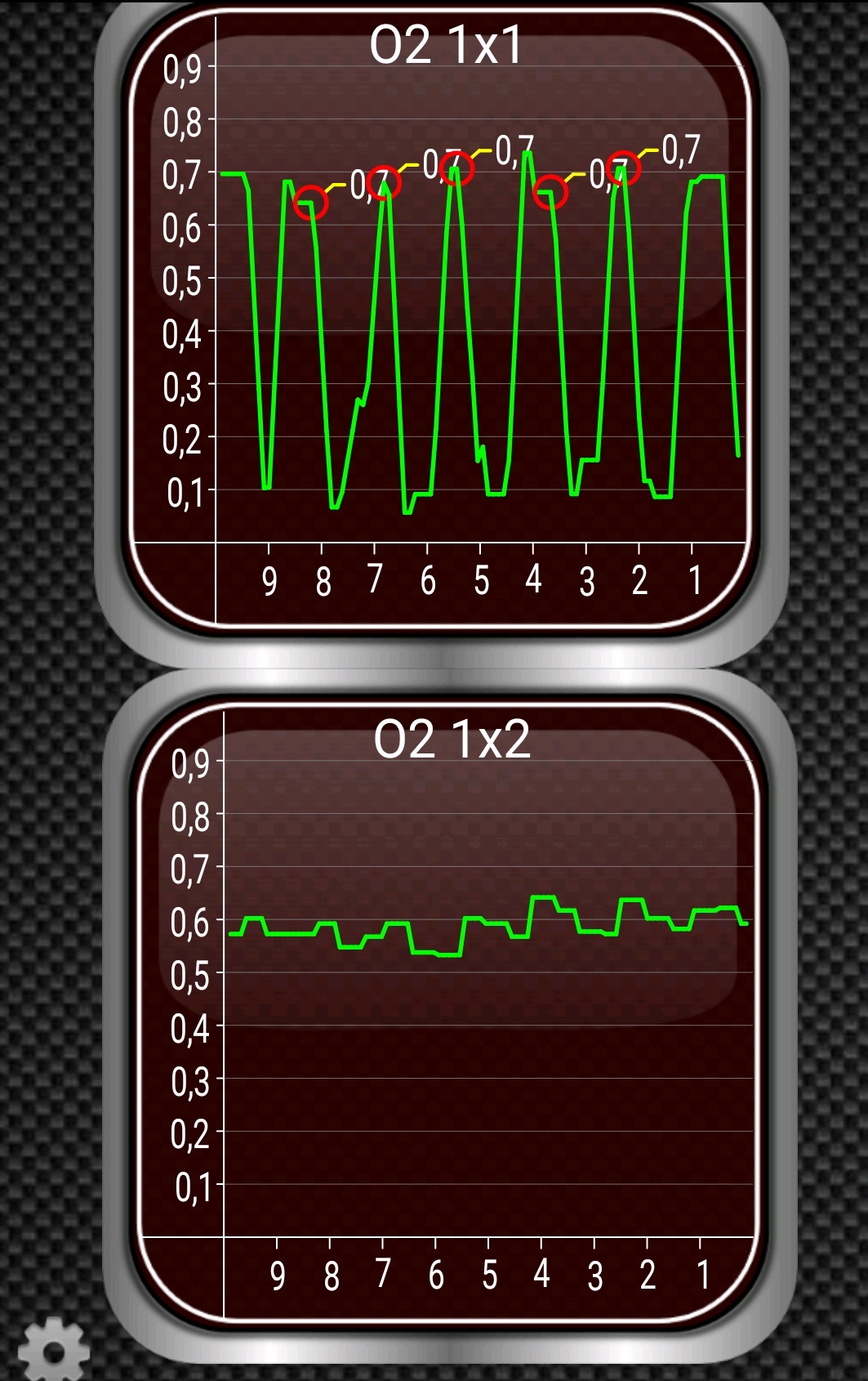

- 2 korda on põhjagaasi puhul andnud P1106 viga. Resonaator hakkas seest kõrisema ja selle esiosa sõel oli otsa saanud. Veakirjelduse üks võimalik põhjus on ummistunud väljalase / katalüsaator ja võimalik, et mul tegi see resonaator mingit nalja. Sai ca 500km tagasi vahetatud - elame-näeme ja loodame, et see oligi põhjus
- mootori toimetamisega pole ma päris rahul: maha lastud gaasi puhul (mootoriga pidurdamine) järsku gaasi vajutades on mootor kuidagi rahutu - reageerib jõnksuga ja sujuvaks sõiduks tuleb gaasi peale anda sujuvalt. Vaatasin TorqueLitega mootorinäitajaid ja esimene ja teine andur käitusid tühikäigul erinevalt. Esimene sikksakitas, teine oli väga rahulik:
Kohe oli käepärast nn töötanud autolt pärit esimene lambda ja kuna selle vahetus on paariti minuti töö, siis vahetasin. Mõlema lambda tühikäigunäidud läksid pea nulli, kohapeal gaasi andes (ca 2500rpm peale) kerkisid mõlemad:
Mida arvata - kas seda, et algne esimene lambda on ok ning hoopis teine on "liiga rahulik"? Või toimetavad mõlemad nii nagu vaja?
TÜV-del on muidu selle masina HC näit olnud alati imepisike - 10ppm pluss-miinus mõni ppm kandis. Samas kütusekulu võiks vast veidi väiksem olla küll :)

Kui tahad AC korralikult tööle saada, siis peaksid filter/kuivati uue vastu vahetama, kuna suruõhu niiskus rikub selle ära ja hiljem võib igasugu anomaaliaid põhjustada.

Aitäh Marti - nii mulle ka eeomine suvi teise masina kondiga Rehvitaksos viidati. Usun ja vahetan :)

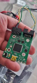

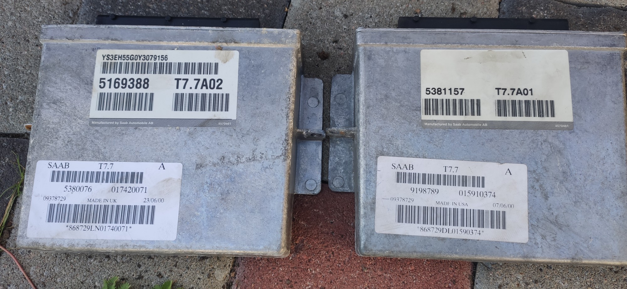

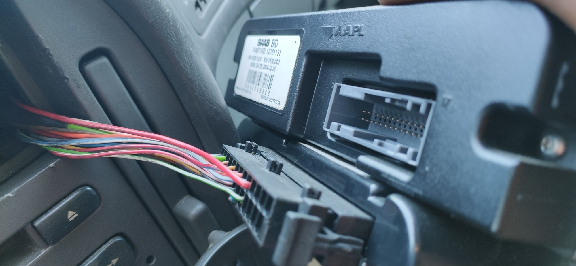

Kogusin just nn hard way aju vahetamise kogemust. Proovisin võõrast CR Performance aju peale ja masin sellega ei käivitunud. Kui just keegi lahkesti sümboolse tasu eest aju laulatama ei kutsu (kutsumine on welcome!), jääb masin tehasesoftile.
Ka samalt uuemalt (2004a) masinalt pärit SID ei sobi pinout pärast :(
Vähemasti on soetatud nn varumootorile minev turbo täitsa usutav ning ehk leiab see teine B235R mootor järgmisel suvel koha Kadett GSI kapoti all. Sel suvel "mängin" aga põrnika boksermootoriga :) (sellest ka pildike - ilus inseneritöö on see mootor! 8-) )

Uue sidi saad tööle kui tema pistikule paned samad juhtmed. Enda masinal tegin ja toimib.
Kuskil netis oli paremate piltide ja joonistega teema aga hetkel kiiruga ei leidnud üles
https://www.saabcentral.com/threads/200 ... 794?page=1

Et kasutada T7 mootorijuhtimisüksust mis pärit teise SAABi pealt vajab see ehk vajaliku info sisestamist tarkvara muutuse ajal ehk siis vist ei ole teostatav tehc 2 ga nagu ma olen kuulnud. Kuid minu teadmised ei pruugi olla SAABituunijate tasemel ja vöin seega eksida. Soome SAABifoorumi teemasid jälgides on ka SID ide ja kliimaseadme juhtplokkide kohta selgitatud , et osa tooteid on teiste aastakäikude SAAB O-G 9-5 lt sobitatavad osa mitte.

Seda peetakse "100%" ekvivalendiks, kuna skaala ei lähe nullist sajani nagu gaasipedaalipedaali %.
👉 Seega: 71,8% on tegelikult täisgaas (WOT, wide open throttle) Trionic 7 ECU jaoks.
Charge Air Absolute Pressure Sensor Circuit viga pole masin nüüd andurite omavahel vahetamise järel andnud. Kummaline - eelnevalt käisid nad ju ka kumbki maha ning kontakti vms häda seal olla ei saanud. Võib-olla on siiski kas emb-kumb neist või siis nt MAF uimane ja mingites tingimustes ei meeldi masinale näidud. Tüütu.

Can BUS adapterina kasutan ise sellist tükki (ei ole minu pilt). Sellele tegin siis ECU pistikust ühenduse ja kasutan tavalist 12V 1A toiteplokki, kirjutab ja loeb ilusti. Trionictuning.com lehelt saab tellida seda, maksis alla 100€:
Too Git ongi õige koht ja sealt siis T7 Suite ja Trionic Flasheri viimased versioonid alla ja nendega saabki toimetada. Win10 peal toimetab ilusti. Tõsi, kriitiline koht on saada USB kaudu CANi draiverid toimima. Seal siis erinevatel tootjatel eri nõksud ja võimalused. Saabil kiidetakse just seda JohnC CombiAdapterit ja Lawiceli CAN USB-d. Combi pluss on ka BDMi olemasolu ehk, saab ka suuremast jamast vajadusel ikka ECU elule kirjutada.
Samas too odavam OBD Link SX peaks ka ilusti toimima: https://txsuite.org/guides/trionic-can-flasher/
Suurim ohukoht on just I-bus pealt lugemine, mis võtab ca 10+ minutit aega. Lisatoide peaks akul peal olema ning jahutusventika kaitse võimaliku pingelangu vältimiseks lugemiseks/kirjutamiseks välja võtta. CombiAdapteriga läheb ca minut lugemiseks ja 40 sek kirjutamiseks.

Teise aero aju saaks CAN adapteriga su punasele külge. Punase auto ajust on vaja VINi ja immo koodi. Need saab kasvõi laual ECUsse kirjutada. Manuaali ja automaadi softid vähe erinevad st ei kasuta samu mäppe, see osa tuleb üle vaadata. Peaasi, et raud uuele softile vastaks. Seda tööd võiks saada ka OBD Link-ga teha otse auto peal, misest, et ECU on teine ja ei oma sama VINi. Binary võiks saada maha lugeda. Variant on ka väline toitekas sebida ja siis saaks ka OBD Linki otse laual kasutada äkki?
Eneseharimise ja õppimise eesmärgil võiks seda kangemat softi teisest ajust isegi uurida. Katsetasin aero 169kW ja 184kW softi kokku sulatamist. Vanakooli aero soft tundub alt otsast äkilisem kui too uuem ning mulle tundus see ka mäppidest näha olema.
