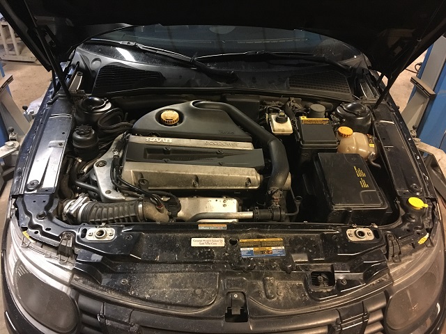

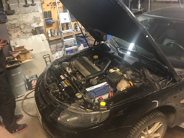

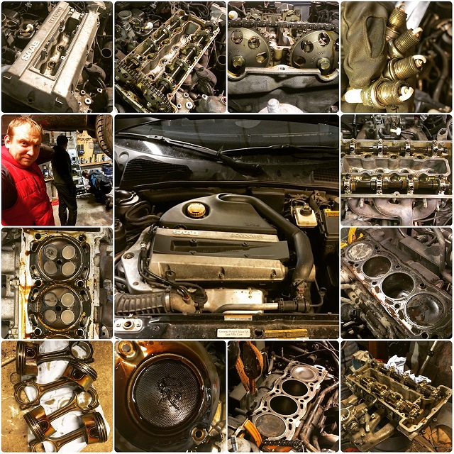

3 viimast päeva on möödunud Saabi südame remondi saatel
Miks see tore asi üldse ette sai võetud oli see, et külmast peast hakkas suitsema tavapärasest rohkem ja oli tunda ka sellist õli põlemise haisu selles suitsupilves.
Samuti tuli valada selle 10 000-se õlivälba juures ca 2-liitrit peale - ehk et asi polnud enam õige
Seltsimees Veikov-ga võtsime asja ette ja võib öelda, et kogu protsess oli minu jaoks huvitav ja õpetlik
Üritan siis kogu selle vägeva ettevõtmise ka Teieni tuua...
Esimene päev
Algus oli igav, seda komplektset mootorit on ennegi nähtud

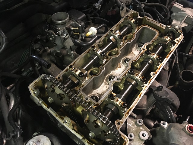

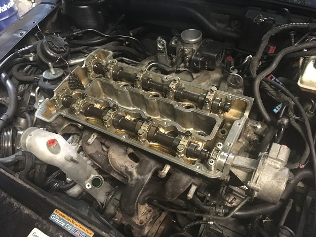

Eemaldasime segavad faktorid ja klapikambrikaane:
Küünlad olid sellised:

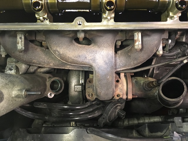

Summuti tuli samuti turbo küljest lahti lasta:

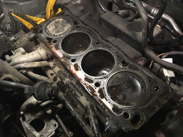

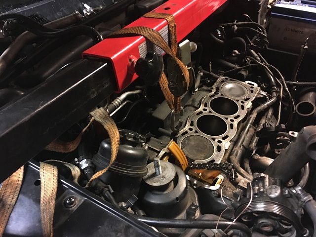

Saime mootori ülemise osa kogu krempliga maha tõstetud, "ilusad" kolvid vaatasid vastu:
Allesjäänud mootorit tuli natuke üleval hoida, et põrandale ei prantsataks:

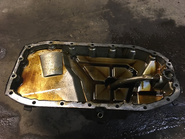

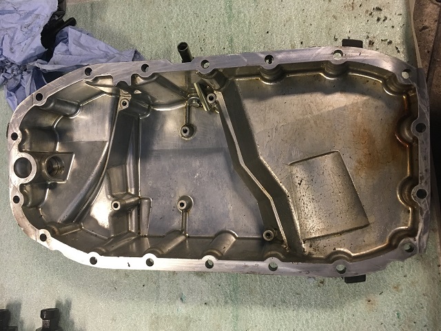

Eemaldasime karteripõhja mootori küljest:

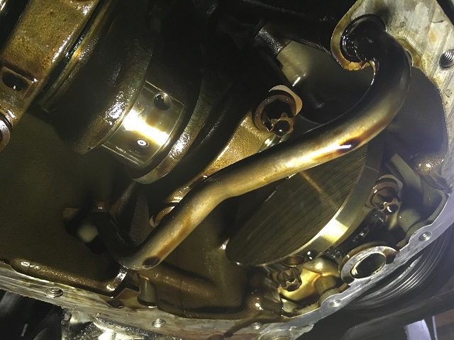

Õlivõttur koos sõelakesega peidab end seal:
Õlivõttur ise:
Alumine õlitoru:
Kolvid olid sellised - vasakpoolne (mootoris paiknes see 4-s silindris) on kuuma saanud ja ei osale enam selles projektis:
Klapi osakond oli selline:
Esimese päeva kokkuvõte:
Õlivõttur ise:
Alumine õlitoru:

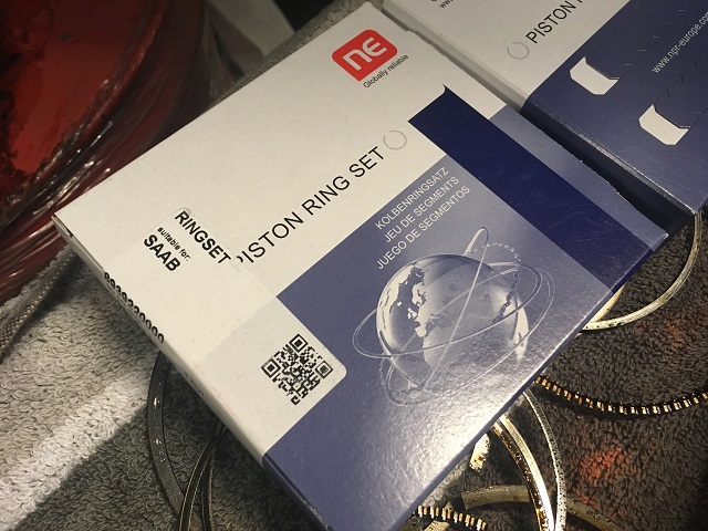

Uued kolvirõngad:
Veikol oli au need peale nikerdada
Järgmise asjana oli vaja karteripõhi ära puhastada:
Tulemus jäi selline

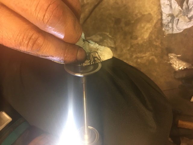

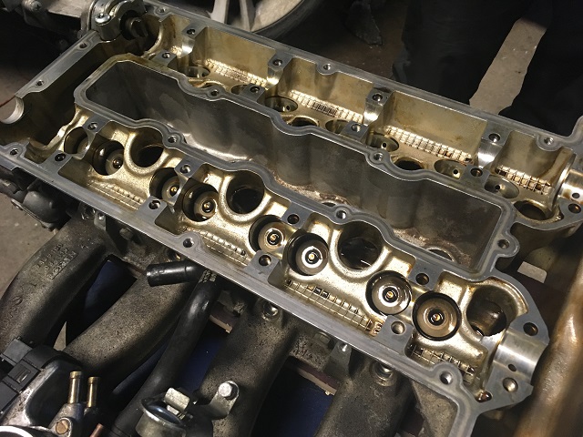

Seejärel ootas oma järge klapimajandus:
Vägev homemade leiutis mis töötas suurepäraselt (klapivedrusid oli vaja selle agregaadiga alla suruda et saaks nö "poolkuued" edukalt eemaldada ja klapisääretihendid kätte, samuti klapid pesadest kätte:

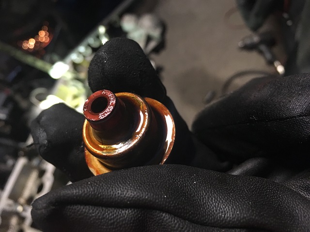

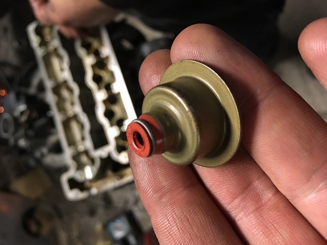

Klapisääretihendid on sellised:

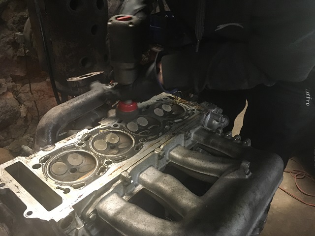

Plokk 180". Suurem mustus sai maha võetud:
Kogu klapimajandus:

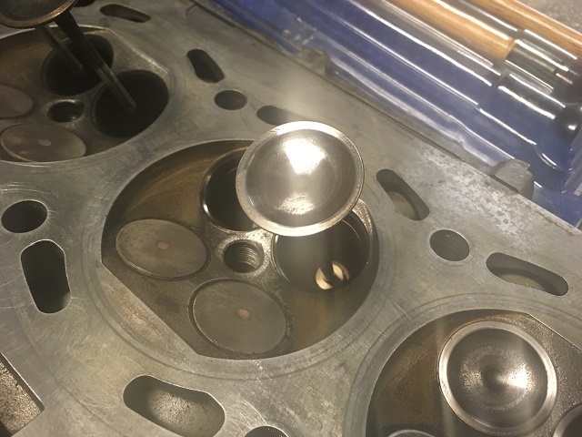

Klapid on sellised:
Klappide puhastamiseks sobis trell suurepäraselt:

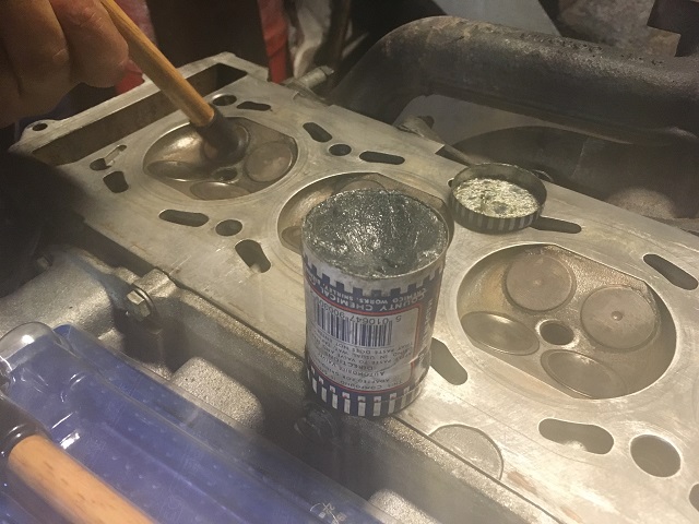

Puhtaid klappe tuli oma pesades veel spetsiaalse vahendiga hõõruda, et vana nõgi ja jama ikka maha saaks:
Juba hakkab looma:
Klapid said puhtaks ja võis uued klapisääretihendid panna:

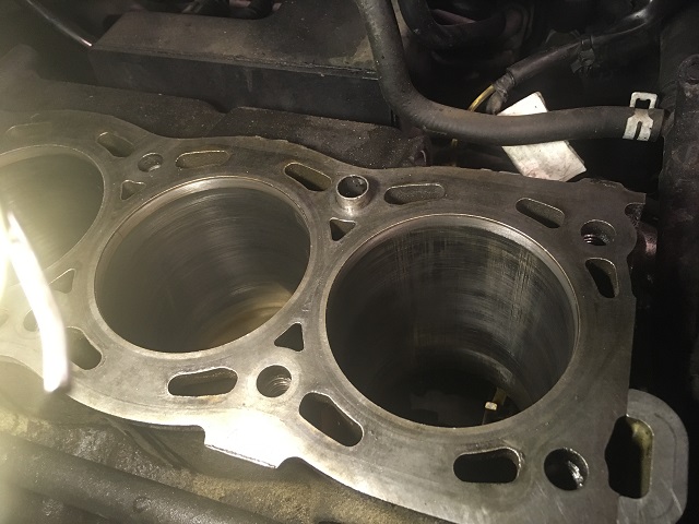

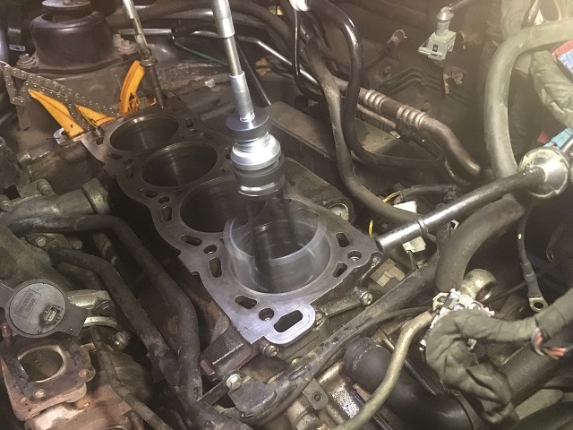

Järgmine hetk oli vaja kolvipesad ette võtta, neljandas silindris olid väiksed sooned juba sisse tulnud - teised olid head:
Kõiki silindreid tuli hoonida, et asi ikka super saaks, selle tulemusena said kõik pinnad ilusasti siledaks:

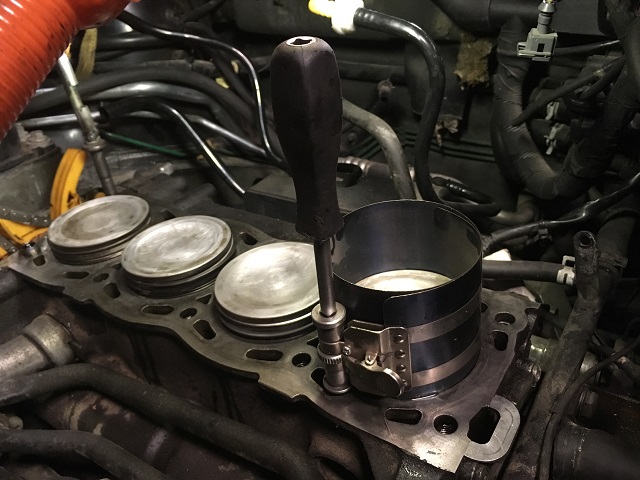

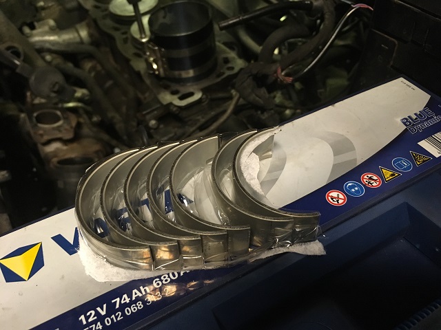

Võis hakata vaikselt kokku laduma, need on kepsusaaled:
Vastava rakisega said kolvid oma pesadesse tagasi:
Ja viimaks tuli paigaldada raamsaaled:

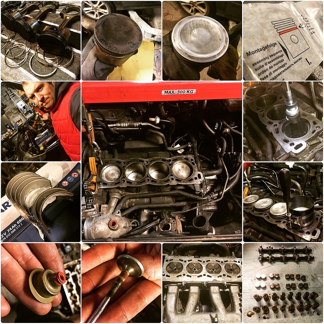

Teise päeva kokkuvõte:
Tulemus jäi selline
Kogu klapimajandus:
Klapid on sellised:
Juba hakkab looma:

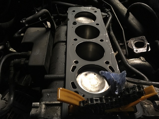

Mootori ülemine osa oma kohale tagasi ja lõpuks Saab hakata asju tagasi ühendama

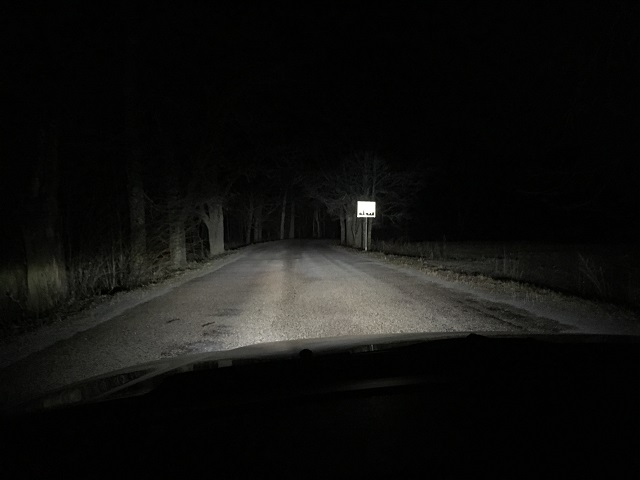

Uueks lisakaugtuleks sai 80W-ne LED valgusti, andmete järgi siis 8000LM
Tegemist on sertifitseeritud- ja vastavate tähistega lisakaugtulega mida tohib ka legaalselt kasutada
Kaugtuli (LED):
Kaugtuli ja lisakaugtuli
IRL pole näinud aga fotodelt paistab, et järelturu tootjatel ON arenguruumi. Tehase tuli valgustab kogu ulatuses ühtlaselt aga lisakauge valguslaigu keskosa on ikka täiesti üle võlli minu jaoks
Reaalselt olen seda kaugtuld kasutanud mõned pikemad otsad ja ainus häiriv asi selle kasutuse juures on liiklusmärgid mis peegeldavad korralikult vastu. Seda olukorda Saab väga edukalt vältida (loe. seda ei pea jõllitama).
Metsa vahel ja maanteel on lisakaga mõnus liigelda - täielik nauding
