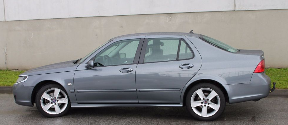

Üks vana müügi pilt, hetkel värskemaid pilte pole teinud.

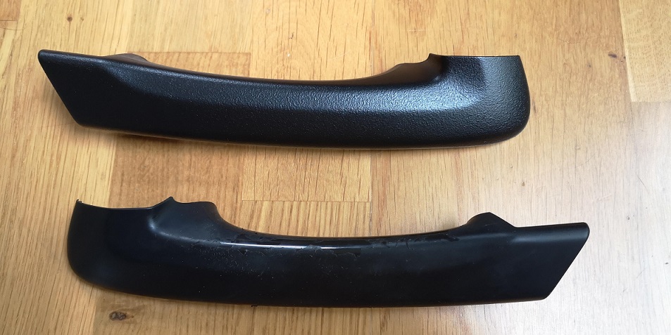

Tirisin ukseplastikud maha, natuke liivapaberit ja struktuurvärv peale.

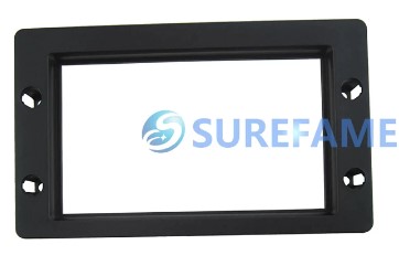

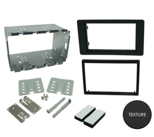

Raadiole vaja ilusat sobivat raami ka. - £42
SAAB 9-5 2005> CD RADIO STEREO DOUBLE DIN FACIA FASCIA PLATE FULL KIT CT23SA02
EI SOOVITA SEDA KELLELEGI! Ise mõtlesin, et vägev raam kuna jääb suht clean look, aga see kohe üldse ei sobinud raadioga. Lisaks ei saa seda hiljem ilma lõhkumata kätte, sest kinnitub nelja plastik nagaga, mis kindlalt lähevad katki, kui raami kangutama hakata.
Värv ei läinud ka hästi ülejäänuga kokku, selle lahendasin musta struktuurvärviga. Kuidagi sain ikka asja paika, loodan, et ei pea seda enam kunagi eemaldama.

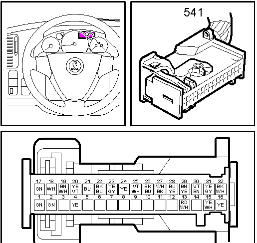

Roolinupud vaja tööle saada, InCarTec.co.uk aitab vajalike vidinatega:
Chinese steering wheel control input patch lead for 29-XXX series steering control interfaces - (29-000) £3.99
Steering control interface for Saab 9-5 (06-10) with original Denso Navigation - (29-632-03) £34.99
Saab 95 with DENSO NAV amplifier interface - (20-280) £54.99
Saatmine £30.00
Paigaldus oli päris tüütu, sest vajalik juhe on SIDi taga. SID pin 25 juhe Violet/White värvi.
Roolinuppe saab pärast ise seadistada erinevaid asju tegema.

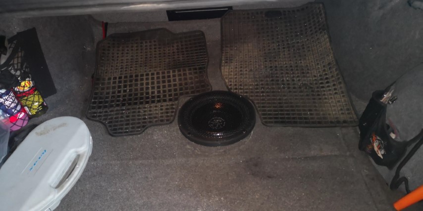

Bassi tundus ka törts vähe olevat, selle lahendab subwoofer DLS OA10D - 59€
Ei tahtnud palju ruumi kaotada, seega lahendus oli panna subwoofer ja võim varuratta juurde. Väga väga napilt mahtus ja esimene lõige läks ikka aia taha, aga natuke liimi ja teine katse õnnestus paremini. Mingi kole pilt ka illustratsiooniks.
sub (Small).jpg (87.38 KiB) Vaadatud 10005 korda

Kas jäi silma mõni teine raam, mis võiks "viisakamalt" ühildada?
Kas roolinupud suhtlevadki kõik ainult ühe juhtmega?

Alguses vaatasin aliexpressist raami, aga seal kurdeti, et augu katteid ei tule kaasa. Müüja ei vastanud ka ja seetõttu jäi see ära.
Roolinupud suhtlevad pmst ühe juhtmega jah, nupud edastavad erinevat takistust.
