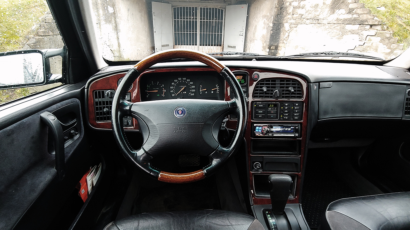

Auto ise on visuaalselt igati sile. Anniversary varustus. Ka tehnilise poole pealt hetkel on silma jäänud vaid see, et mootori temp näidik ei taha päris keskele tõusta, vaid jõlgub seal kolmandiku peal. Ja kütusenäidik varieerub kah u 5 liitri kaupa siia-sinna :D Masinat on softiga aidatud 170kW peale, edasi liigub täitsa mõnusalt. Automaatkast.

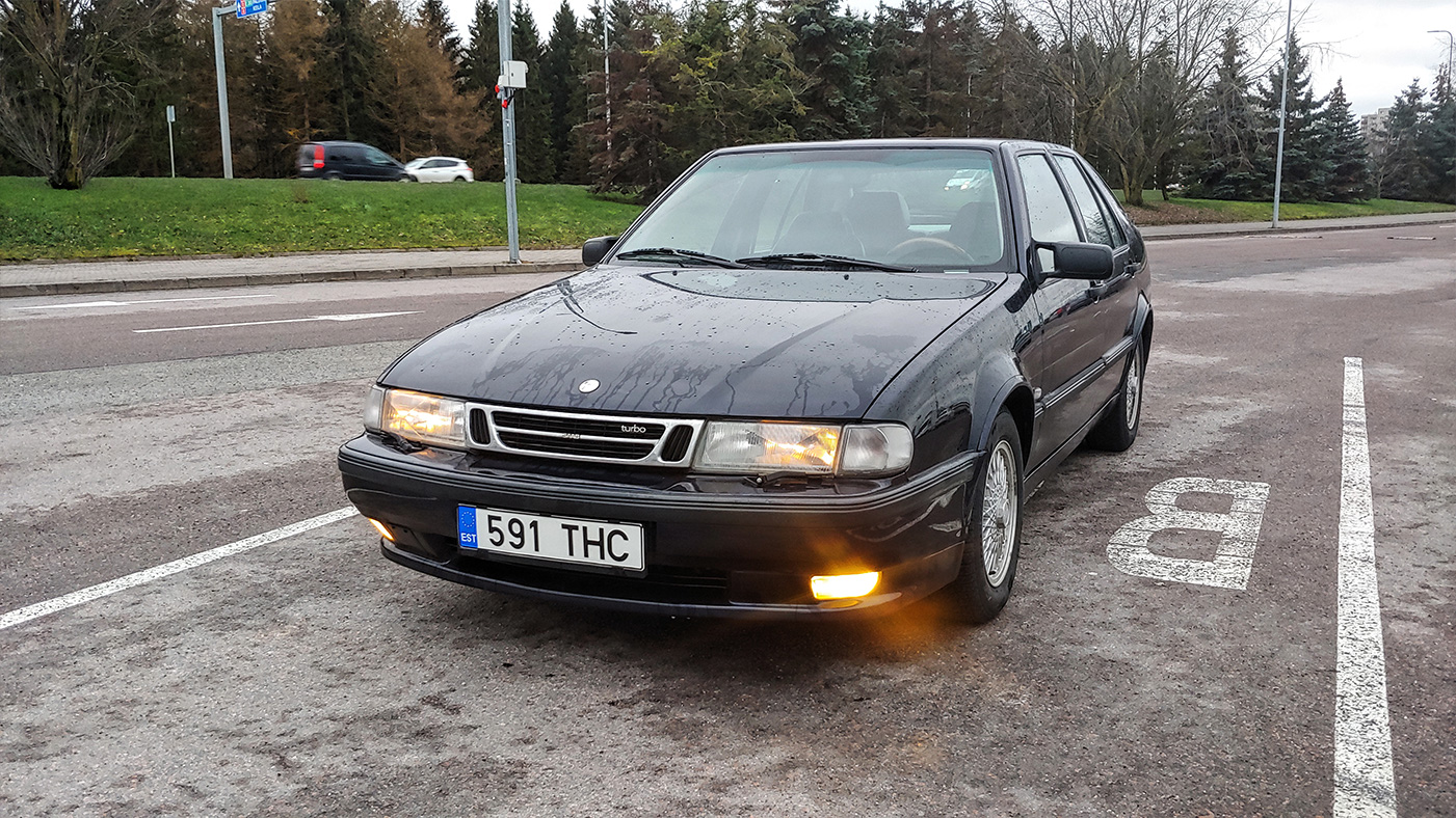

Muidu üldiselt hakkab masin vaikselt nö omaks saama. Nipet-näpet ikka leidub asju mida timmida, aga üldiselt kena ja korralik ning saab edukalt igapäevasõidud tehtud. Natuke isegi kahju temaga talvele vastu minna. Aga usun, et see ka viimane talv, mida see masin näeb. Järgmine aasta juba hoiustab kuskil.
Üks harjumatu asi on see, et salong ei hoia sooja üldse. Pargin sooja auto poeskäigu ajaks ära ja tagasitulles on salongis jälle külm. Kas see ongi tonnise eripära või pigem paneb soe plehku kuskilt väsinud tihendite vahelt? :D
Ning katsetasin kollaseid udukaid - see on vist suht love/hate teema, aga minu arust sobib päris hästi.

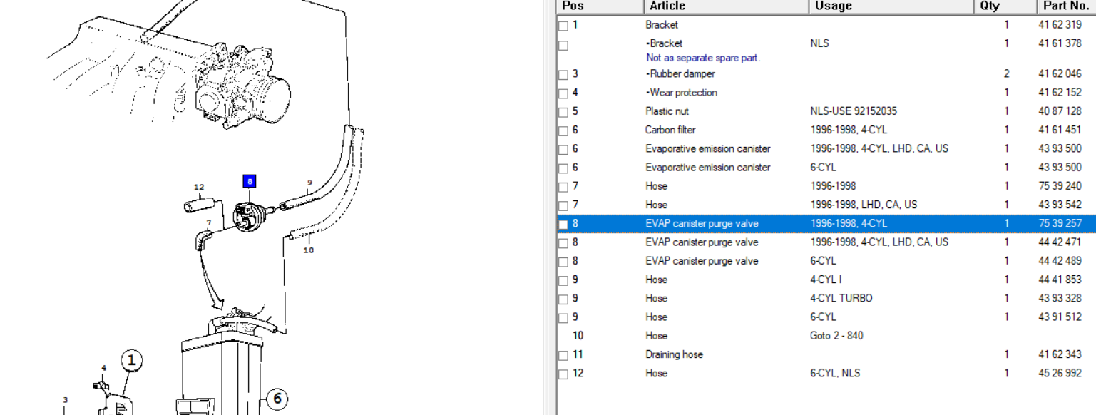

Alustame mitte-vahvast, nimelt on tekkinud mootorisse mingi tiks, mis seni on ilmnenud ainult sooja mootoriga. Korra isegi sooja auto kõrval kuulatades tundus, et jäi mõneks ajaks vait, ja siis ilmus taas. Eriti selgelt kostub see kinnise kapotiga. Lahtise kapotiga on üsna raske seda heli eristada, vähemalt minu amatöörikõrvale. Tuleb kõrvalistujapoolsest otsast. Lasen üle vaadata.

ottosmoke kirjutas: ↑K Veebr 03, 2021 14:26 Üks vahva uudis ja üks mitte nii vahva uudis.
Aga minu jaoks hulka vahvam teema on see, et lõpuks õiged veljed käes.
Ma ei tea kas sellel masinal on too tükk samas kohas aga seda "tiksu" teeb näiteks minu 9-5-l EVAP purge valve e paagituulutuse solenoid.
ottosmoke
Postitusi: 109
wilddog kirjutas: ↑K Veebr 03, 2021 17:50 Ma ei tea kas sellel masinal on too tükk samas kohas aga seda "tiksu" teeb näiteks minu 9-5-l EVAP purge valve e paagituulutuse solenoid.
Tänud vihje eest. Homme valges otsin selle klapi üles. Väljamaa foorumist leidsin asjakohase postituse, käis küll vist NG900 kohta, aga väga täpne kirjeldus minu olukorrale:
The purge valve is only in use when the engine is warmed up, it takes about 5-10 minutes of driving before the engine is warmed up enough. The purge valve cycles at a constant rate, about 4x per second, independent of the engine rpm, while driving or at idle. The clicking can be heard clearly if you put your ear against the right-hand-side fender, just above the wheel, and sometimes inside the car, coming from behind the glove compartment. With the hood open, engine sounds may drown out the clicking.
wilddog
Juhtkoer
Postitusi: 1901
ottosmoke kirjutas: ↑K Veebr 03, 2021 19:00
Seesama jah, ma alul mõtlesin, et kõva miinusega on hüdrotõukurid hommikul kuival. Samas varem pole seda häält mul teinud. Normaalne see ei ole, sest see on ikka päris vali heli ja varem 3a jooksul pole seda kuulnud.

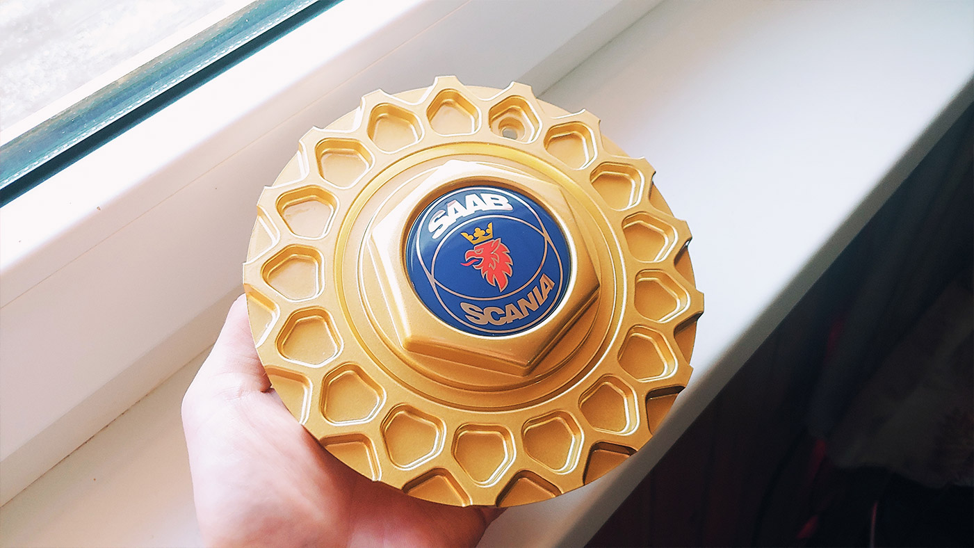

Vahepeal sai veel hangitud uutele velgedele rehvid, velgede tsentreerimisrõngad peaks ka peagi jõudma. Samuti kapslitele Saab Scania kleepsud. Järgmine samm on selgitada täpsemalt välja kuidas uued rattad alla istuvad ning kas ja kui pakse flantse vaja läheb. Seejärel madaldusvedrud ka külge kruttida ja võib suvele vastu minna.

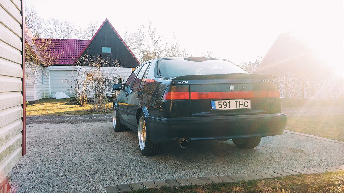

Sai veljed alla. Flantsid ja kapslid saab vast järgmine nädal külge. Taga läks hetkel ilma flantsita ikka väga napikaks, aga kerge sättimisega sai niimoodi paika, et saab veereda kuni flantsid kätte saab :) Kapsli kleepsud tellisin ebay-st ja kvaliteet üllatas vägagi positiivselt.
Veljed 17x8,5 ET30, rehv Kormoran UHP 225/45. Püüab madaldusvedrud ka üsna pea ära paigaldada. Siis peaks päris hea saama. Ja summutit natuke ülespoole sättima, et ei ripuks nii all.

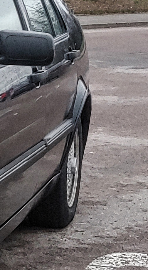

Klerpsud on tõesti väga hea kvaliteediga! Madaldusega hakkab praeguses olekus ratas üpris kindlalt vastu tiivaääre plasti hõõruma võimalik, et pead seda veidi trimmima

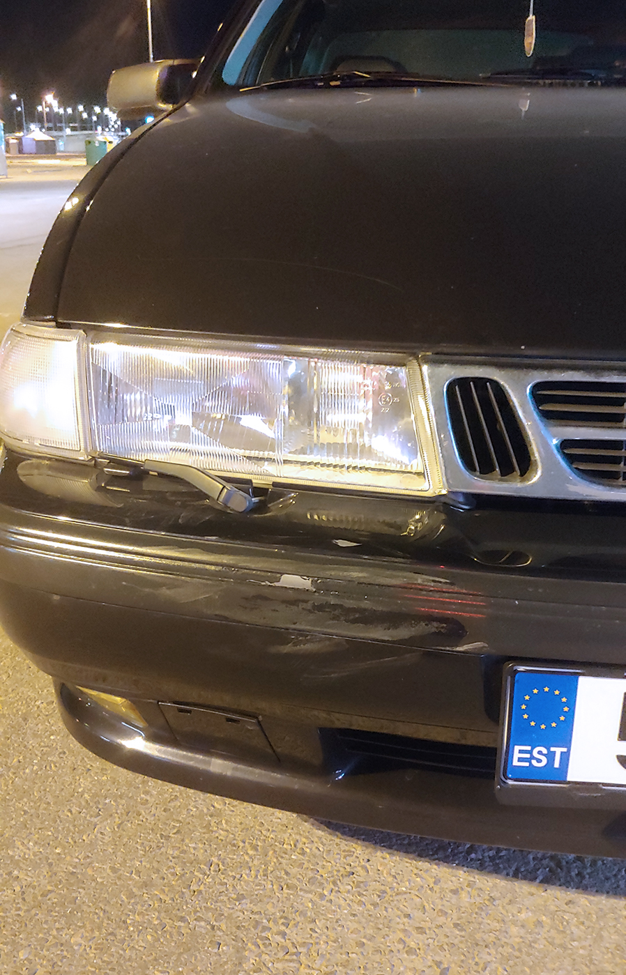

Saaga jätkub. Nüüd siis kõik senised 4 Saabi oma laksud kätte saanud. Esimene 9-5 kohtus kitsega 90km/h. Teine 9-5, Aero, sõideti Tatari tänaval mahakandmisele. Eelmisel 9-5 Aerol sõideti tagatiib katki, õnneks oli aus inimene ja jättis kontaktinfo. Ja täna siis Roccas poes ollas helistas "Hädaabinumber" ja paluti parklasse minna. No ei ole meeldiv kõne mida vastu võtta. Eriti kui sai auto veel meelega keset laia lagedat platsi pargitud.
Vähemalt ka seekord oli tegu mõistliku inimesega, kes oskas lugu pidada omaniku jaoks tähtsast masinast ja saime jutule. Kahju pole suur, aga siiski üleliigne vaev ees ootamas, ja seda enam et tegu ainsa igapäevamasinaga.
