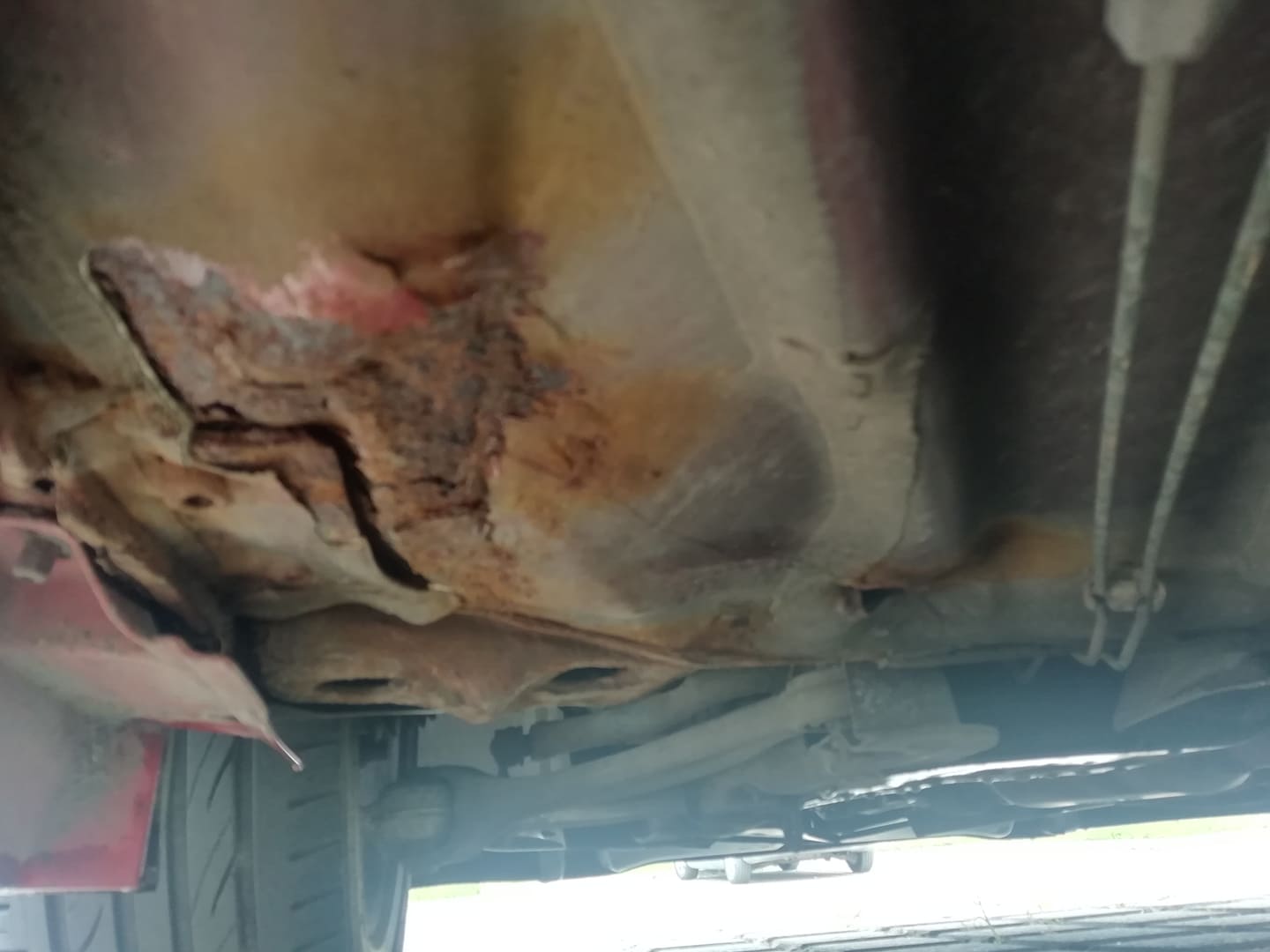

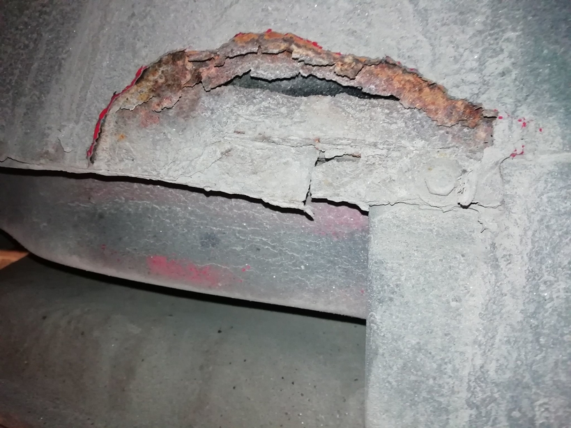

Kuna rohkem aerosid Tartus polnud, siis helistasin antud auto omanikule, ta ise oli Pärnus, natuke juttu puhudes tuli välja, et ÜV jaoks vaja piduritorud ja tagumine parempoolne pidur korda teha. Lisaks märgiti veaks, et põhi ja karbid vajavad remonti, müüja rääkis mesijuttu ja jäin uskuma, et ülevaataja keeras käru. Eelmine omanik tegi uuesti ülevaatuse peale, mitte ühtegi viga enam kirjas ei olnud, ju on korras. Sai vaatama mindud, juhi jalgade juures oli selline natuke mädanema minev koht ning kunde jalgade punni ümbrus oli natuke kadunud. Külje pealt vaadates ei arvanud väga hullu midagi. Õlileke oli veaks kirjutatud, vaatasin, natuke jookseb mööda mootorit alla jagaja koha juurest, aga ei tundunud midagi hullu. Müüja ütles, et viga pandi kirja, sest õli oli mööda kallatud. Jäin seda ka uskuma :roll: . Mootoril oli imelik rihmajooksu vile ka taga, kuid arvasime, et see mingi rullik. Aga kuna autot oli vaja, siis sai ära toodud. Lisan ka esimese omaniku müügikuulutuse, millega auto müügis oli https://www.auto24.ee/used/2654520 ja viimane saabiklubi teema viewtopic.php?f=56&t=19590
mäda põhi.jpg (71.73 KiB) Vaadatud 18237 korda

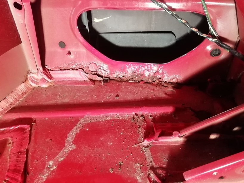

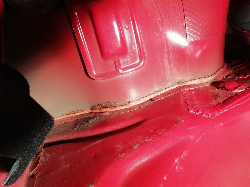

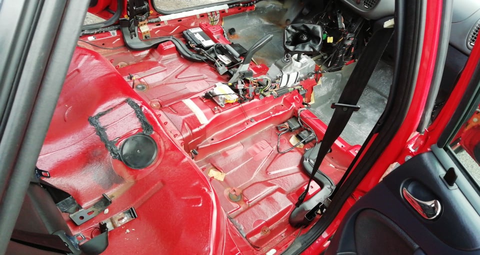

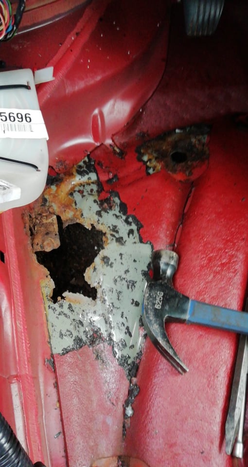

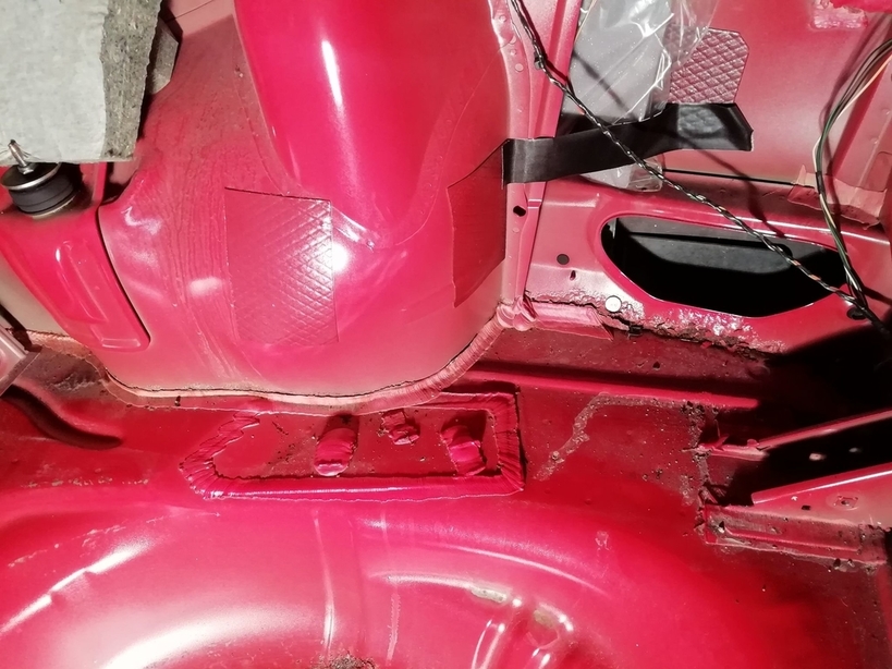

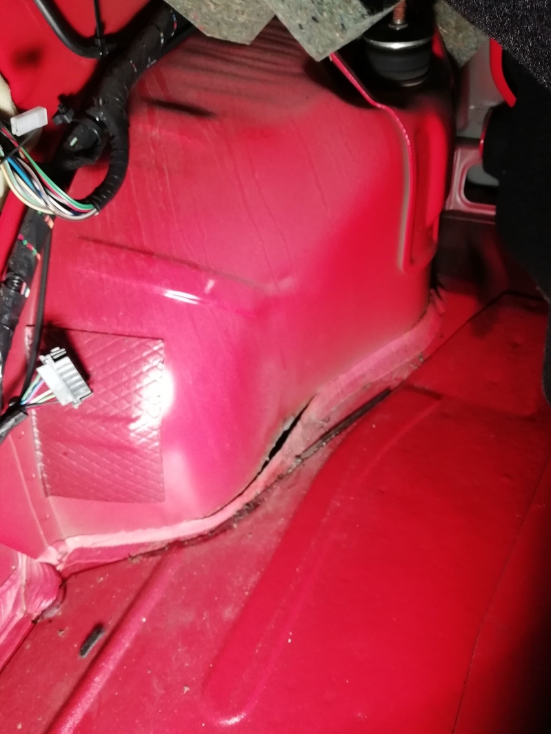

Novembri alguses hakkasin siis roostega põhjas tegutsema, kuna talvega läheks see veel hullemaks ja pärast vaja veel rohkem lappida. Välja tulid ilusad kraatrid :D Need sai aga parandatud ja nüüd kohe parem tunne. Kõige alumised matid ujusid nii palju, et kui peale suruda, siis oleks nagu kraanist vett tulnud. Kuigi ülejäänud põhi on viisakas. Bensiinipumba juures toimunud käkerdist ei oska kommenteerida.
juhi jalgade alune.jpg (81.42 KiB) Vaadatud 18237 korda
Mootori ketivahetust ise ei oska kommenteerida, kuid imelik resonants käib läbi, mis on seotud mootori pööretega. Kas balansiirvõllid on valesti paigas või on üldse kett jäetud panemata?

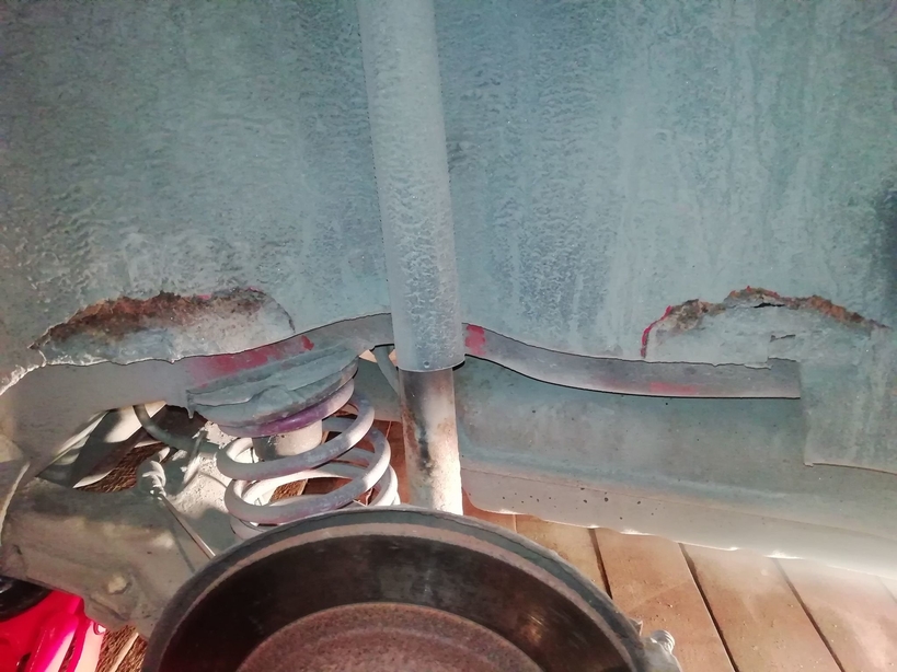

Vaadates fotosid siis rooste osas on ikka väga tuttav pilt. Ehk põhjas olevate kummipunnide ümbrus ja tagaistuja jalge all karbipoolne soon. Täpselt samast kohast ussitas ka Vectra A. Sarnaselt minu omaga on ka küttepumpa ilmselt vahetatud toast ja selle tarvis sobiva suurusega ava tehtud. Kui juba keevitad siis piilu pagasiruumis ka varuratta all olevaid kummipunne ja tagakoobaste kokkusaamiskohti poolraami/põhjaplekiga.

Tagumided amordipüstakud võib ka üle kontrollida, väliselt ei pruugi midagi näha olla ja siis on amort toas.

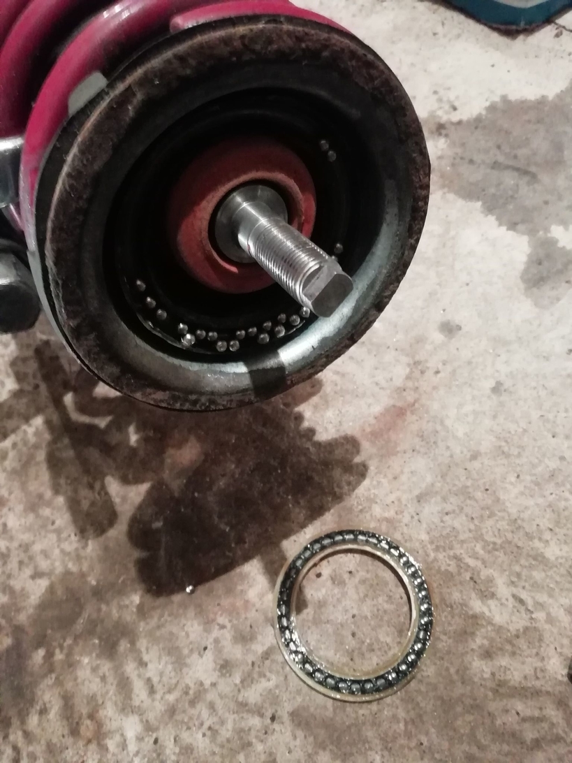

Aitäh meeldiva tagasiside eest, eks ma üritan teda elus ikka hoida. :D Eelmine nädal sai siis veel amordipadjad ära vahetatud, mõlemad olid originaalid ees veel, pole varem ühelgi autol nii palju originaaljuppe küljest leidnud kui Saabil. :lol: Aga amordipatju vahetades avastasin, et uus SKF-i laager, mis kuu aega küljes olnud, tuli juba tükkidena ära. Nagu mida? :? Isegi "preemium" varuosad lagunevad viimasel ajal nagu mingi odav saast. Teisel pool oli laager kõik oma määrde välja pressinud kahe kesta vahelt. Või kas ma olen ainuke õnnetu, kellel juhtuvad ette praak osad?

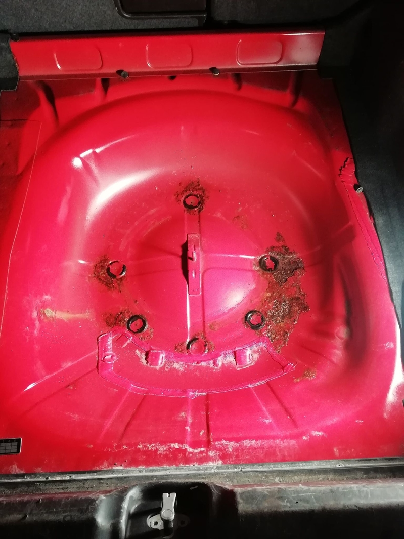

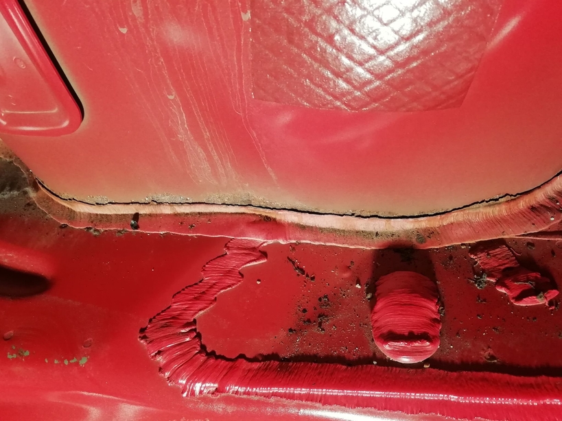

Paar kaasfoorumlast soovitasid vaadata tagant põhja, et mis see teeb. Oleks pidanud Musta Reede puhul kuskilt omale köie ka ära tellima juba. :roll: Teadsin, et varuratta koht oli mäda, aga sealt kukub küll juba aasta pärast läbi. Aga see pole veel kõik! Amordikannud tahavad vägisi varsti salongi tulla. Masendav, aga mis teha. Kuna praegu on vaja lõputöö ära teha, siis kuu kahe jooksul seda ette ei võta, arvatavasti kevadel alles, eks näis kas peale talve üldse on midagi alles. Täna õhtul lähen topin tuimalt roostesurma peale, et natukenegi aeglustada ussi levikut. (Vabandan piltide kvaliteedi pärast, erutus oli liiga suur roostet nähes ja võttis käe värisema.)
varuratta põhi.jpg (483.68 KiB) Vaadatud 17861 korda
vasak amordikann.jpg (393.79 KiB) Vaadatud 17861 korda

Paar tehnilist küsimust ka.
Kuna esisillas jäi kägin alles paremale poole, siis sai mõistus otsa. Hetkel on kahtlus, et amort liigub käändmiku sees üles-alla, sest heli käib sünkroonis amordi liikumisega. Kas Saabidel käib käändmiku toru sees õli, et takistada amordi liikumist sees või on seda varem ka juhtunud, et mutter ei tõmba amorti täiesti kinni?

Esiots peabki külmaga kääksuma. Kui klobiseb, peab amordi tugilaagreid vaatama. Otseselt ohtlik pole kumbki - vähemalt selline on minu kogemus.

kroom kirjutas: ↑R Dets 04, 2020 19:56 Esiots peabki külmaga kääksuma. Kui klobiseb, peab amordi tugilaagreid vaatama. Otseselt ohtlik pole kumbki - vähemalt selline on minu kogemus.
Tugilaagrid vahetatud. Hääl on põhimõtteliselt ostes suvest juba olnud.

Olen paariteist aastaga 9-3 OGl mõned korrad ikka esisillas osi pidanud vahetama, aga kääksumine on alati jahedate ilmadega jäänud, eriti üle lamavate politseinike sõites. Ülevaatusel pole kunagi midagi mainitud ja siit foorumist on ka mulje jäänud, et kartma ei pea. Miskit olevat kuskil määritav, tegelikult, kui väga häirima hakkab.

Kui amort hülsi sees liigub, siis käib päris kõva kolks. Ma enda omale tellisin uued amordid kunagi ja ühel püstakul kasutasin vana kinnitusrõngast/mutrit (loll pea ei suutnud karbist uut leida) mis uue amordiga ei sobinud. Kolin oli selline, et kohe kukub midagi alt ära. Käginat sealt vaevalt, et tuleb.
Mis puutub tugilaagritesse, siis ka minul oli nendega väga kehv õnn. Vahetasin neid kohati nagu sokke, ei tea kas panin valesti kokku või oligi nii kehva kvaliteediga. Ühesõnaga sa pole ainus. Tugilaagril jah kehval teel sõites klobin ja mitte eriti vali.
