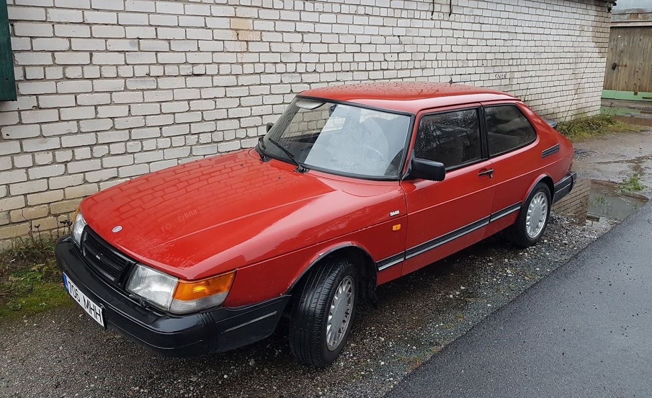

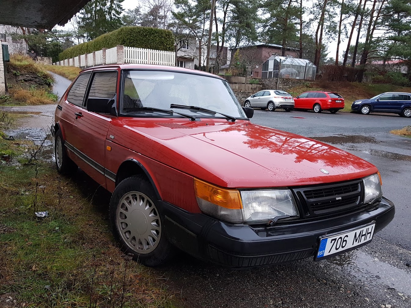

Ei ole see Saabipisik ravitav. 2011-13 oli sõidukiks 900NG, siis 2016-18 oli 9-3 SS, nüüd 2 aastat UFO Civic igapäevaseks. Aga kuna garaažist sai üks tuttavalt lolli peaga ostetud raibe eest ära müüdud, vajas vaba ruum täitmist. Käisin läbi siinse foorumi müügikuulutused, Auto24 ja siis avastasin osta.ee keskkonnast otse esilehelt täpselt selle koosluse, mida mina eluks vajan. Kahe käidava uksega, punast värvi ja muidugi Saab.
Kõigepealt käisime Raasikul vaatamas - kõik tundus ilus ja tore, ikkagi 30 aastat vana ja läbisõitu 300 000 ja pealegi. Ilus sai otsa proovisõidul, kui tagasild alt ära kukkus. Omanik lonkas teosammul koju ja me naisega saime 2 kilomeetrit jalutada. Aga ega kihelus sellepärast veel järgi andnud. Teisipäeval kontakteerus omanik ja andis teada, et tagasild on uuesti kere külge ühendatud ning soovis edu pakkumisel. Oksjoni jaoks sai muidugi telefonisse meeldetuletus pandud ja süda kukkus saapasäärde, kui avastasin, et mingi hetk on Ivomets konkureerima tulnud. Aga minu otsustatud piir osutus siiski parimaks pakkumiseks ja nii mul see ostukohustus tekkis. Sellele järgnes veel poolteist nädalat ootamist, küll ei olnud mul aega, küll ei olnud müüjal. Selle eest õnnestus müüjalt välja meelitada värske ülevaatus ning jooks plekkvelge jõhkralt kärnaste talverehvidega.
Saabile järgi minnes kummitas ikka see ärakukkunud tagasild, samuti panen alati vaimu valmis halvimaks, nii et ladusin poole garaažis olevast tehnikast naisevenna pirukasse. Õnneks sealt midagi vaja ei läinud, küll aga lasi pirukas esirehvist õhu välja. Õnneks hakkas aju õigel hetkel tööle ja õnne jagus ka, et Raasiku Konsumis oli klaasipesuvedeliku ja krokude vahel üks odav hiina kompressor. Samas Konsumi parklas jootsin Saabile ka kanistrist 5 liitrit bensiini sisse ja ülejäänu logestasin asfaldile. Ei saaks öelda, et kojusõit oleks just sujuv ja meeldiv olnud. Esimene avastus oli, et armatuurlaud on pime - seierid-märgutuled töötasid, aga taustavalgust null. 20 kilomeetrit sõitsin telefon käe ja rooli vahel, et seiereid näha. Miks? Sest vanur kippus alla 2000rpm jubedasti jõnksutama ja puterdama. Gaasivajutustega kaasnes samasugune pahur reaktsioon ja puterdamine. Aga Tallinna suurel ringil sõitis sajaga nagu poleks ühtegi muret maailmas. 100 meetrit enne kojujõudmist hakkas taga miski koledat häält tegema, aga seda pole veel uurima jõudnud.
Eile üritasin Saabi garaaži ajada, aga käivitamisel kõlas nagu Žigull, jõudu üldse ei olnud ning pärast teist väljasuremist enam käima ei läinud. Pole isegi lubanud rohkem. Aku on uhked 12,5 volti ja starter käiab hoogsalt, kuid tähelepaneliku kõrvaga võis ära tabada, et selja tagant ei tule bensiinipumba urinat. Eks tuleb uurida, kas on see paagi põhjast endale sodi sisse muginud, kas on kuskil mõni relee, mis on katki läinud või mis seal toimub. Juhiukse kummitihendi kinnituste asemel on augud. Vasakul tagakoopas on pöidlaotsa suurune auk, mille kaudu tuli sõidu ajal vist päris palju vett tuppa, igatahes oli vaip läbimärg. Tagaluuk on üles tõstmisel kuidagi ebakindel, nagu oleks parempoolne hing lõdvalt. Jahutusvedelikku on vaevu tilk paisupaagi põhjas. Pidurivedeliku paagi anduri juhe on katki. Check Engine põles proovisõidu ajal, nüüd enam mitte. Selle eest jäävad süüte andmisel põlema aku ja õlikann. Ülevaatus võib tal ju värskelt olla, aga päris legaalseks ma seda ei pea juba sellepärast, et tagaistmelt on puudu peatoed (kas need peavad seal olema? mu oma loogika ütleb, et peaks, kui kohad on) ning keskmise sõitja turvavöö pole vist aastaid istme alt väljas käinud ning selle lukusti on ka kildudeks.

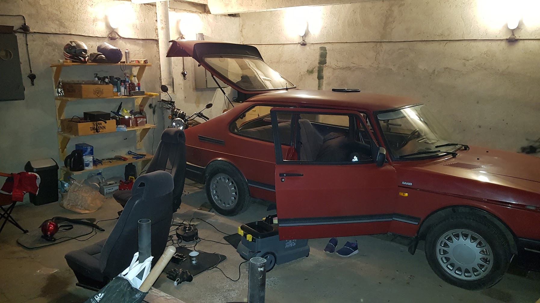

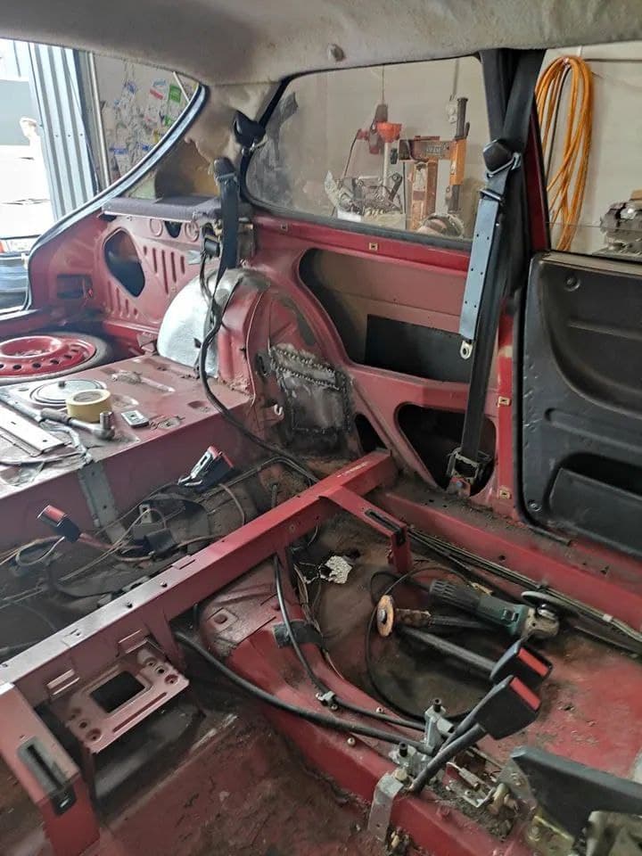

Täna sai siis tehnikaga tegelemise asemel suurkoristus ette võetud - istmed toast välja ja keemilise pesuriga üle. Tagaistme seljatuge ei saanud lahti, ei tahtnud neid poolkuusid ära ka lõhkuda.
Ega siin koroona ajastul suurt muud teha pole, kui netist juppe tellida ja end garaaži isoleerida. Parem ikka kui toas arvuti taga end vihastada. Kui kellegil on veel soovitusi, mida tasuks üle vaadata ja kontrollida, läbi testida ja koputada, siis andke julgelt teada. Lõpetuseks paar iluspilti ka.

Punased pardisabaga kupeeklassikud on kihvtid, kuigi kuna endal ka selline, siis võib mu arvamus pisut kallutatud olla
Mis see tagasilla alt kukkumine täpsemalt tähendab - mis seal katki läks?

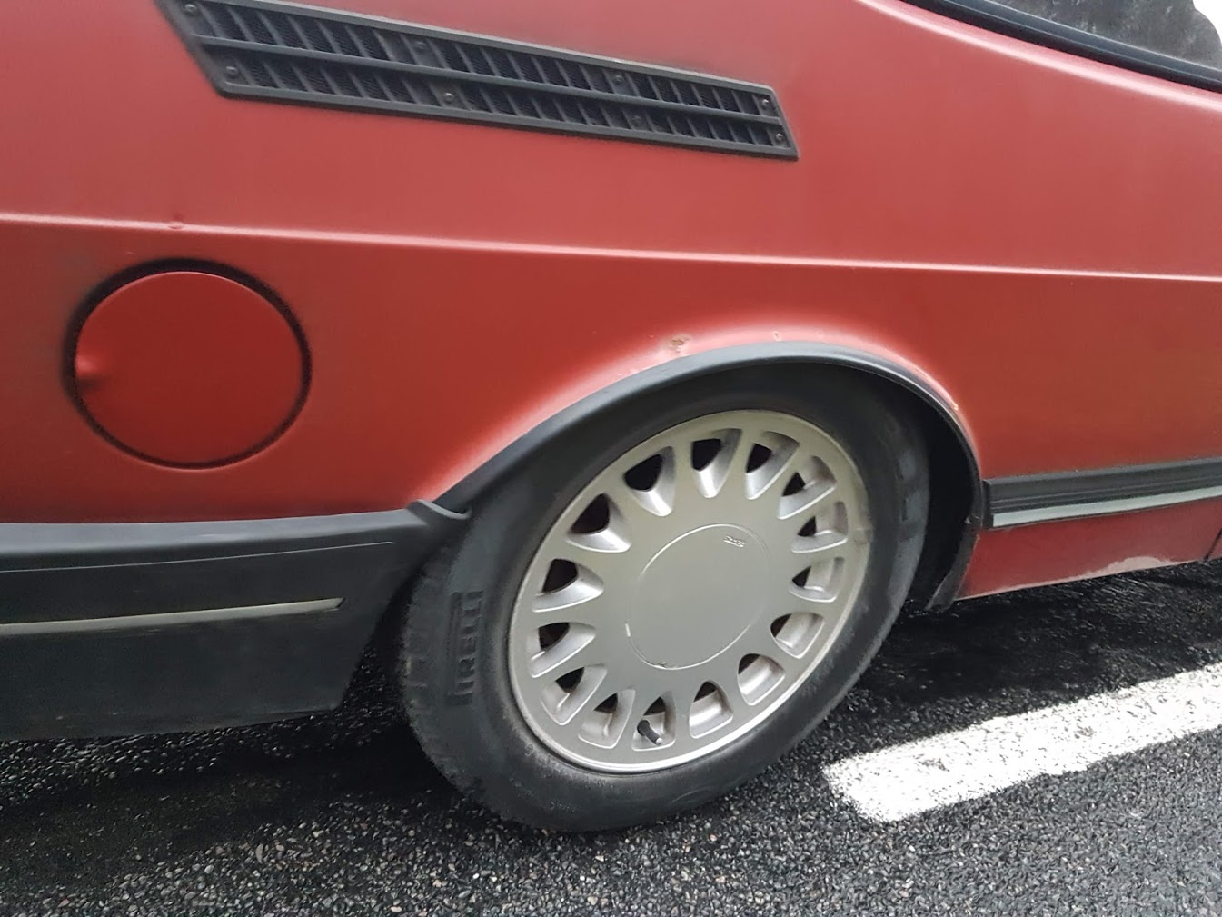

Mitte küll väga Saabi-spetsiifiline küsimus, aga kas all olevad rehvid on 185 laiad?

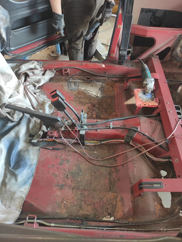

Täna sai siis uue hooga kangutama mindud. Esimese asjana uurisin armatuurlaua temaatikat. Pika veenmise peale õnnestus pirnid kätte saada, aga häda on suurem: pirnid põlevad traadiga ühendades uhkelt, seega millegipärast ei saa nad voolu peale. Olid küll õiged pirnid, taskulambiga auku näidates hakkas armatuur põlema. Mõistatus alaku...

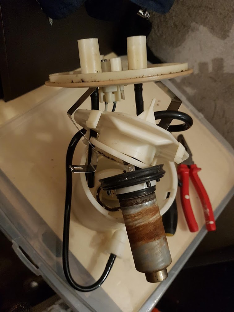

Bensiinipumba loogikast ma päris aru ei saanud. Seal on üks juhtme otsas kahene pistik ja otse pumba küljes kolmene pistik. Kolmeses pistikus oli sees 12v ja 5v, mis tähendab vist, et pump on oma aja ära elanud. Äkki see metalne krigin, mida enne kojujõudmist kuulsin, oligi pumba surmakorin. Võib-olla meelitaks selle veel mingi nipiga käima, aga kui odav uus pump maksab 20 euri ja Delphi oma 45 euri tuuris, siis milleks end petta.

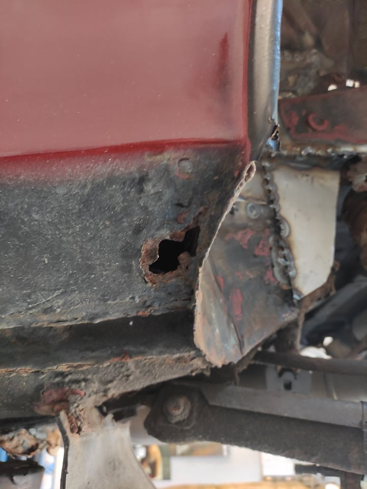

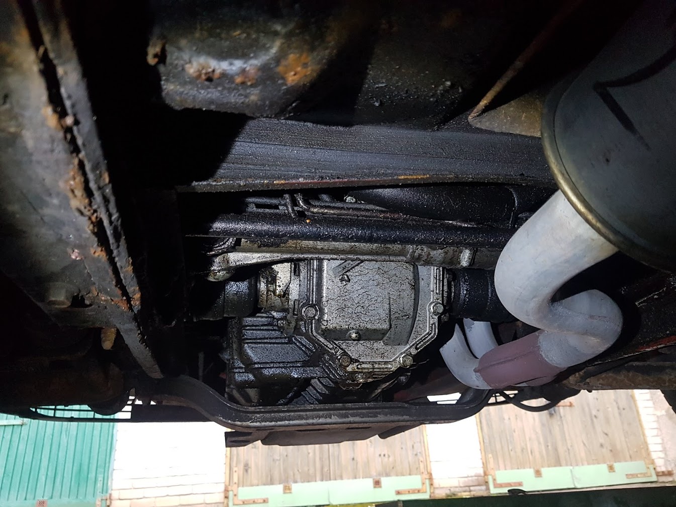

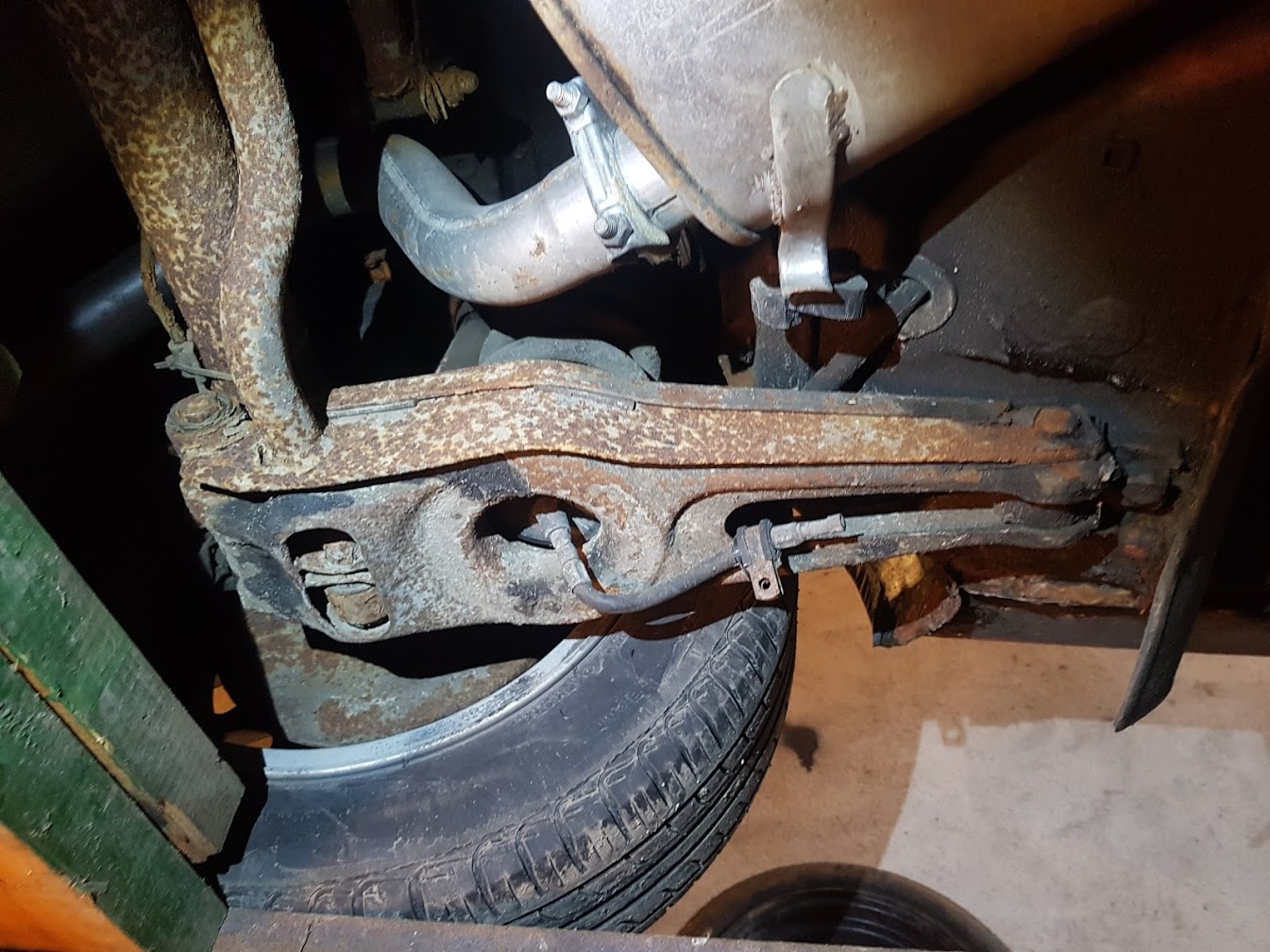

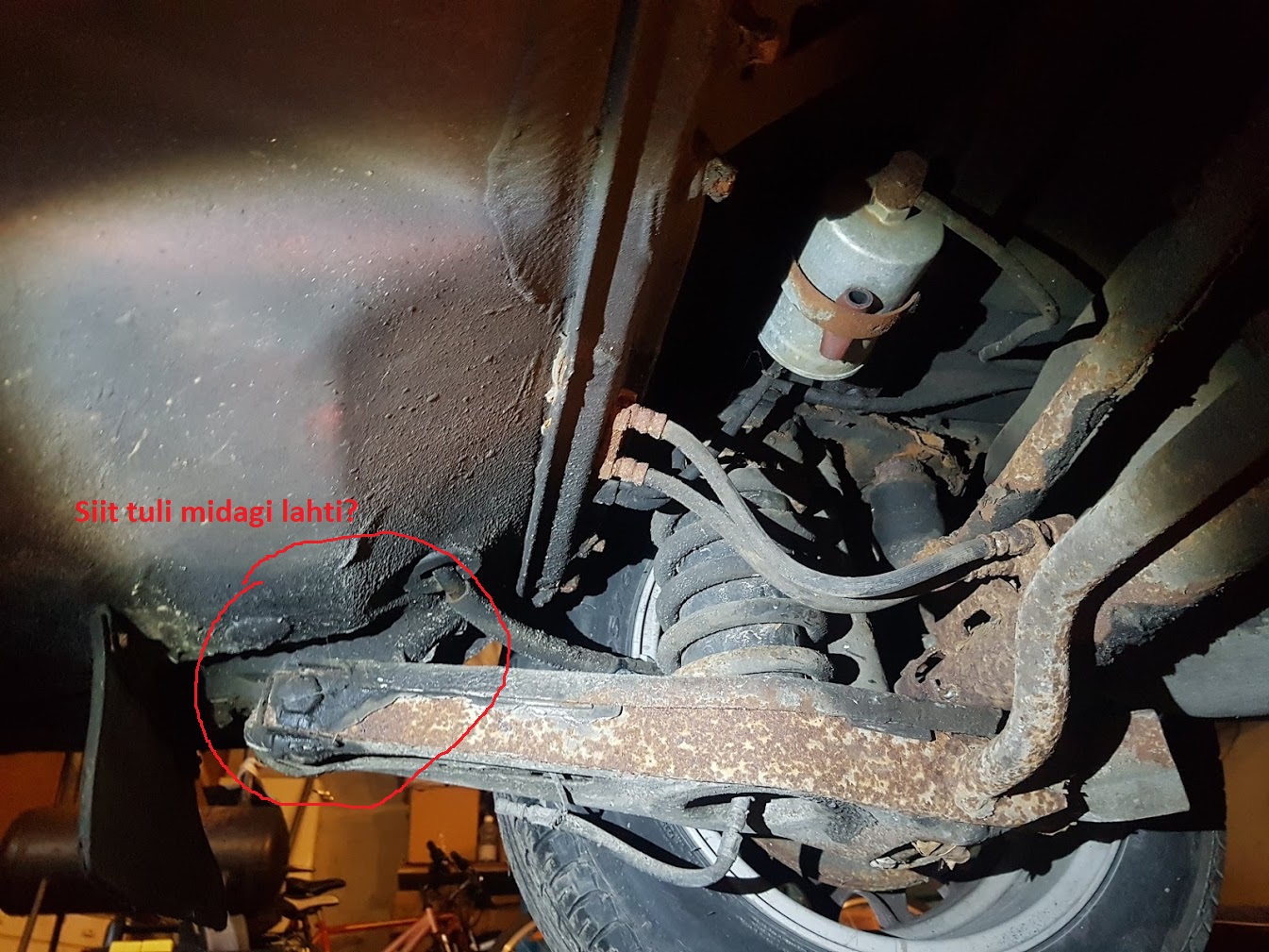

Õnnestus ka auto alla ronida. Roostevabaks nimetada ei saa, aga päris mäda ka ei tundu. Kohati oli mastiksi laotud nagu oleks külavaheteed pigitatud. Suur oli aga üllatus, kui leidsin amortide asemel õhkpadjad. Natuke õline oli ka. Õli leidsin ka küünalde juurest, tea, kas plokikaas lekib veidi? Summuti rippus vist eest mootori ja tagant ühe vapra puksi otsas, püti omad olid räbalateks.
Rehvimõõtu vaatasin, aga unustasin kohe ära. Vist oli 195. On seda palju või vähe? Mulle endale tunduks nagu paras.

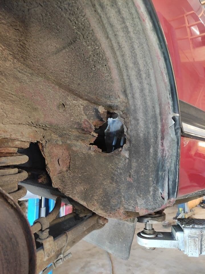

Aga mis juhtus tagasillas? Panen siin müüja juttu peas kokku ja rakendan seda veermikule, mis ma auto all näen ja ei hakka pilti joonistuma. Aga kõige tõenäolisem on, et see eesmine ots tuli kuidagi lahti. Uurisin taskulambiga siit- ja sealtpoolt, aga mingeid väga värskeid keevitusjälgi ei leidnud.

Võta tagumine ratas alt ära, siis näed amorti ka. Ja ju see amort tungis salongi ja äkki vedru isegi ka ja selleparast masinal ratas ära vajus. See et amort, tavaline, vedru mitte.
Bensupumbast - ehk vaatasid hoopis tasemeandurit, sellel on 3 juhtmega pistik. Pumbal peaks ikka 2 otsa olema.
Seal pagassipõhjas on 2 ümmargust luuki, ühe all on pump ja teise all tasemeandur.
Amordid paistavad pildil täitsa olemas olevat, need on vedrudest tagapool.
Vedrude sees on lisana paigaldatud õhkpadjad, mis peaks abistama, kui midagi rasket vead.
Kummaline lahendus on see, et patjade ventiilid seal auto all - peaks nagu siis auto alla upitama, et rõhku sättida.
Kui need alles jätad, siis võiks need õhuvoolikud kokku ühendada ja ventiiliga otsa kuskile lihtsamini ligipääsetavasse kohta paigaldada.
Samas hoiab autot üleval ikka vedru, mitte amort
Eks pead ratta ära võtma ja amordi & vedru ülemisi otsi uurima.

Täna üles tõstmiseni ei jõudnud, aga amort/vedru pole tuppa tulnud, koobas näeb seespolt korras ja terve välja.
Mõistatasin ikka kütusepumba osa - eelmine kord olingi tasemeandurit mõõtnud. Ega ma oma peaga, kuskil netijuhendis oli, et "vaata musta kaane alla". Täna vaatasin siis õige kaane alla ja häda lihtne - kui süüde sees, siis sinna pistikusse voolu ei tule. Otsisin releed kaardilugeja jalge juurest, sealt leidsin aju. Siis käskis naine mängimise lõpetada ja tuppa tulla. Viimaseks pildiks, mis jäi meelde, oli et enne aju oli jäme juhtmestik, millest jooksid elektriteibiga abistatud juhtmed ülespoole asjadesse, mis nägid välja nagu releepesad. Nüüd arvuti taga leidsin vist loogika - releed on surutud kere ja kindalaeka aluse plasti vahele, ma nägin sealt ainult alumist otsa. Saab sinna mingi nipiga ligi või tuleb pool armatuuri laiali kiskuda?
Või võib häda ikka kuskil mujal olla? Et aju on mingi käsu peale kütusepumba välja lülitanud? Õlituli ja akutuli jätkuvalt põlevad, äkki on üks neist nii kriitiline, et aju keelab käivitust? Mis võib üldse neid tulesi põhjustada? Akus on pinget 12,5v ja õlitase on ka normis.

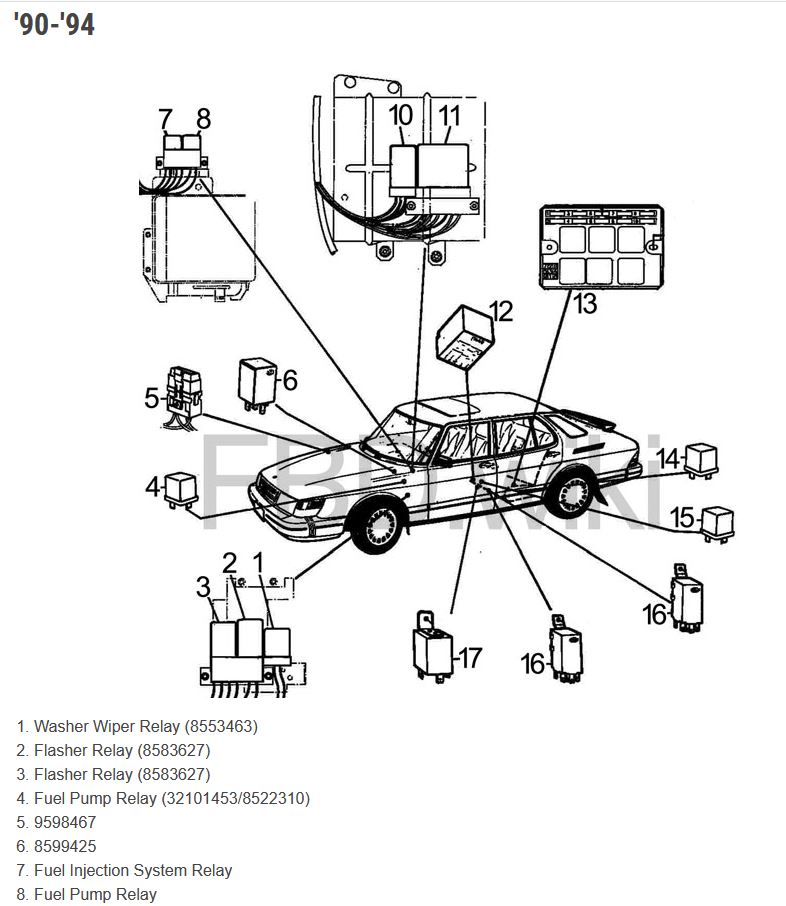

Palju juttu ning vähe villa, aga äkki siit teemast leiad suunavaid vihjeid? - viewtopic.php?p=229726#p229726
Viimati muutis SoS, T Dets 01, 2020 11:27, muudetud 1 kord kokku.
Uuematel on need 2 releed tõesti seal ECUst ülevalpool. Ega hästi juurde ei saa jah, peaks armatuuri alumise paneeli eemaldama.

Esiteks oli see releede otsimine ja vaiba lahtikakkumine üks tühi enda petmine, sest kui bensiinipumbale elektrit peale anda, tuli sealt üks hale krööksakas. Mu esimene tervitus läheb meistritele, kes arvasid, et bensiinipump peab olema ikka erilise lasteluku taga. Sõrgkangi ja umbes veerandi hammaste hinnaga sain selle lollaka rõnga lahti. Samu härrasid kiidaks ka mõttetult keerulise pumbakopsiku eest. Aga tagasi teemasse: on ju kaunis pumbake, ei kujuta ette, miks ei tööta. Aeromotors (lisaks headele hindadele ka sobiv nimi ju) sai minult tellimuse ja tänaksin sealt töötajat V.J. (pärisnime ei hakka 21. sajandil avaldama), kes usinalt kogu mu tellimuse üle kontrollis, ohkas, pead vangutas ja siis rahulikult selgitas, et pooled jupid Põtule ei sobi. Uus katse, valisin õiged jupid, lisasin veel mõned jubinad ning reedel oligi näärivana ukse taga. Uueks bensiinipumbaks sai Magneti Marelli odav versioon, sest 60-eurisel versioonil, millel vooluhulk suurem ja 3.0 bar asemel 4.2 bar rõhku, oli alumine kuju erinev ega julgenud riskida. B202I puhul vist 3.0 bar piisav?

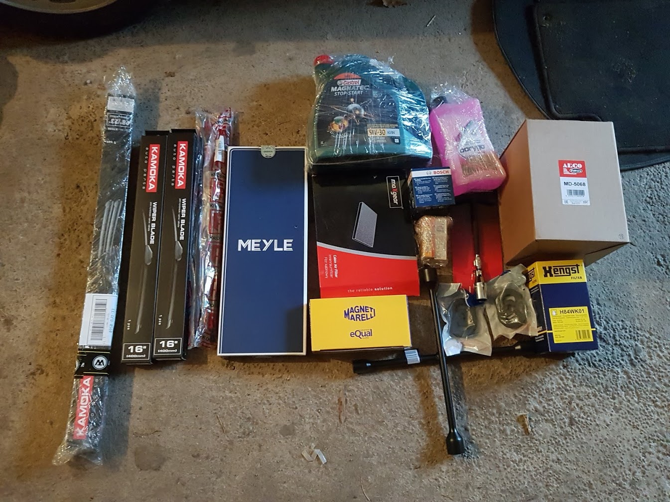

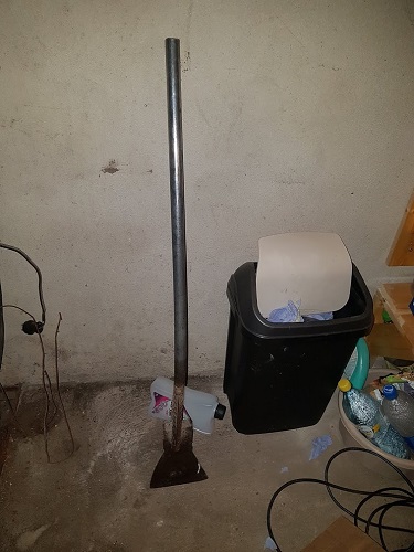

Eilse päeva tulemuseks oli õhufilter, tagaluugi amordid ja benapump. Vanad amordid suutsid veel luuki vaevu-vaevu üleval hoida, uutega ikka uhkem, tõstab enamuse maast ise. Seda benapumba kopsikut ehitasin vist oma kolm tundi kokku, lõpuks tõin toast fööni ja hakkasin sellega kummi-plasti soojendama, oli kasu küll. Oleks võinud varem taibata... Tahtsin ühe hooga ka kütusefiltri ära vahetada, aga hakkas külmaks kiskuma, vaim hakkas otsa saama ja tahtsin lihtsalt näha, kas sellest nokkimisest on kasu olnud. Anomaalia - ketramise peale ei tahtnud käivituda, aga kui starter lahti lasta, läks käima. No jumal temaga, vähemalt teeb jälle häält. Eks oli õhku vahel ja loodetavasti tulevikus paremini.
Täna oli siis suur plaan kõik muu ära teha. Siinkohal tahaks tervitada meistrimehi, kelle meelest käivad veljepoldid sellise jõuga kinni, et lahtikeeramiseks on vaja leida enam kui meetri pikkune raudtoru ja siis seal saja kilo meheiluga otsas sõtkuda. Nii võttiski talverataste allakeeramine kaks tundi. Kõik poldid said WD40ga puhtaks pestud ja harjatud, sest ega nad tagasi minna ka ei tahtnud. Poole töö peal tõstsin meelelohutuseks pagasnikupõhja ja mütsiriiuli tagasi tuppa.

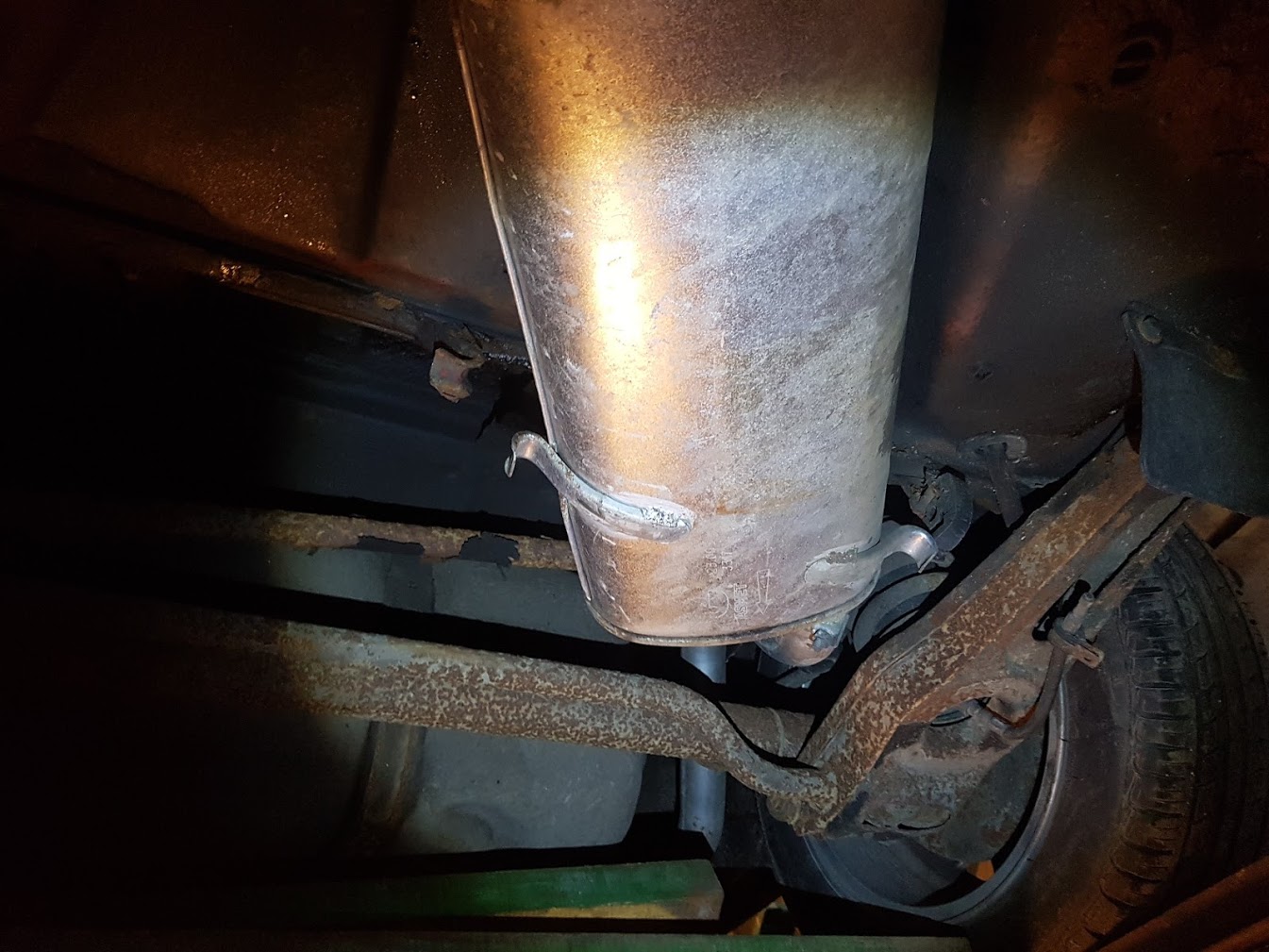

Tervitan meistrimeest, kes keevitas ränga kirve ränga toru otsa. Ilma temata oleks rattad vahetamata jäänud.
Küünlad jäid vahetamata, sest näärivana toodud küünlavõti on nii jäme, et ei mahu august sissegi. Salongifilter oli ka vale kujuga saanud. See oli ka üks juppidest, mille ise hiljem lisasin, seega Aeromotorsit süüdistada ei saa. Kellapaneel tuleb vist välja võtta ja hakata uurima, miks tuled ei põle. Eks tõenäoliselt see tulede dimmer... Teiseks meelelohutuseks tahtsin suured Hertzi kõlarid mütsiriiulil mängima panna, aga ühel pool olid juhtme liiga lühikeseks hammustatud ja teisel pool klambrid kadunud. Mütsiriiuli kohta küsimus, et kas see ei olegi paeltega tagaluugi küljes kinni nagu enamus massinatel?

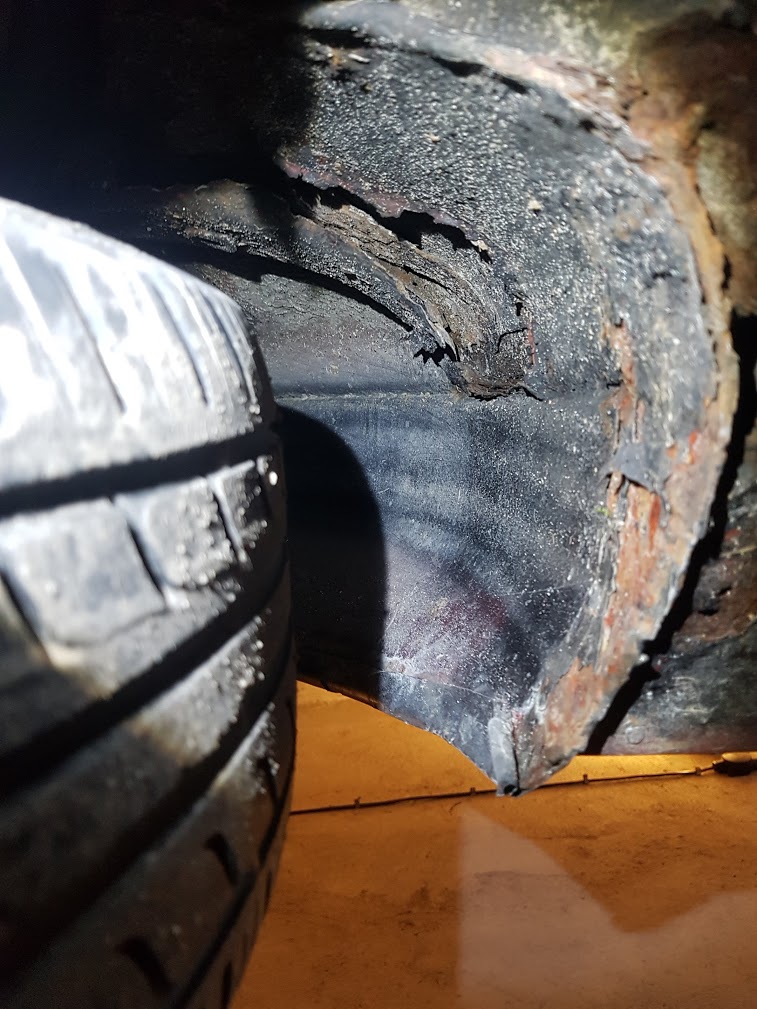

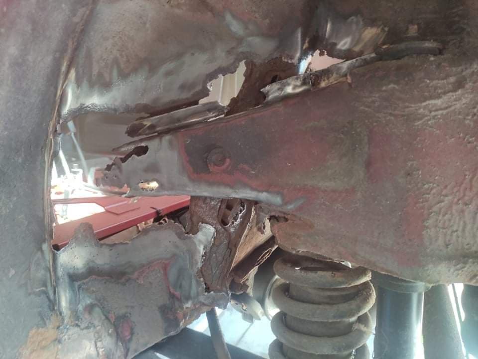

Ja jätkuvalt ei saa aru, mis täpselt tagasillaga juhtus. Ei amort ega vedru pole tuppa tulnud, mäletan tookord auto alla vaadates, et mingi asi jooksis mööda maad. Pakun, et seesama koot, millele eelmine kord punase ringi ümber joonistasin. Ja kui ratta alt võtsin, siis mingeid värskeid tööjälgi ka ei paistnud. Jahutusvedelikku lekib ka - eelmine kord oli sorts põhja peal, juurde valama minnes oli paak põhimõtteliselt tühi. Selle eest aga lauad kanali peal märjad. Kuna nüüd peaks jälle omal jõul liikuma, siis eks mingi aeg näitan ka oma ihuarstile ette, äkki tema mõistab seal asju paremini.

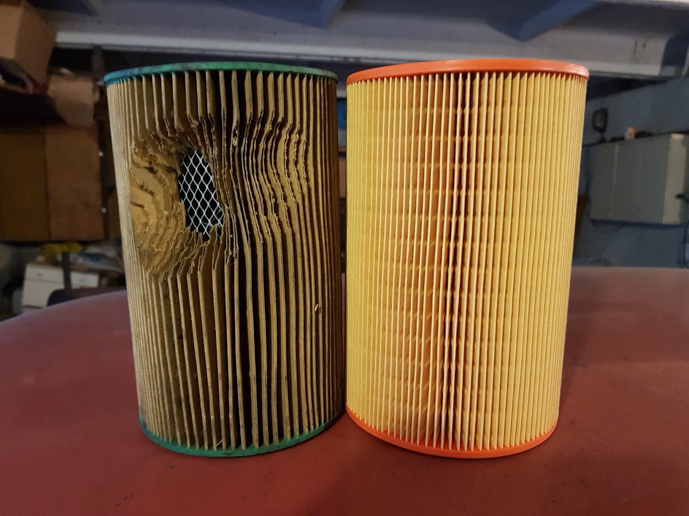

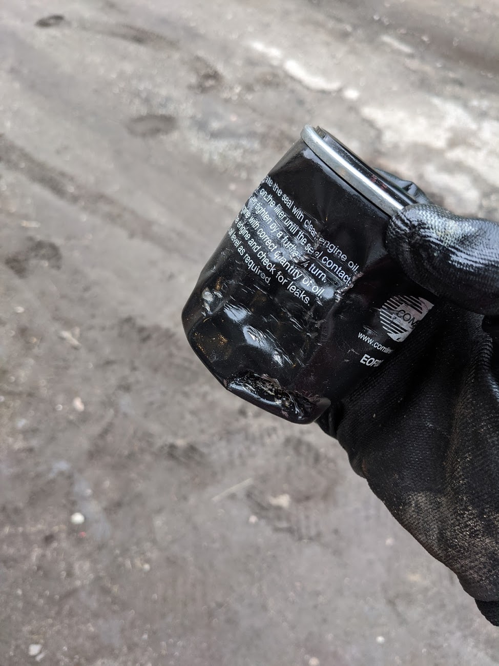

Lõpetuseks pilt vanast õhufiltrist. Et noh, varesest suurema peab ikka kinni.

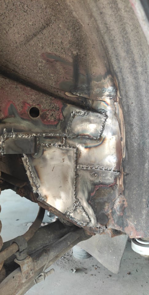

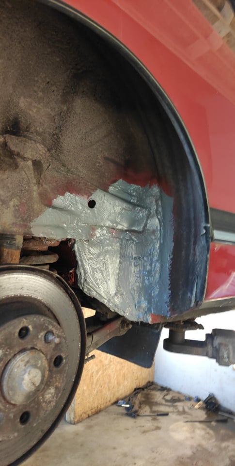

See pilt kus sul punane ringine tehtud, seal ju näha, et suure puksi kinnitust silla küljes keevitatud. Mingi pisike täpp peal. See suure puksi klamber niimoodi irvitada seal ka ei tohiks. Eks see sul lahti tuligi. (Mul oleks varsti pakkuda selline tagasild.)
Pumba rõngale vaja enne lammutamist midagi vahelr lasta et libedamalt tuleks. Kui ikkavtuleb raskelt siis keegi nokkinud seda juba.

Enne, kui kütusefiltri juurde asud, veendu, et sul oleks uued tihendusseibid olemas. Sisend ja väljund on erineva läbimõõduga. Ise olen vaskseibe kasutanud, aga võimalusel järgmisel korral võtaksin alumiiniumid. Siis ei pea nii mehiselt kinni keerama, vähemalt nii ma ise arvan.

Ma oma tarkusega otsisin haljast metalli, aga tõenäoliselt sul keevise koha pealt õigus. Ja see rõngas oli lihtsalt tuugalt sodi täis, keeret polnud õieti nähagi. Taas, WD40 ja hari.

- Madalatel pööretel jõudu pole
- Ikka üldse pole, gaasi vajutamise või alla 2000 rpm peale hakkab räigelt jõnksutama ja peksma. Selline tunne, et lõhub midagi ära
Aga sõitsin külavahel hästi ettevaatlikult, vajutasin gaasi ainult väikese varbaga ja pöörasin otsa kodu poole. Siis nentisin, et polegi väga paha. Pöörasin otsa ringi, sõitsin veidi julgemana veidi kaugemale, ning ennäe imet, hakkas käituma nagu suvaline 30 aastat vana auto. Isegi jõudu tekkis, mitte küll meeletult, sest ega nii palju ka julgust ei tulnud, et päris põhjagaasiga pähe anda. Käivitus ka poolest pöördest.
Paar päeva hiljem oli vaja maja eest garaaži manööverdada, sama jama.
Oleksin väga tänulik, kui keegi mind mõne asjaliku diagnostimisõpetuse poole suunaks. Kõige tõenäolisemalt on mõni 30 aastat vana andur maha koolenud, aga ega ju ei tea, milline. Nuka andur annab aiateibaid ja siis käivitamisel on süüde kus jumal juhatab?

Manuaali järgi peaks kütusepump u 2s töötama, kui paned süüte sisse. Töötab? Ilmselt korduvalt klõpsides ta iga kord ei rakendu, kuna aju teab, et rõhk üleval. Vähemalt Trionic 5 teeb nii.
Kas kütusepump rakendub, kui starterit annad? Start asendis peab relee pumba käima lööma ja jätma käima kui start (crank) asendist võtme lased.
Ma kontrolliks releede rakendamised üle nii nagu nad manuali järgi toimima peaks. Kontrolli aju pistik, maandus, relee pesa, maandus, vaheta releed omavahel etc......
Lisan Lucase manuali, sealt peaksid ideid saama: https://drive.google.com/file/d/1fjEfN_ ... sp=sharing

Väikest progressi ka. Eelmise omaniku käes ei oldud õliga tagasi hoitud, seda oli tubli mitu cm üle max märgistuse, eks teda sellepärast igalt poolt välja pressis. Igatahes sai uus õli sisse, täpselt normi jagu ja enam pole laiku all. Õlifilter hakkas tõsiselt vastu, torutangidele ei allunud, käisin ja ostsin ketiga filtrivõtme. Pärast Civicul filtrit vahetades ohkasin raskelt et "no türbel küll, jälle käib võti ludinal ringi", aga ei, kiviku filter tuli nii libedalt lahti, et ei märganudki. Saabil läks ikka palju jõudu ja nukkidenahka.
Ka värske kütuse sissekallamine on hästi mõjunud. Pakun, et kuna kork on üsna nässakas, pääses niiskust sisse ja tõenäoliselt tangiti 95t koos biomudruga, ning see võis hapuks minna ja kõike ummistada. Igatahes, isegi Check Engine on ära kustunud, käivitub nagu nalja ning sõidab sujuvalt.

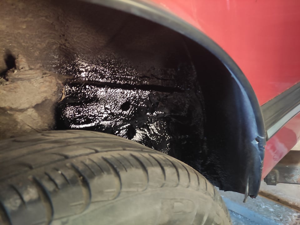

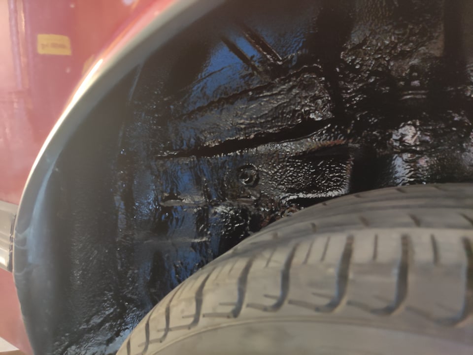

Lõppude lõpuks sai Saab viidud päris mekaaniku juurde. Esialgne plaan oli, et parandaks selle väikese augu vasakus tagumises koopas (vt ülevalpool) ära, uuriks, miks ja mida kapoti all lekib, korrastaks maki juhtmestikku ja nipet-näpet.
Mastiksiga ei olnud omal ajal kokku hoitud, see oli muutunud kandvaks osaks ning kui traatharjaga vastu mindi, oli tulemus selline: Nagu vanale autole kohale, jagus üllatusi veelgi. Vahepalaks öeldi, et kui oleks tegu Passati vms rondiga, oleks esimene soovitus olnud maha müüa ja järgmine ront võtta. Aga vanuritega on teine lugu.
Minu nõudmised: "ilus ei pea olema, olgu tugev". Vastu öeldi, et "Rootsi teras, augu kõrvalt on terve, lausa rõõm on keevitada, et jääb ikka külge ka, mitte ei sula eest ära" Järgmine häda: segu on ikka jube rikas, küünlad on tahmased ja haiseb. Lambdat ja katti sellel massinal pole, mida üldse teha saab?
Lõppsõnaks: käisime naisega poes, naine kirjutas sõbrantsile "See *Random Hero* Saab on ikka üks hea tuju auto" ja sõbranna olevat vastanud "jaaaaa, täiega"
- ivomets
- Vanasaabikala
- Postitusi: 7704
- Asukoht: Suvepealinn
Hommik. Vaatan neid pilte ja tundub et karpide otstesse pole jäänud avasin kust vesi välja tulla saaks....
