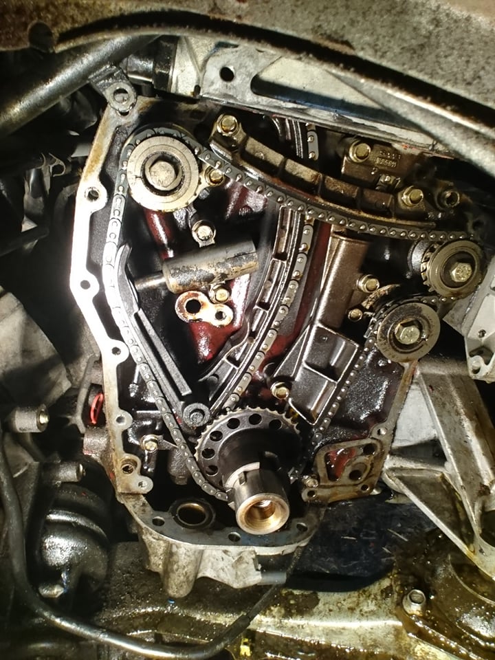

Kuna masina mootoril oli mingi päris korralik õlileke, siis sai hakatud lahti harutama ja samal ajal nõu küsima, et kus ja mis jne...
Pandigi pihta, et otsakaane ülemiste poltide pingutusest kaanes mõrad. Kaas keevitaja kätte ja paari tunni pärast sai juba valmis kaane tagasi.
Mootori sees pilt näitas, et väikeseketi pinguti on lõpuni väljas ja suurel hammasrattal hambad tippudeta.
Hammakat saada ei õnnestunud aga lammutuses yhe mootori lahti võttes nägin sama pilti, et hamba tippe pole aga märgid kõik paigas, ja nii las ta olla.
Troostatost lubati vaadata, et mis on ja mingi kella 21 paiku õhtul tuli kõne, et kett on olemas. Kell 22.20 sain veel kõne, et kett on omnivaga Pärnu poole teel ja kell 8.40 oli kett juba käes. Jumalik teenendus!
Panin uue keti, mis andis pingutile taas pingutusruumi ja panin asja kokku. Mmmmmm, kui ilus hääl on nyyd masinal.
Kõik puhtaks ja vaatame, kas veel midagi tilkuma hakkab.'
PIldil vana kett koos lõpuni väljatulnud pingutiga

ivomets kirjutas: ↑N Mär 04, 2021 18:32 Kuna masina mootoril oli mingi päris korralik õlileke, siis sai hakatud lahti harutama ja samal ajal nõu küsima, et kus ja mis jne...

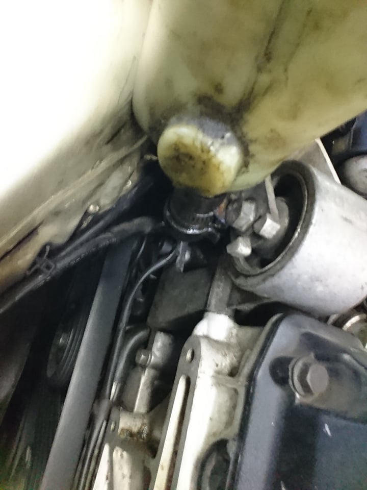

Pilt sellest, et kui käsikaudu tööd teed.
Kes ei tea mida vaadata, siis et kuhu läheb o2 anduri juhe??
Aga õnneks mootorituli hakkas põlema ja vilgukoodiga juhatas õiget asja otsima. uskumatu, et mõni asi ikka töötab kah, nagu mootori vilgukoodid
