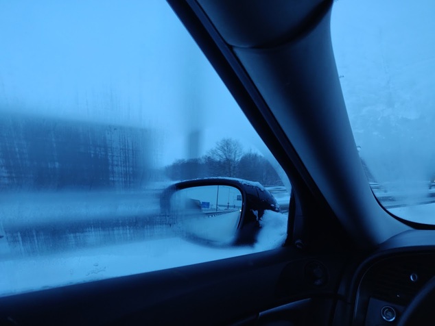

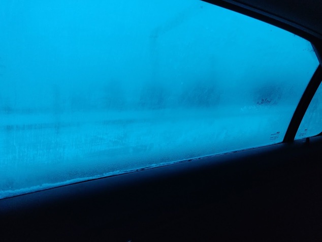

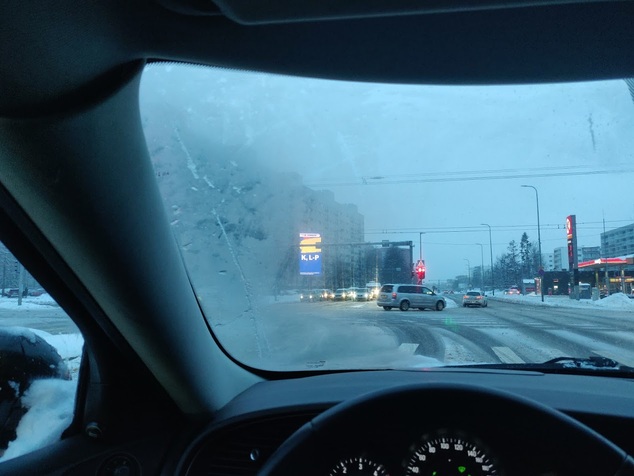

Kuidas teistel 9-5 NG omanikel pragu on, kas aknad püsivad puhtad, kui kliima Auto peal?
Mul tegelikult algusest peale aknad talviti ja vihmaga ei taha puhtad püsida, täna tunni jagu sõitu ja ainult siis aken läheb puhtaks, kui max esiklaasile puhub. küljeklaaside puhtaks minemisest võib ainult unistada.
Jahutusvedelikku ei tohiks sisse lekkida ja matid ka enamvähem ok kuivad. Eelmiste vanemate 9-5 sellist jama pole olnud.
