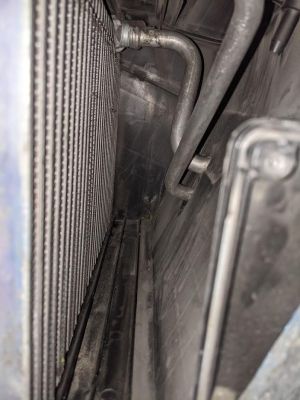

a) Tech2 näitab, et evaporator on koguaeg +5C, aga se eon kahjuks sulaselge vale. Netitarkuse ja lammutamise tulemusena veendusin et minu masinal eraldi temp. sensorit tegelikult ole (kadus ära kuskil MY04/5 kandis?) ja temp arvutatakse rõhusensori andmete põhjal?

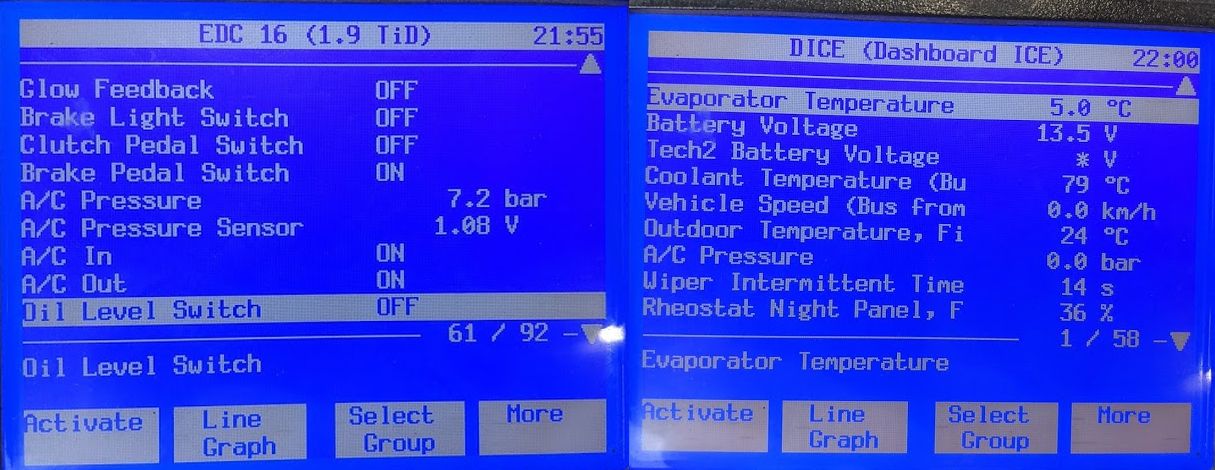

b) Tech2 Engine alt näitab, et A/C pressure on 7.2bar olemas, aga DICE menüüst näitab, et rõhk 0bar?? Nadi googeldamise tulemusel jäi mulje, et masinal on ikkagi ainult 1 rõhusensor? Kes ja miks nüüd siis villast viskab?
Enne kui töökotta viin tahaks võimalikult palju masohistlikust huvist ise jaurata ja pead ragistada (praegu hea kärssama lasta teist).

Lase ventiilist suts välja, siis saad teada, kas on 0 või rohkem bar-e.

Bensumootoritel on rõhuandur DICE taga, diislitel otse mootori ajusse. Kui see 7,2 on töötava süsteemiga, siis seda on vähe. Praeguste temperatuuride juures võiks ta olla 15+/-. See nagu näitaks, et ainet on väheks jäänud. Kui 7,2 on näit süüde sees ja käivitades midagi ei muutu, siis mingil põhjusel konditsioneer tööle ei hakka. Kaitse, relee, juhtmed, kompressor, kõik on võimalik. Mõned korrad on juhtunud, et Dice on mingil põhjusel ära unustanud, et tal konditsioneer üldse olema peaks. Saab vaadata/muuta: Dice-adjustment- AC configuration vms.
Samas Techi pilt näitab, et aju poolt on relee aktiveeritud, ehk siis kas ainet vähe või viga relee ja kompressori vahel.

Vot seda, et diisel mingi omapäine tegelane on ja dice "kuivale jätab", seda ei osanudki kohe kahtlustada.
Aga mida oligi tarvis tõestada, kõik oli ikkagi korras, lihtsalt ainet sisuliselt ei olnud. Sai tühjaks tõmmatud, vaakumis hoitud, täidetud ja hakkas kohe külma puhuma.
