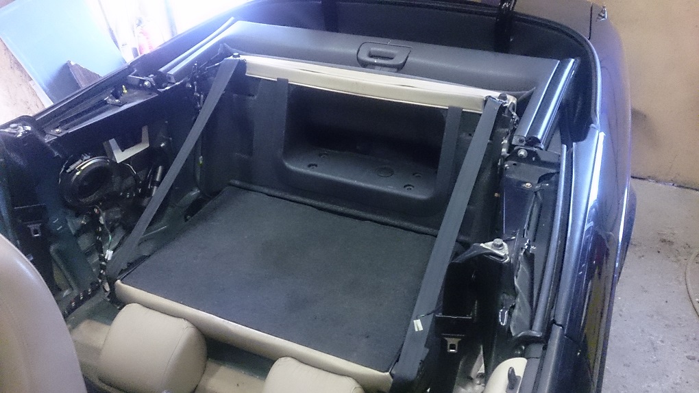

Saab 9-3 / NG900 CV soft top / roof hydraulic cylinder leak fix / rebuild / recondition.
Hej,
Mainisin seda küll oma söiduki teemas ning link seal postituses viib teise foorumi detailidesse, kuid mötlesin et panen tolle töö ka siia ülesse.
Äkisti keegi leiab sellest abi oma masinale.

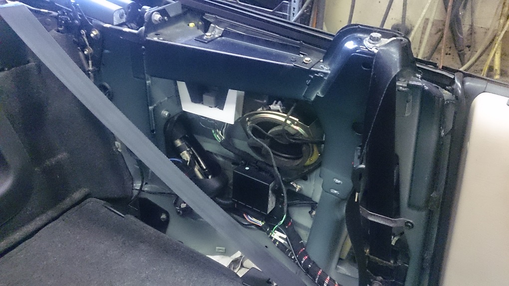

Probleem seisnes siss selles, et katuse 4 hüdrosilindrit lekkisid korralikult, möned peale-maha liigutamised ja öli otsas oligit.
Protsess süsteemi tööpöhimötte uurimisest hakkas vaikselt juba pihta #6 postitusest ... kel huvi piltide asjus, vöib sealt edasi lugeda.
Alustasin siis teooriaga, et selgeks saada kuidas mehhanism toimib:

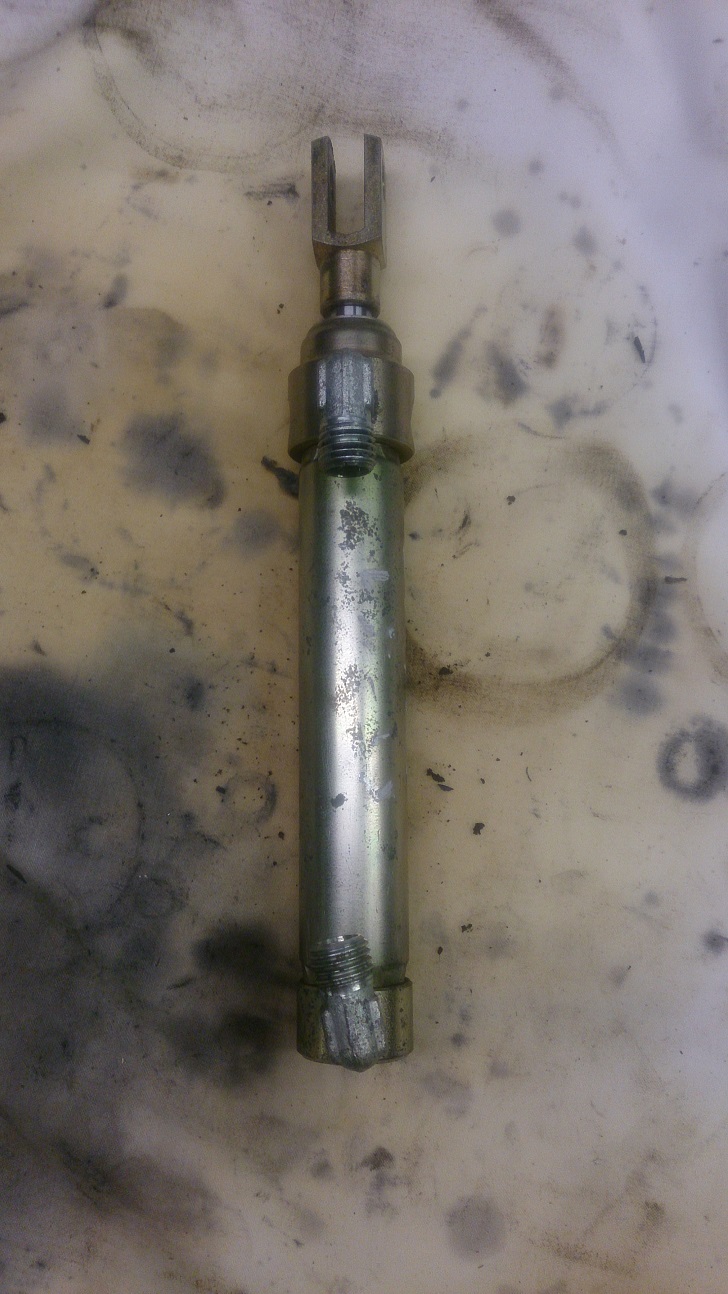

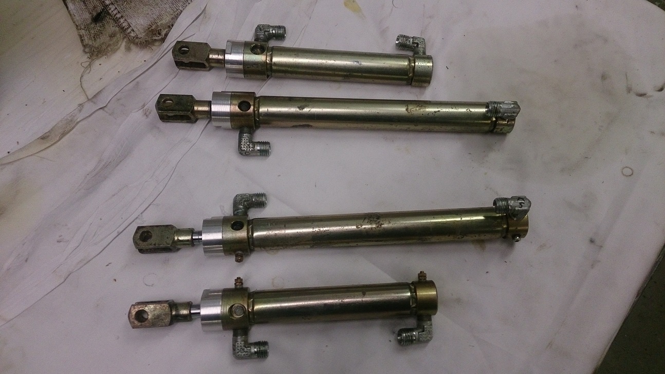

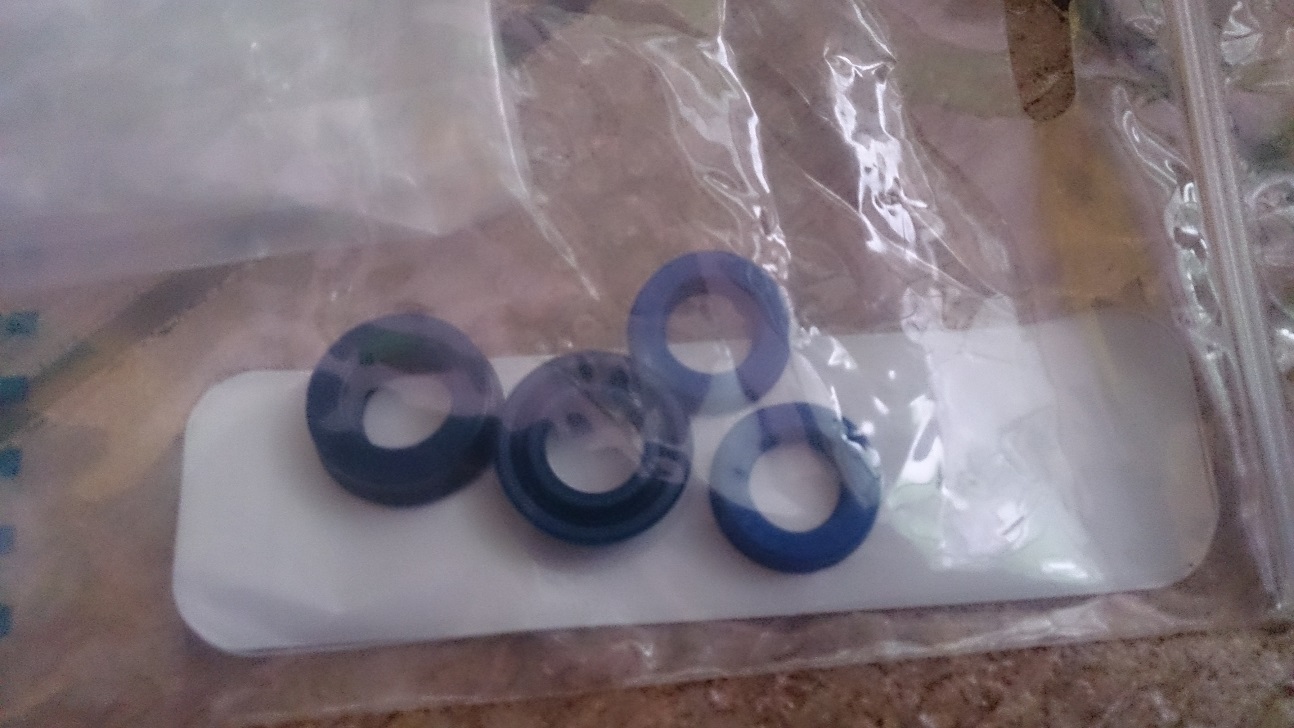

Kui silindrid käes, vötsin nad tööle kaasa ja hakkasin taastama. Samuti olin valmis ostnud kahes erinevas välis-möödus sääremansetid, kuna ma täpselt ju ei teadnud, mis sinna mahub:
hydsil 01.jpg (196.16 KiB) Vaadatud 52425 korda
hydsil 04.jpg (216.33 KiB) Vaadatud 52425 korda

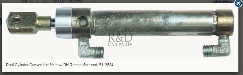

Lekkima hakkamine neil silindritel on tüüpviga, info surfates internetis. Uusi osta on pea vöimatu (discontinued). Kasutatud osta on möttetu, hakkavad ju peatselt lekkima.
Kindlasti on vöimalus asendused sinna leida, uued mingi teise tootja omad.
Müüakse aga kröbeda hinna eest taastatud originaal silindreid (vöi siis saata oma vanad neile, nad taastavad ära ja saadavad tagasi).
Pakkujate kodulehelt pilti vaadates pidin siis nuputama, kuidas ise see taastamine teha. Pildilt sain aru, mis nad teevad sellega.
taastatud silinder.jpg (22.79 KiB) Vaadatud 52426 korda

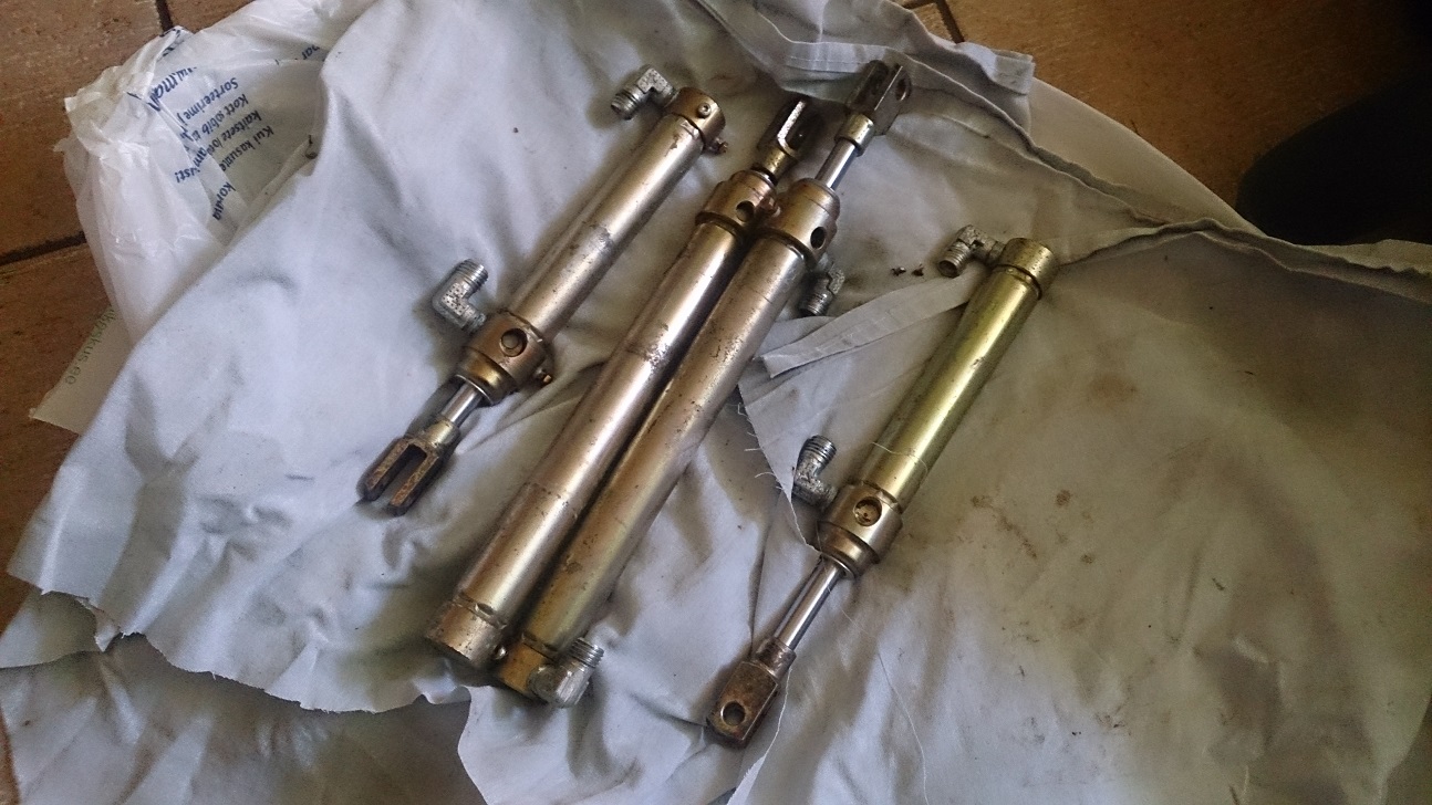

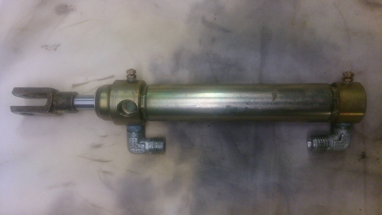

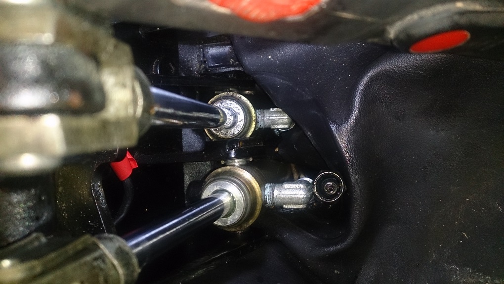

Igast silindrist, ennem ühenduste ää keeramist, tegin spikriks ka pildi, et pärast ühendused öige nurga all tagasi kruttida:
cvhydcyl 03.jpg (273.12 KiB) Vaadatud 52408 korda

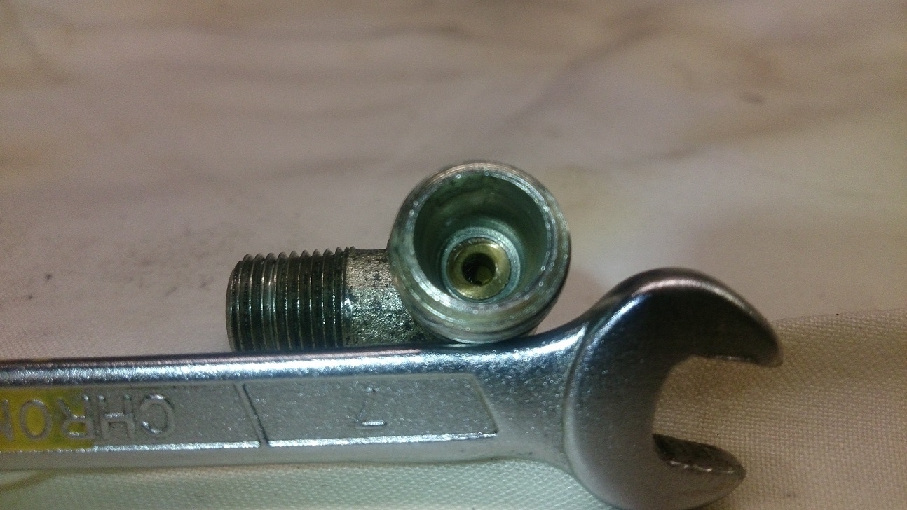

Kui koonuskeermed ühendustel lahti keerasin, siis igaks juhuks lugesin üle ka mitu pööret tulid, et hiljem tagasipannes üle ei pingutaks ja uuele ringile ei läeks:
cvhydcyl 04.jpg (305.9 KiB) Vaadatud 52408 korda

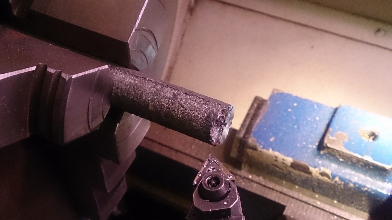

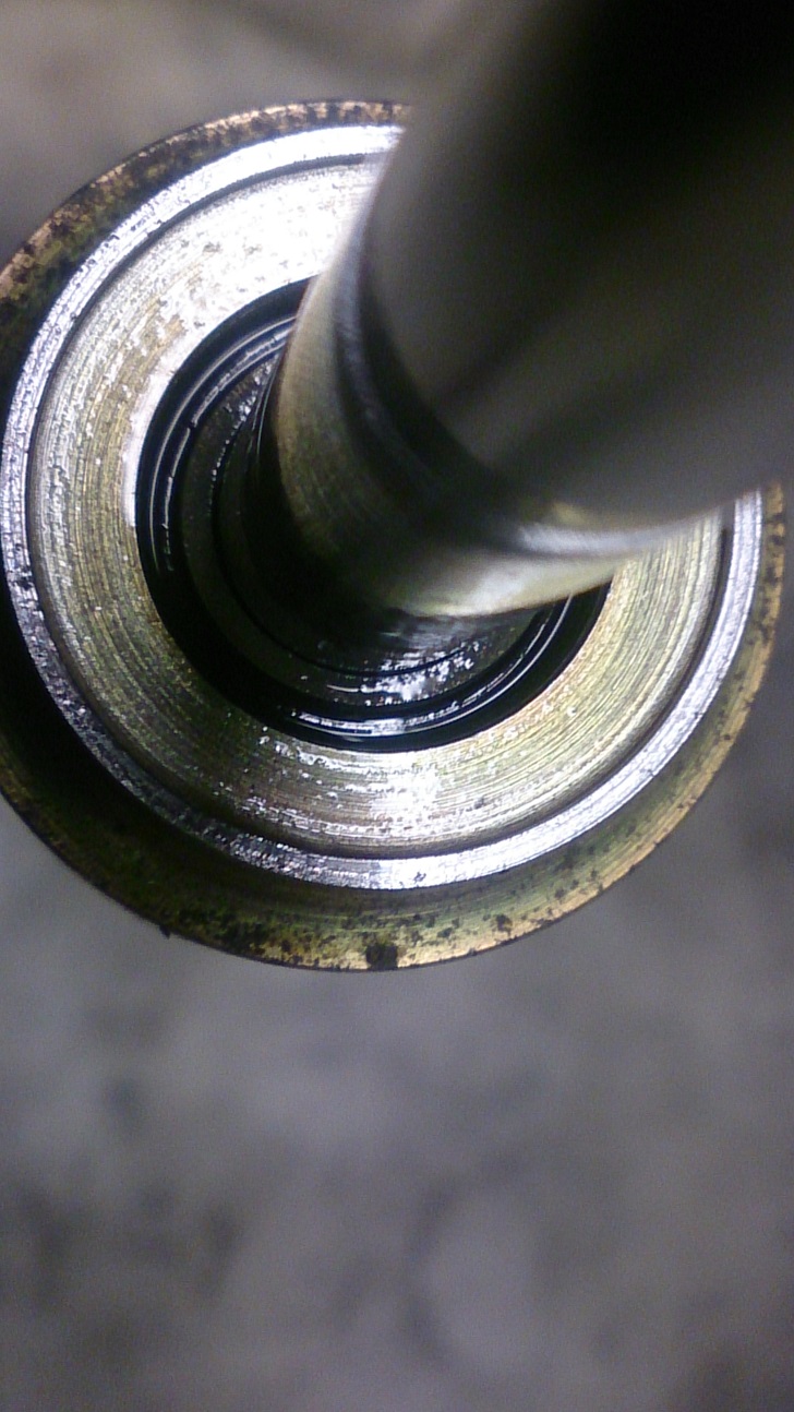

Pikalt mötlesin, kuidas otsa lahti löigata. Peaks ju teada saama, mis ja kuidas seal sees on. Otsustasin löigata valtsi tagant vaikselt, kuniks otsapuks lahti tuleb:
cvhydcyl 05.jpg (254.37 KiB) Vaadatud 52408 korda
Olin teadlik, et vöin teadmatusest esimese silindri valesti lahti löigata, kuid muudmoodi ju teada ei saa. Pea-asi et kapitaalselt tuksi ei keera, sest tagavara mul pole !
cvhydcyl 06.jpg (320.75 KiB) Vaadatud 52408 korda

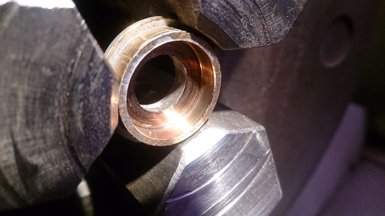

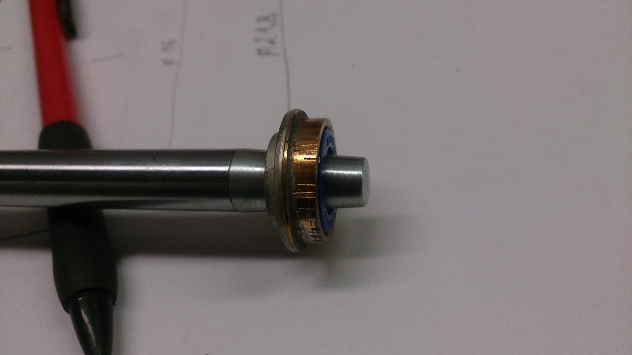

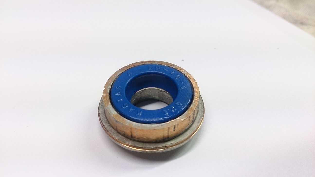

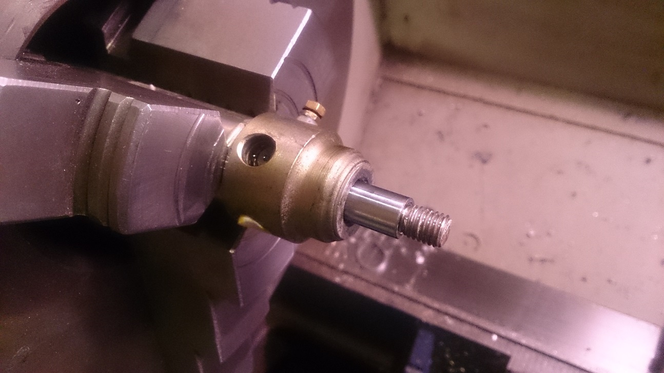

Otsapuks on tehtud messingust, olgugi et babiidiga kaetult paistis nagu alumiinium.
Silindripoolne väljaulatuv osa on selleks, et suruda peale O-röngale, mis jääb puksi ja korpuse vahele, O-röngas on plaströnga ümer, mis höörub vasta säärt. Tänu tollele O-röngale, ei pääse öli säärest puksi pinnale ning ei tekita puksist töukekolbi.
cvhydcyl 07.jpg (222.57 KiB) Vaadatud 52366 korda
cvhydcyl 10.jpg (262.51 KiB) Vaadatud 52366 korda
cvhydcyl 11.jpg (261.27 KiB) Vaadatud 52366 korda

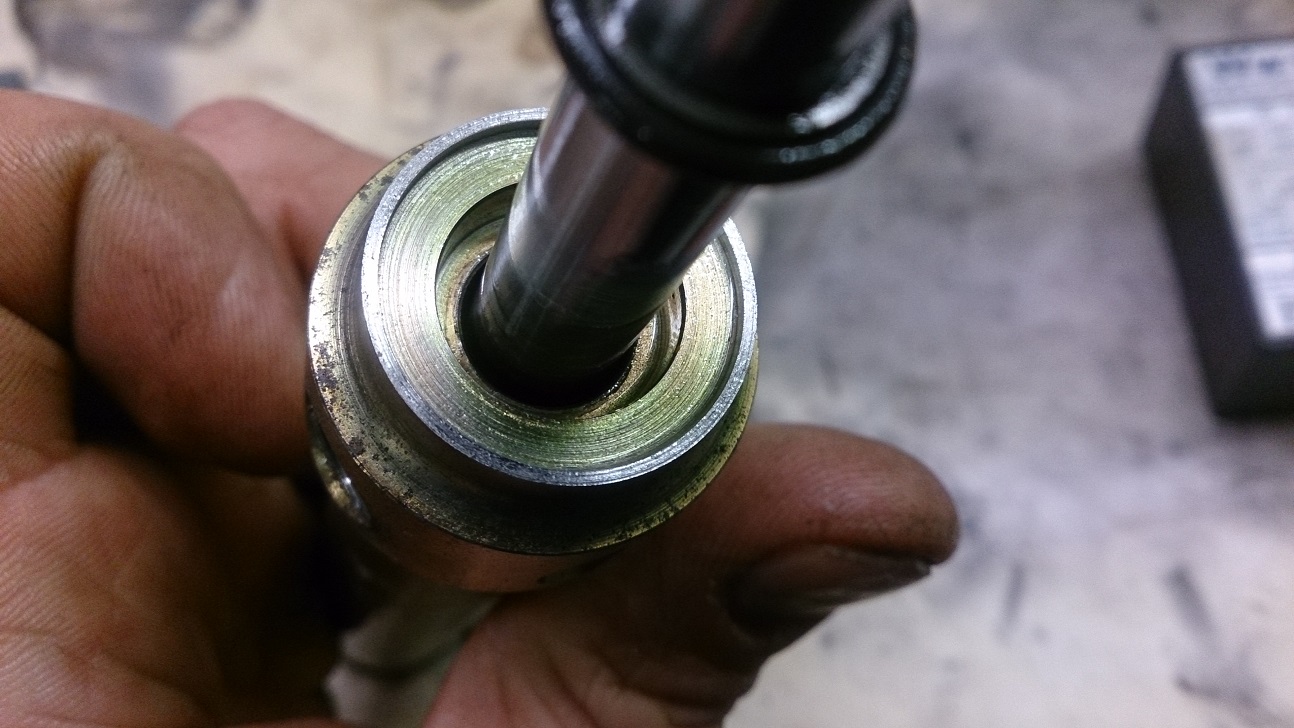

Sääre tihend ise aga on töesti väga pisike, plastikumoodi tihend millele surub peale väljast O-röngas. Ma ei kujuta ette mitmeks töökorraks see disainitud oli, et siis lasta uued silindrid vahetada omanikul. Sinna ju oleks töesti saanud panna keermestatud korgiga vahetatava manseti. Aga ju siis sellisel viisil saab müügiartiklit.
cvhydcyl 08.jpg (193.04 KiB) Vaadatud 52366 korda
cvhydcyl 09.jpg (306.39 KiB) Vaadatud 52366 korda

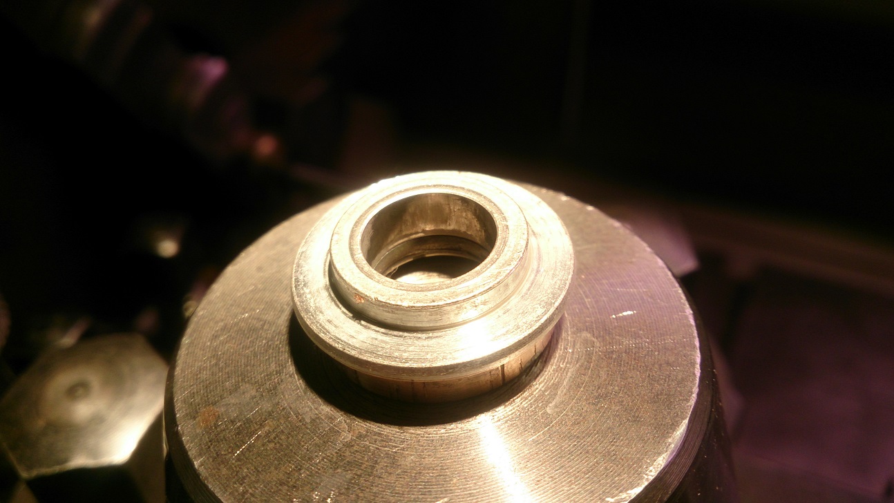

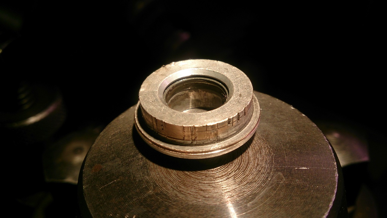

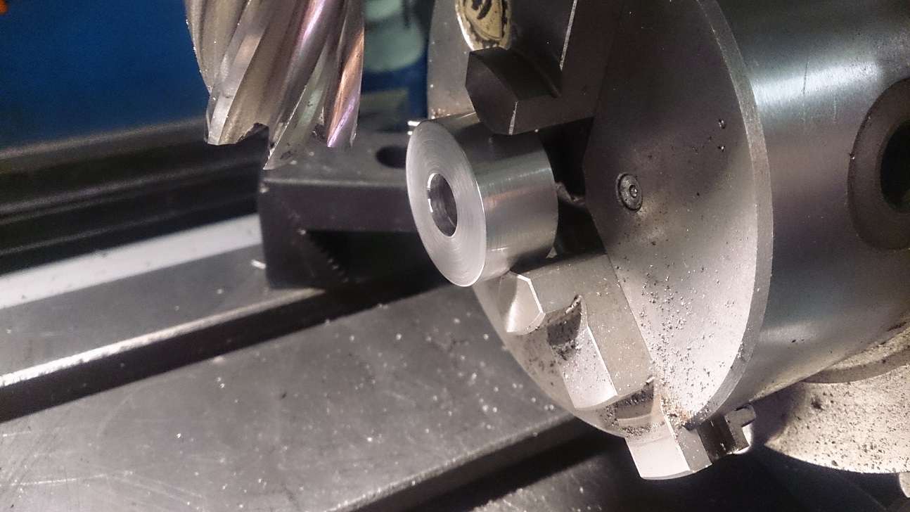

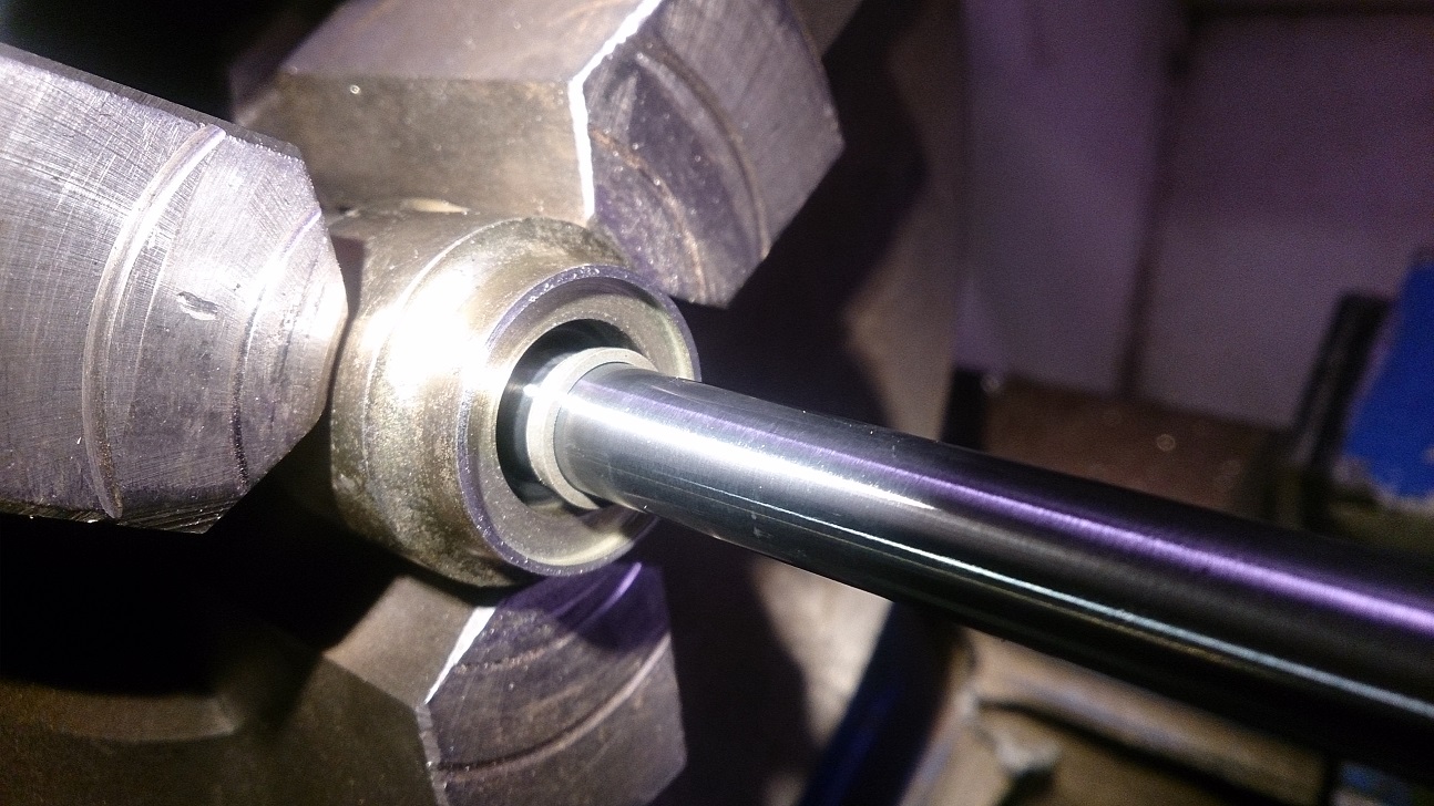

Kuna sama puks tuleb tagasi panna, siis pidin nuputama, kuidas sellele mansett sisse saada.
Freesisin siis 16mm freesiga tollele süvendi sisse. Loomulikult treipingis freesides tuli see 16,15mm, kuna asjad pole päris tsentris/tolerantsis, kuid see 0,15mm ei sega mansetil töötamast.
cvhydcyl 12.jpg (307.14 KiB) Vaadatud 52363 korda
Mansett istub puksis kenasti:
cvhydcyl 13.jpg (149.93 KiB) Vaadatud 52363 korda

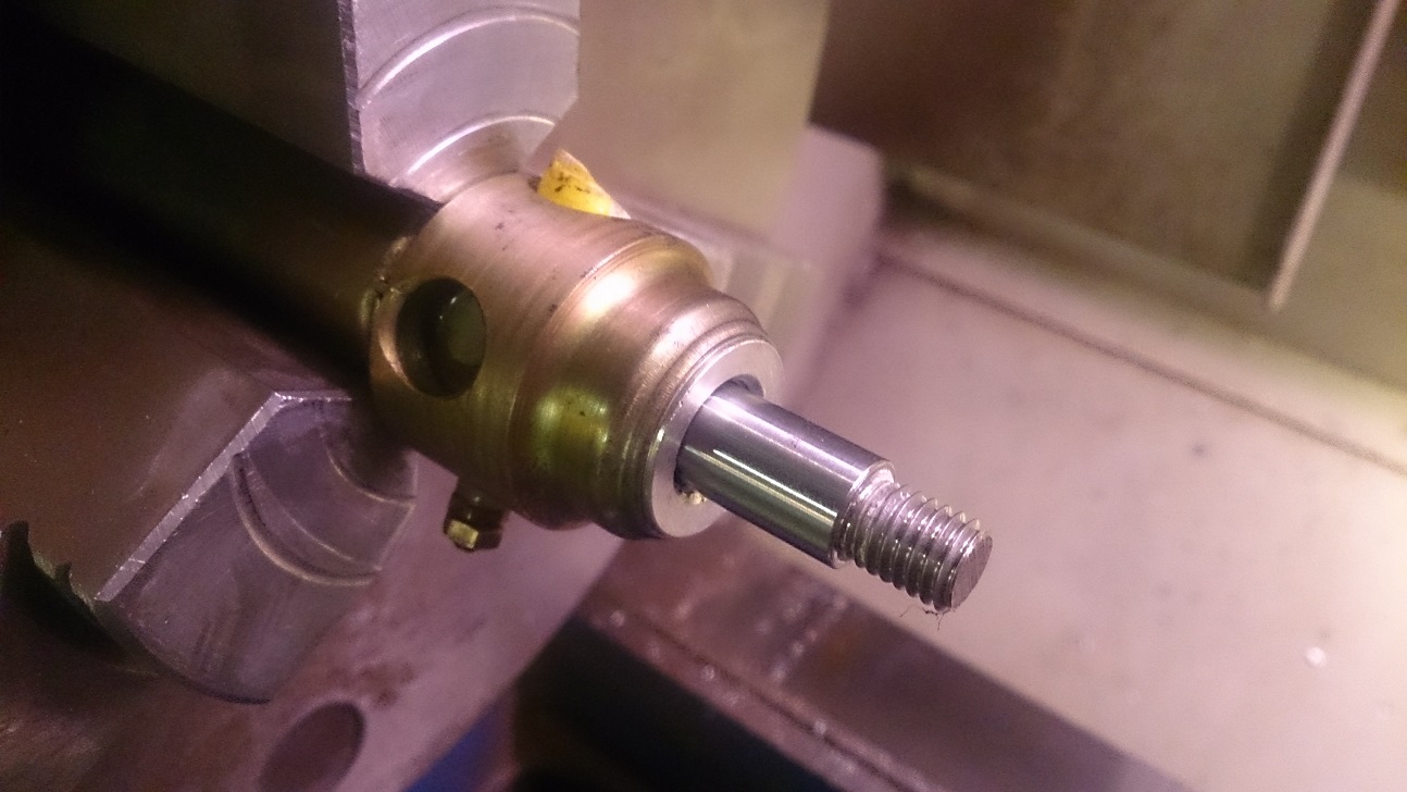

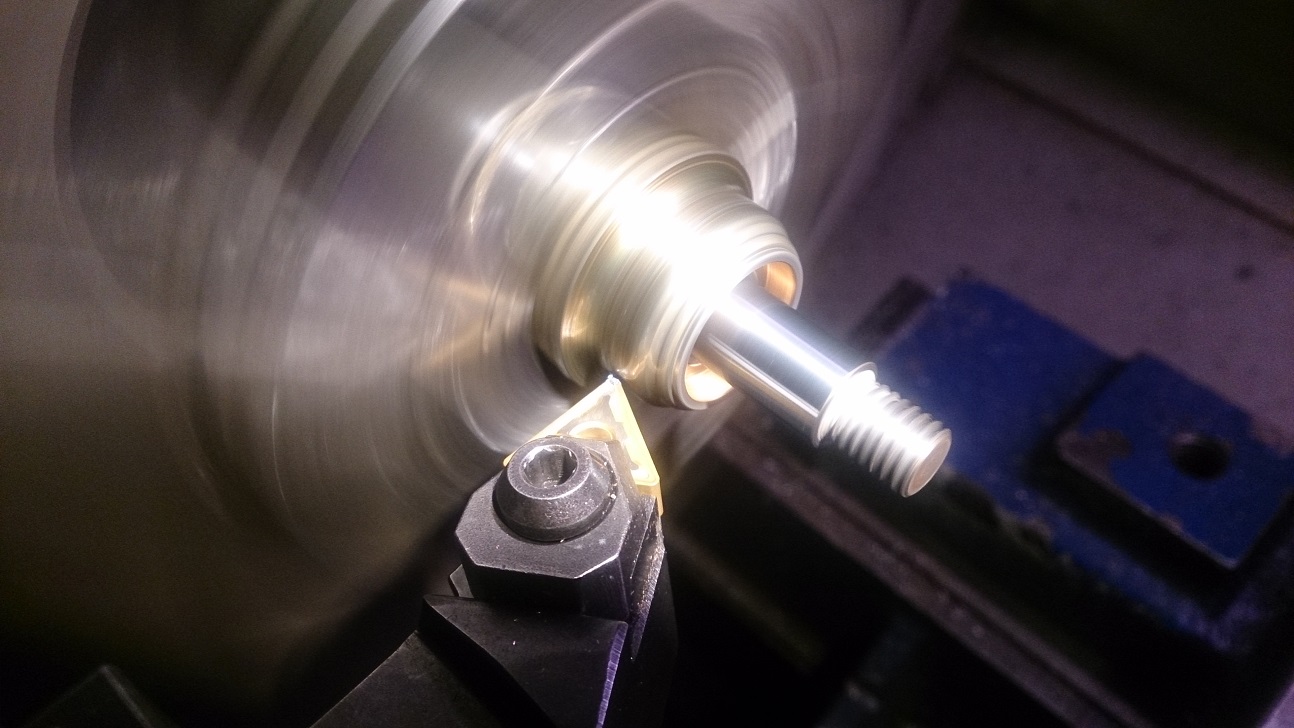

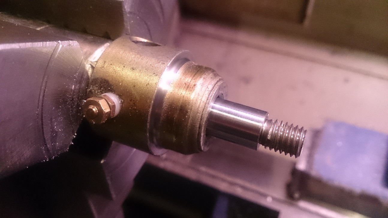

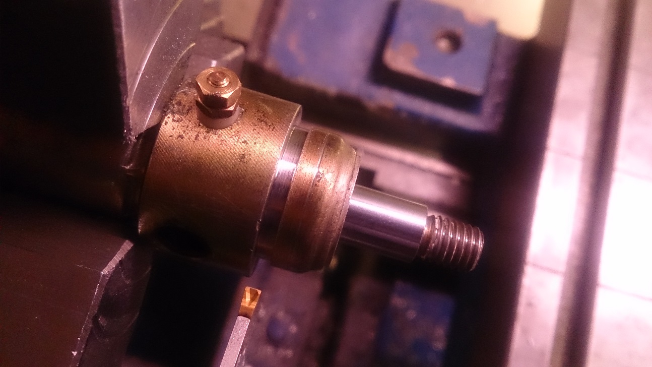

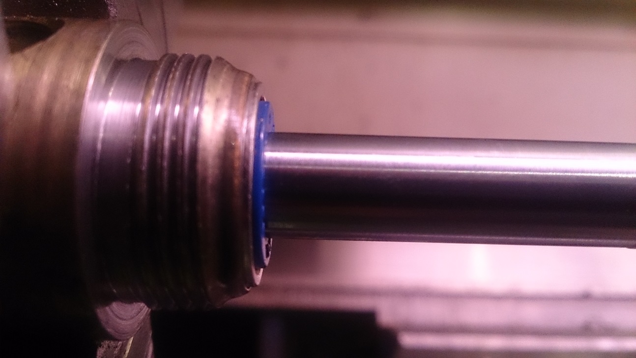

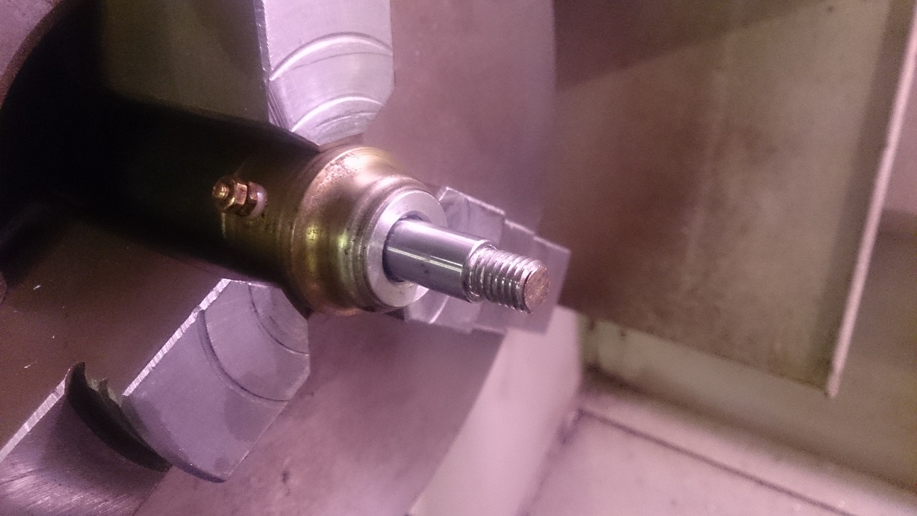

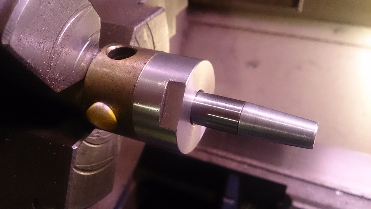

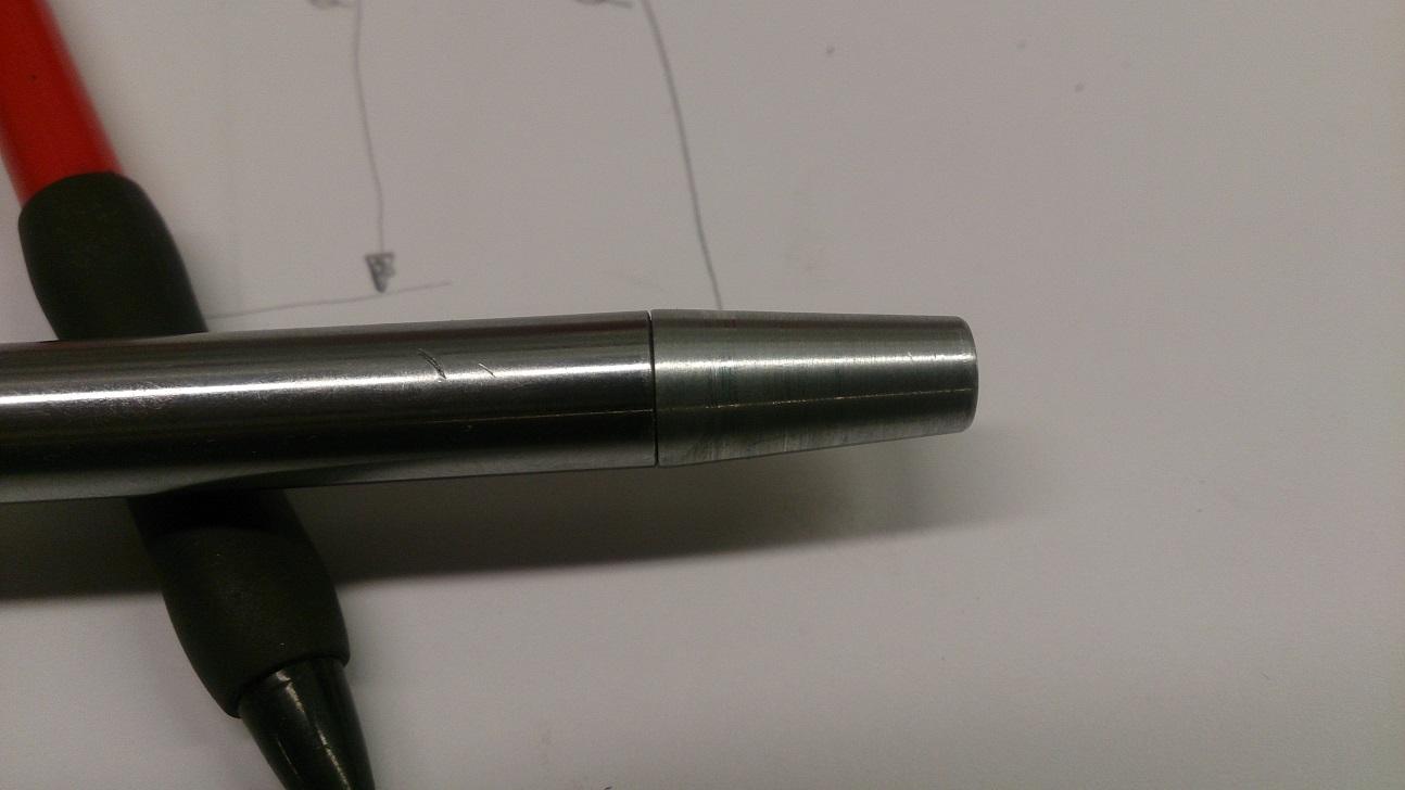

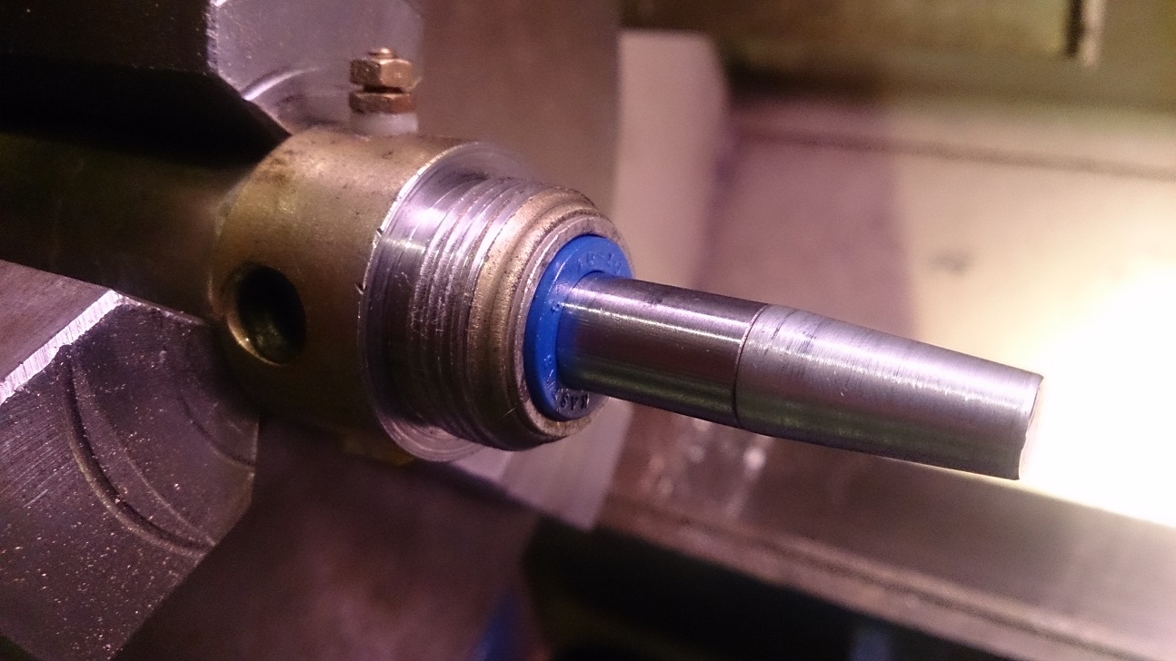

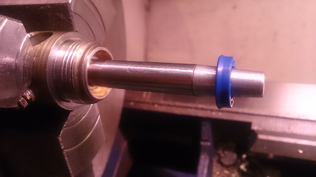

Et mansetti kenasti säärele saada, pidin treima koonuse sääre otsa. Ei hakanud kalkulaatoriga mässama ning vaatasin koonuse nurga, lähtuvalt möötudest, raamatust tabelist. Raamat on mul küll übervana, kuid siiani on pöhitöed muutumata jäänud.
cvhydcyl 14.jpg (299.27 KiB) Vaadatud 52363 korda
cvhydcyl 15.jpg (223.3 KiB) Vaadatud 52363 korda
cvhydcyl 16.jpg (314.57 KiB) Vaadatud 52363 korda
cvhydcyl 17.jpg (377.51 KiB) Vaadatud 52363 korda

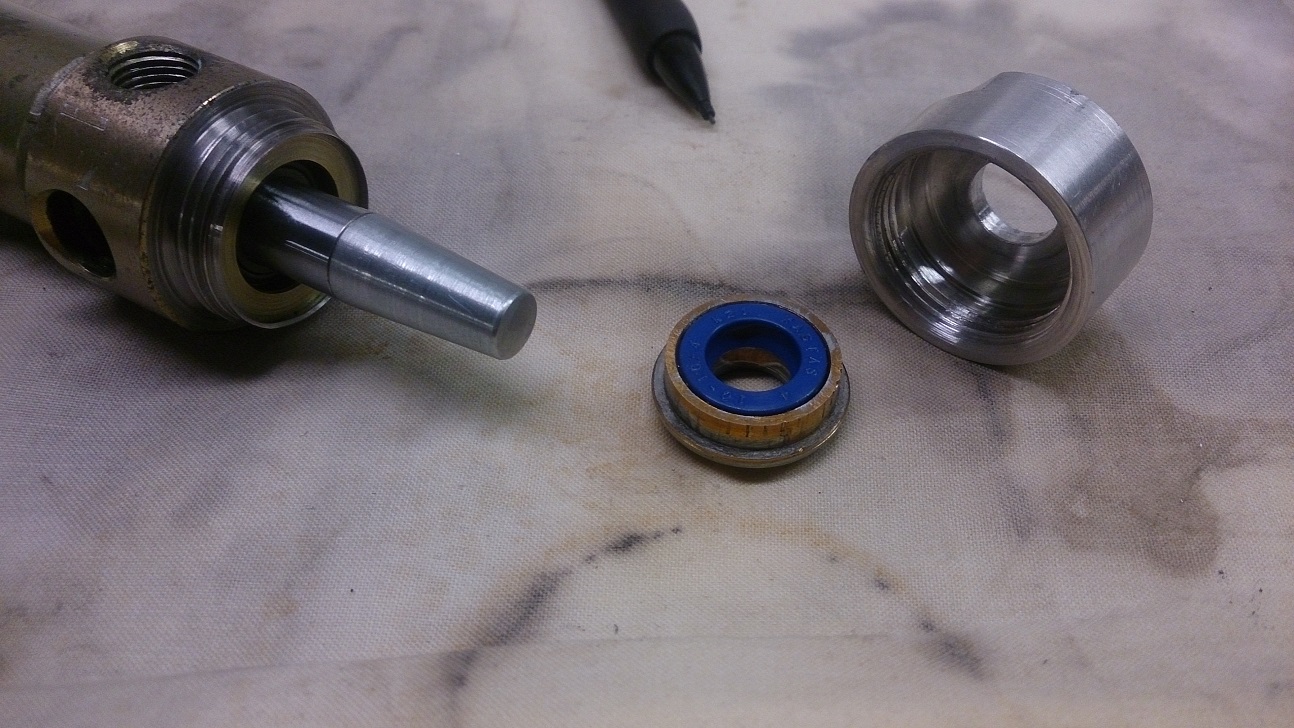

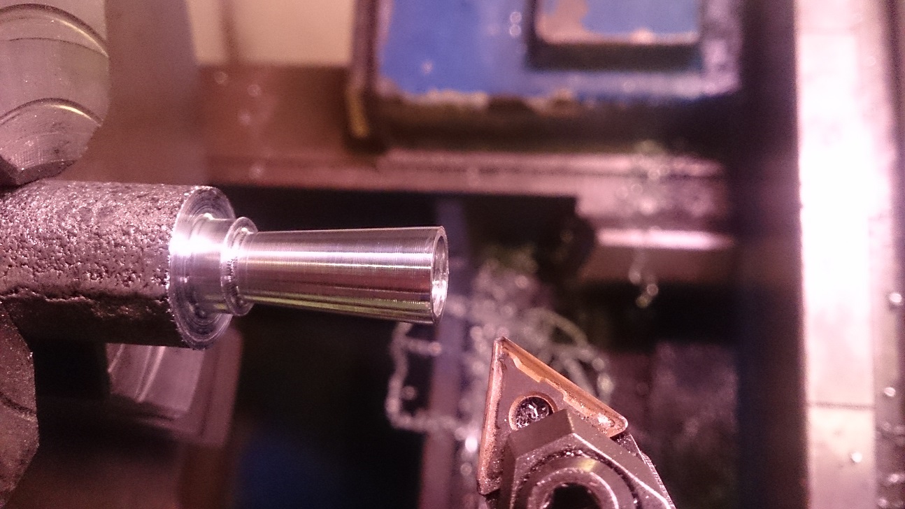

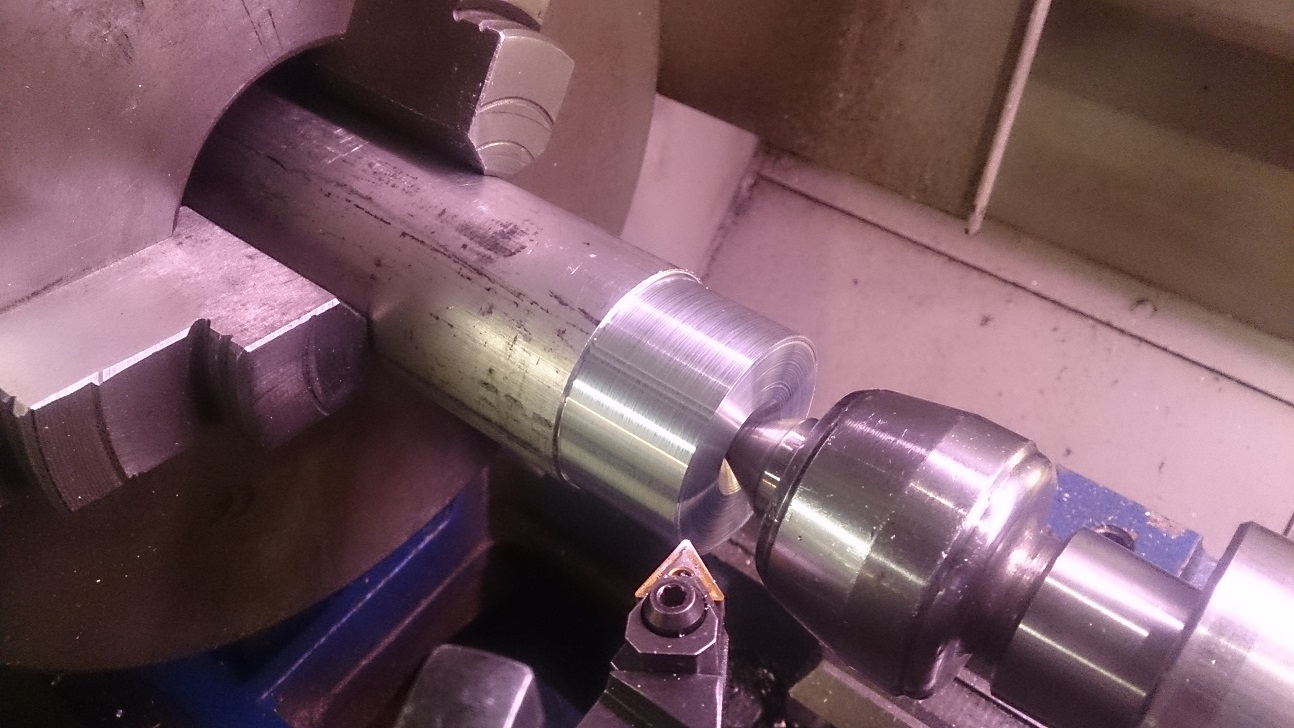

Mingi alumiiniumsulam toorik pinki ja koonus treitud:
cvhydcyl 18.jpg (236.41 KiB) Vaadatud 52353 korda
cvhydcyl 19.jpg (265.56 KiB) Vaadatud 52353 korda
Nii sain manseti sujuvalt säärele libistada:
cvhydcyl 20.jpg (183.56 KiB) Vaadatud 52353 korda
cvhydcyl 21.jpg (180.29 KiB) Vaadatud 52353 korda
cvhydcyl 22.jpg (217.12 KiB) Vaadatud 52353 korda

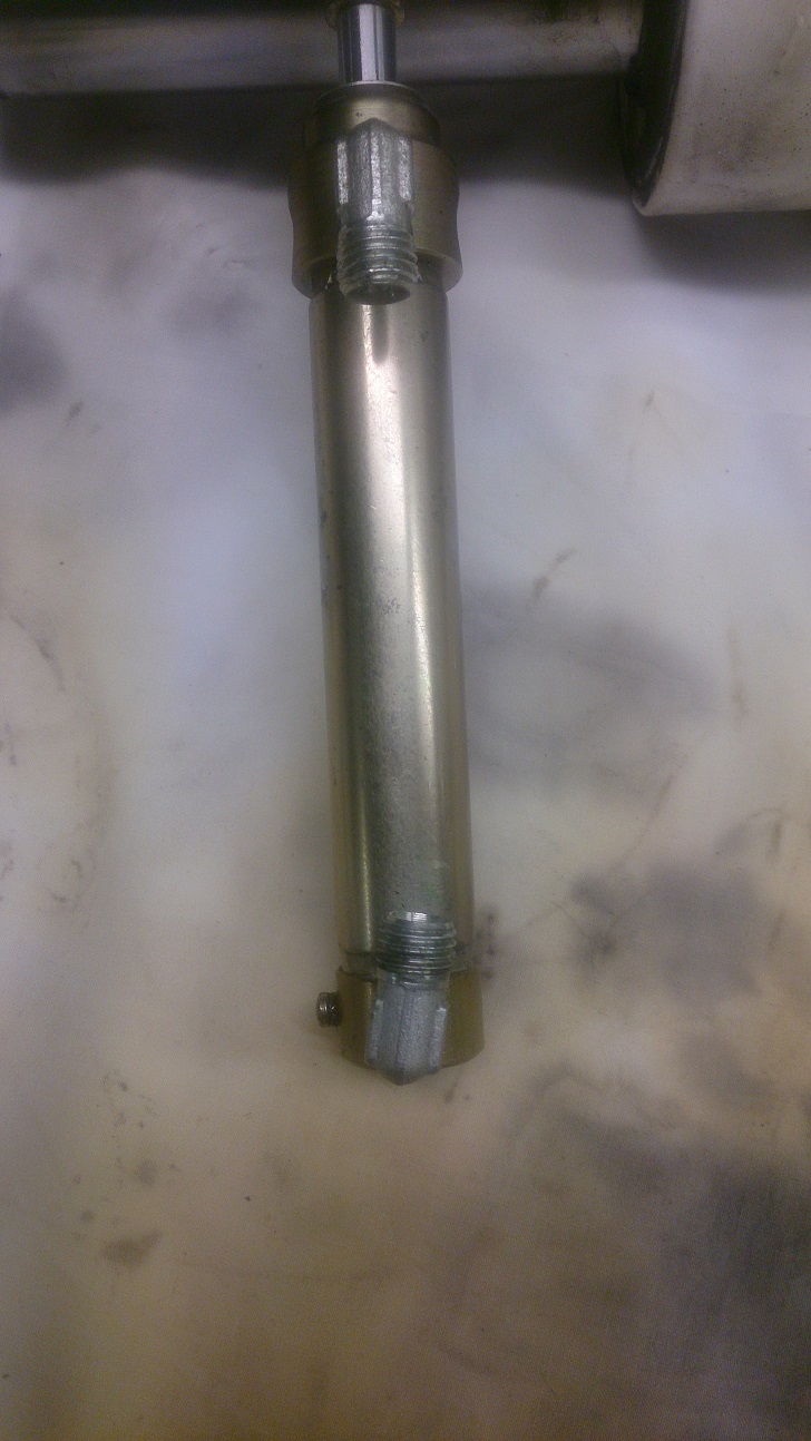

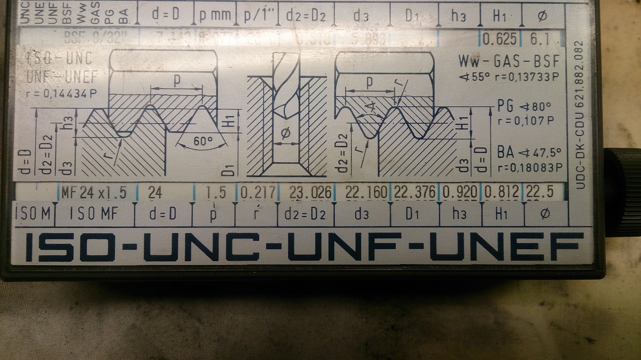

Möötsin ja nuputasin, mis keere silindri otsale ajada (korgi jaoks), palju seal silindril metalli järgi on jne.
Diameeter pani paika, et olema peab see M24. Sammuks valisin 1,5mm. 1,0 tundus liiast peen (aja veel valesse keermesse kui korki peale keeran), 1,5 mm sammuga jääb piisavalt keeret kandma.
cvhydcyl 23.jpg (366.19 KiB) Vaadatud 52351 korda

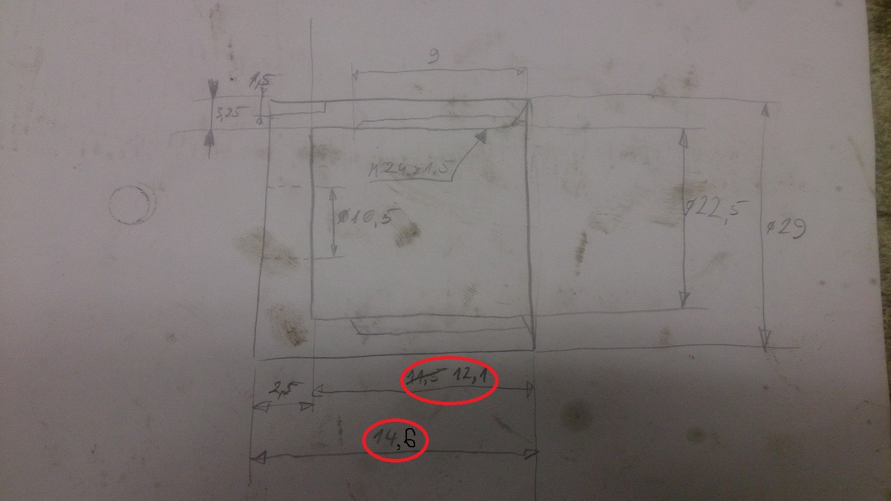

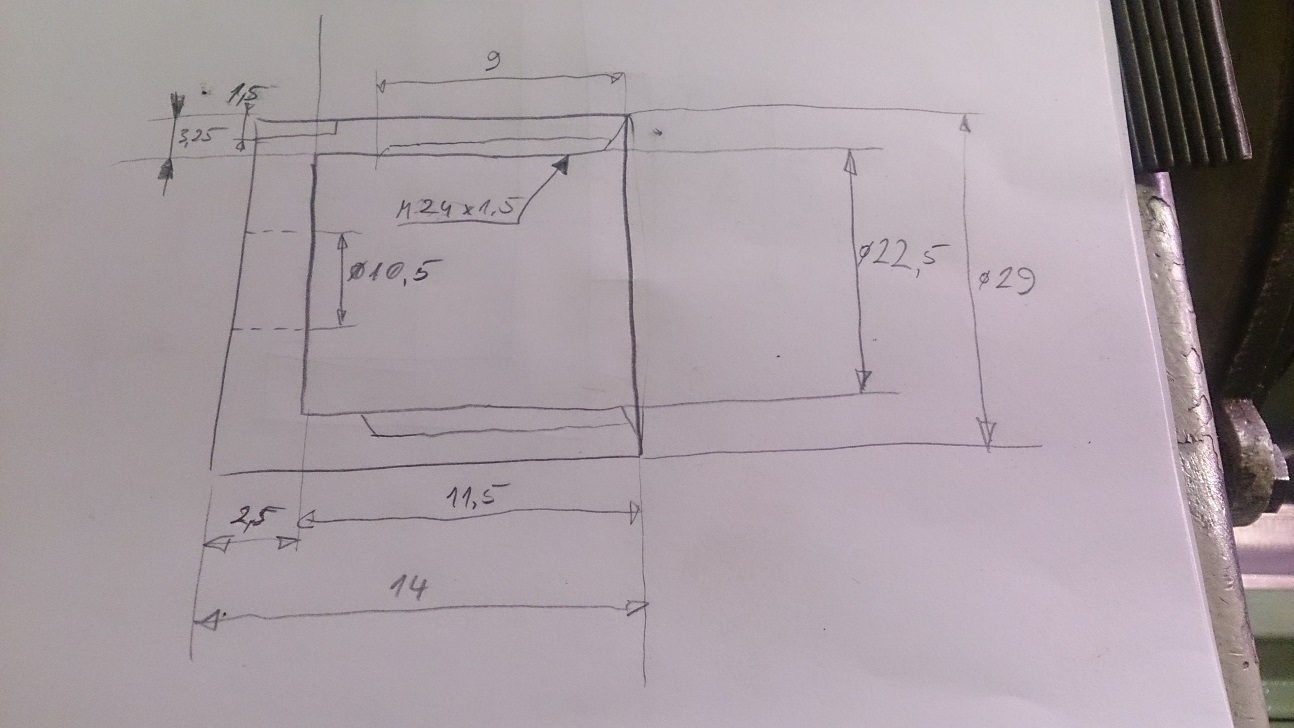

Peale möötmisi, skitseerisin valmis korgi joonise treimiseks:
cvhydcyl 24.jpg (193.81 KiB) Vaadatud 52351 korda

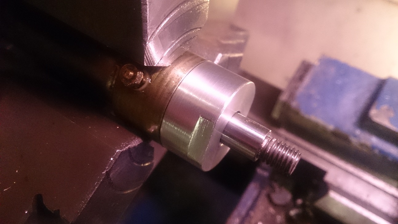

Ja treisin selle korralikust alumiiniumist vastava sise-keermega valmis:
cvhydcyl 25.jpg (221.75 KiB) Vaadatud 52351 korda
Arrogance diminishes wisdom !
overspeed
Postitusi: 743
Asukoht: Saaremaa
Auto: 9-5 Estate ja 9-3 CV

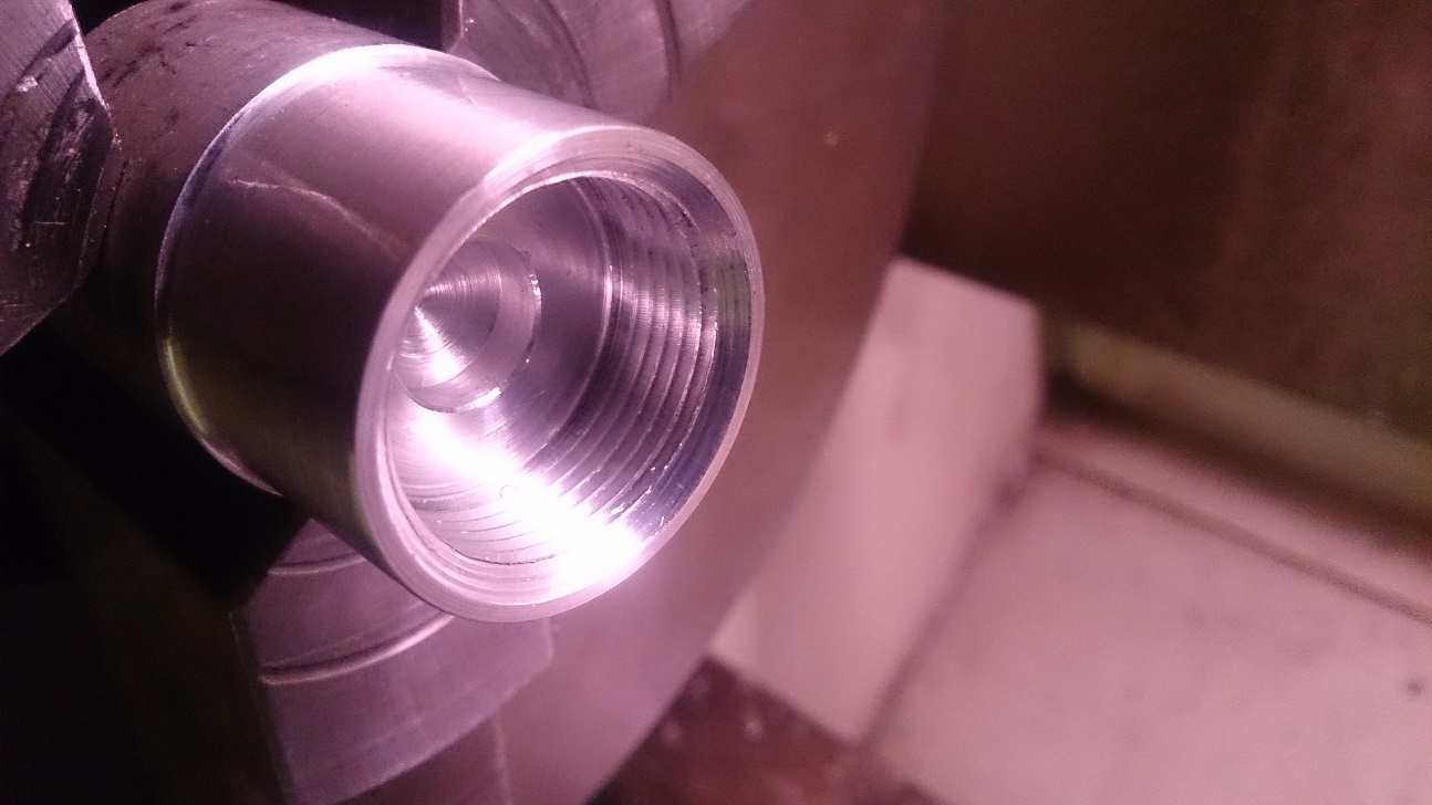

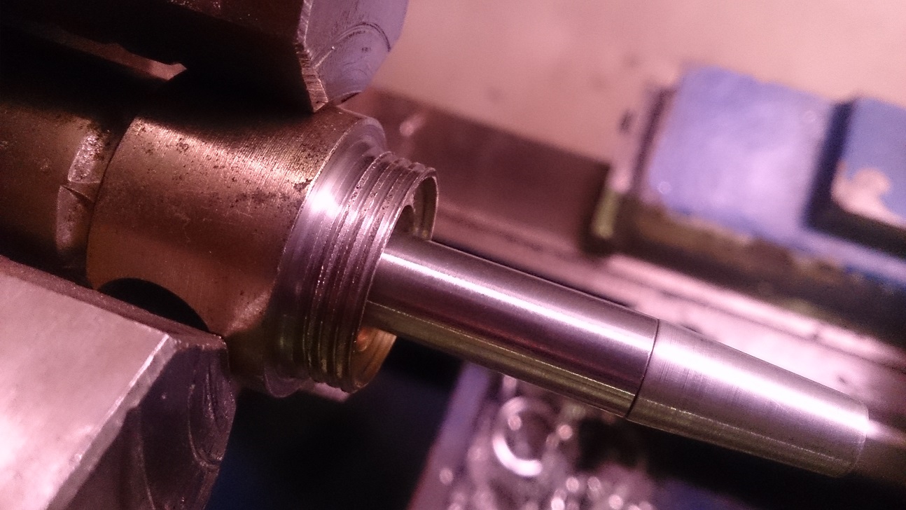

Hüdro-silindri korpuse ots on tegelt 23,5 mm välis-lm, kuid seda on piisavalt, et M24 x 1,5 keere kannaks. Lasin tagumise otsa 24mm siledaks, kuna see laugjalt laiemaks läks. Nii jääb korgile löppu sile puutepind.
Olgugit, et selle esimese lahtilöigatud silindri puhul ma kasutan korgi puutepinnana hoopis puksi ranti, kus sees 4mm mansett on.
cvhydcyl 26.jpg (274.45 KiB) Vaadatud 52344 korda
Ja löikasin keerme korpuse otsa peale (jah, ei ole löpus süvendit, tegin seekord ilma).
cvhydcyl 27.jpg (253.86 KiB) Vaadatud 52344 korda

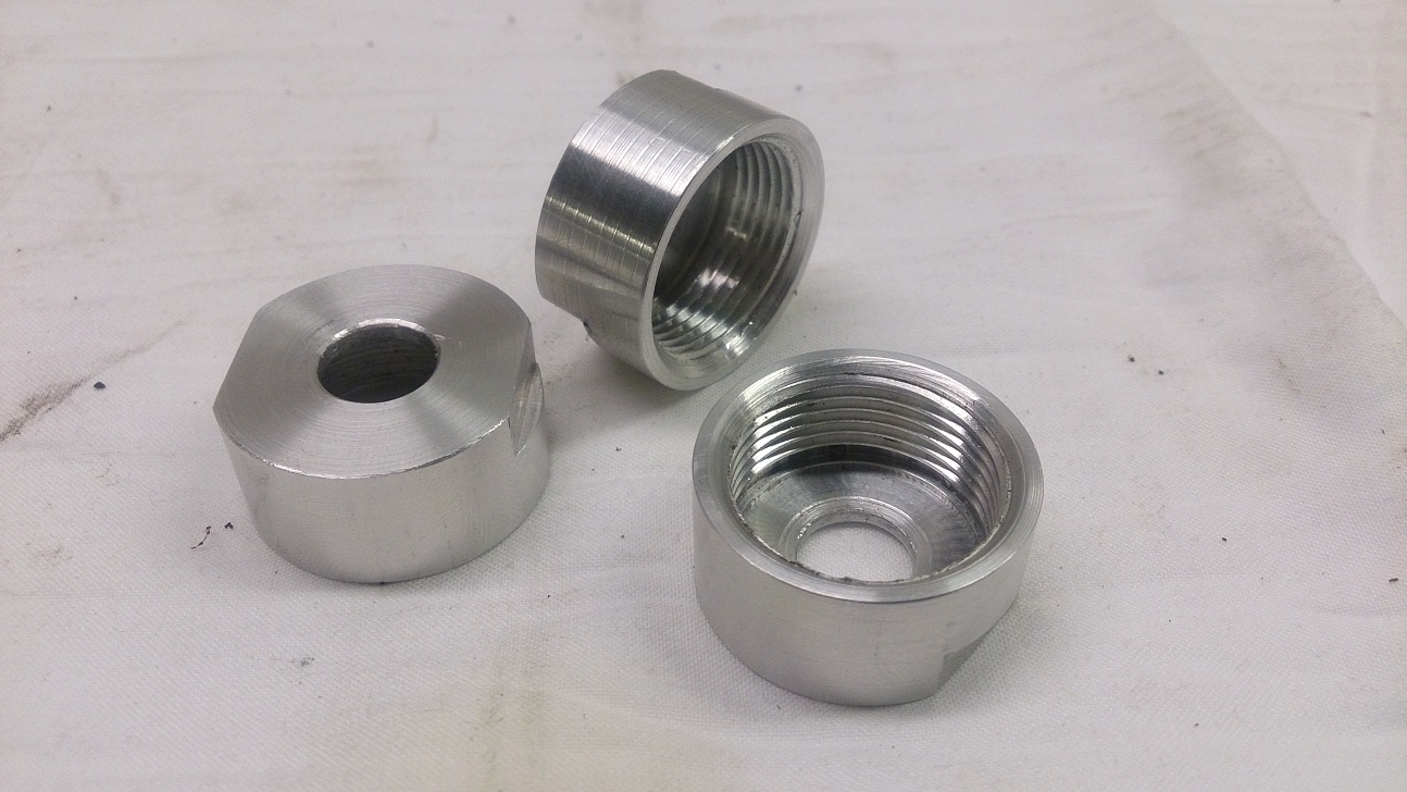

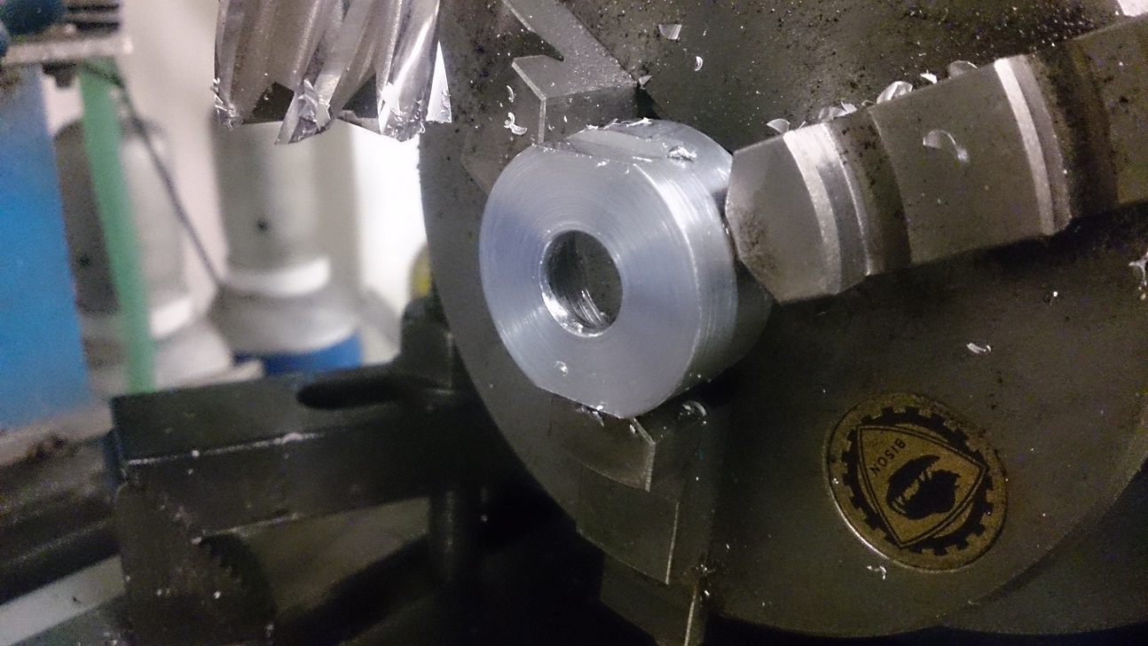

Et korki parem kinni keerata oleks, freesisin sellele kaks kanti. kummaltki poolt 1,5mm maha jättis piisava pinna 26mm vötmele:
cvhydcyl 28.jpg (281.21 KiB) Vaadatud 52344 korda
cvhydcyl 29.jpg (280.25 KiB) Vaadatud 52344 korda
Jupid valmis, sain detailid kokku panna:

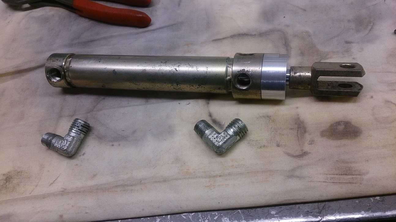

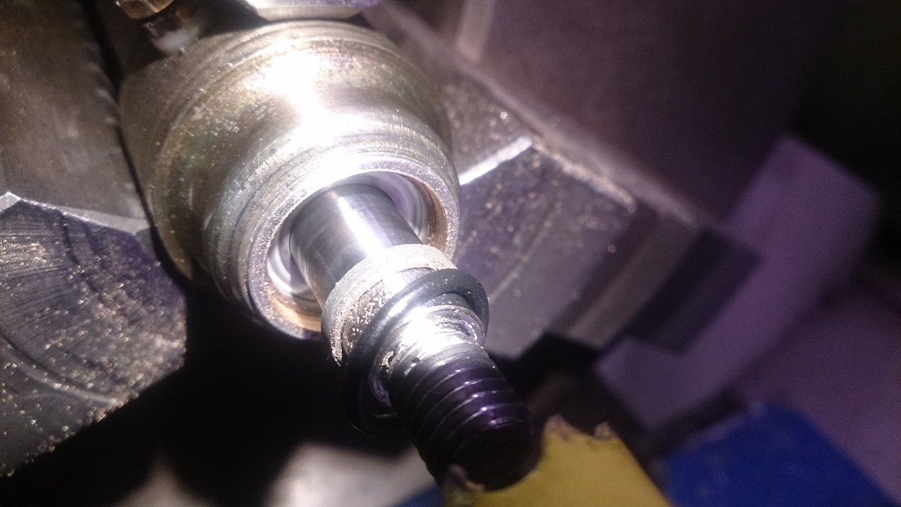

90-kraadised hüdrovoolikute kinnitus-pölved paistavad esialgu standartsed (miskit hüdraulika varuosade poeriiulilt) olema, kuid tegelikult nad seda ei ole! Seega vahetada neid ei tohi ...
cvhydcyl 31.jpg (359.42 KiB) Vaadatud 52344 korda
... pölve sees on kalibreeritud ava, millega reguleeritud silindri liikumiskiirus. Pildil jäi too nöelasuurune ava väga alla äärde, sest eespool paistis algul kena paari mm-ne ava, lambiga sisse uurides ilmnes aga see "nöela-auk":
cvhydcyl 32.jpg (286.24 KiB) Vaadatud 52344 korda

Kiirelt uus kork vastavalt juba olemasolevale eskiis-joonisele:
cvhydcyl 35.jpg (212.69 KiB) Vaadatud 52320 korda

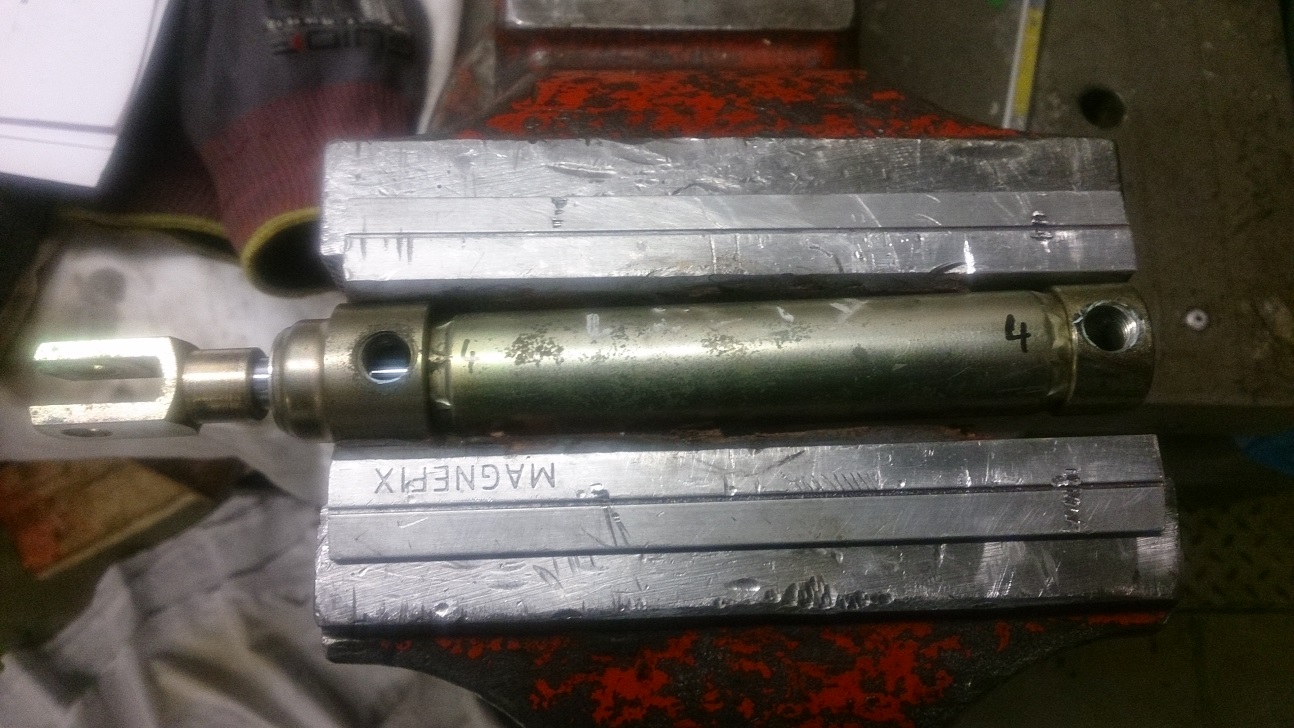

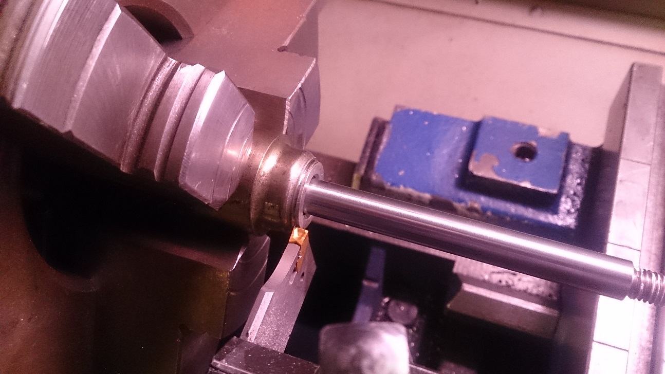

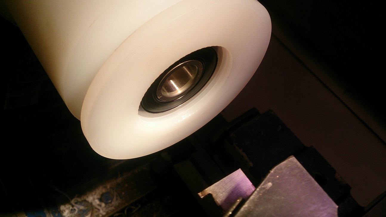

Siis proovisin, kuidas oleks silindrit parem treipingi trumlis kinni hoida, kas peast vöi silindrist ... otsustasin pea kasuks, kuna see jäigem ja paksem ja ei viska üldse kohe mitte:
cvhydcyl 37.jpg (211.91 KiB) Vaadatud 52320 korda
cvhydcyl 36.jpg (222.56 KiB) Vaadatud 52320 korda

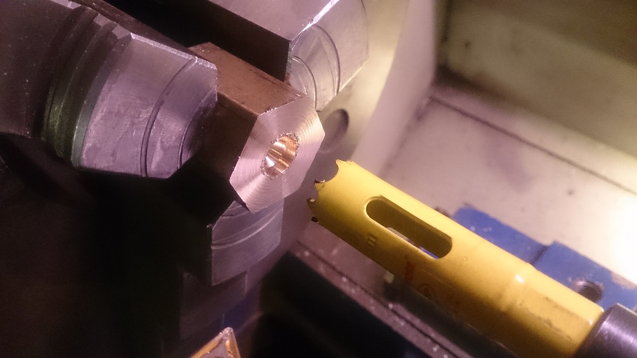

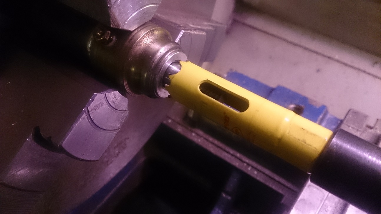

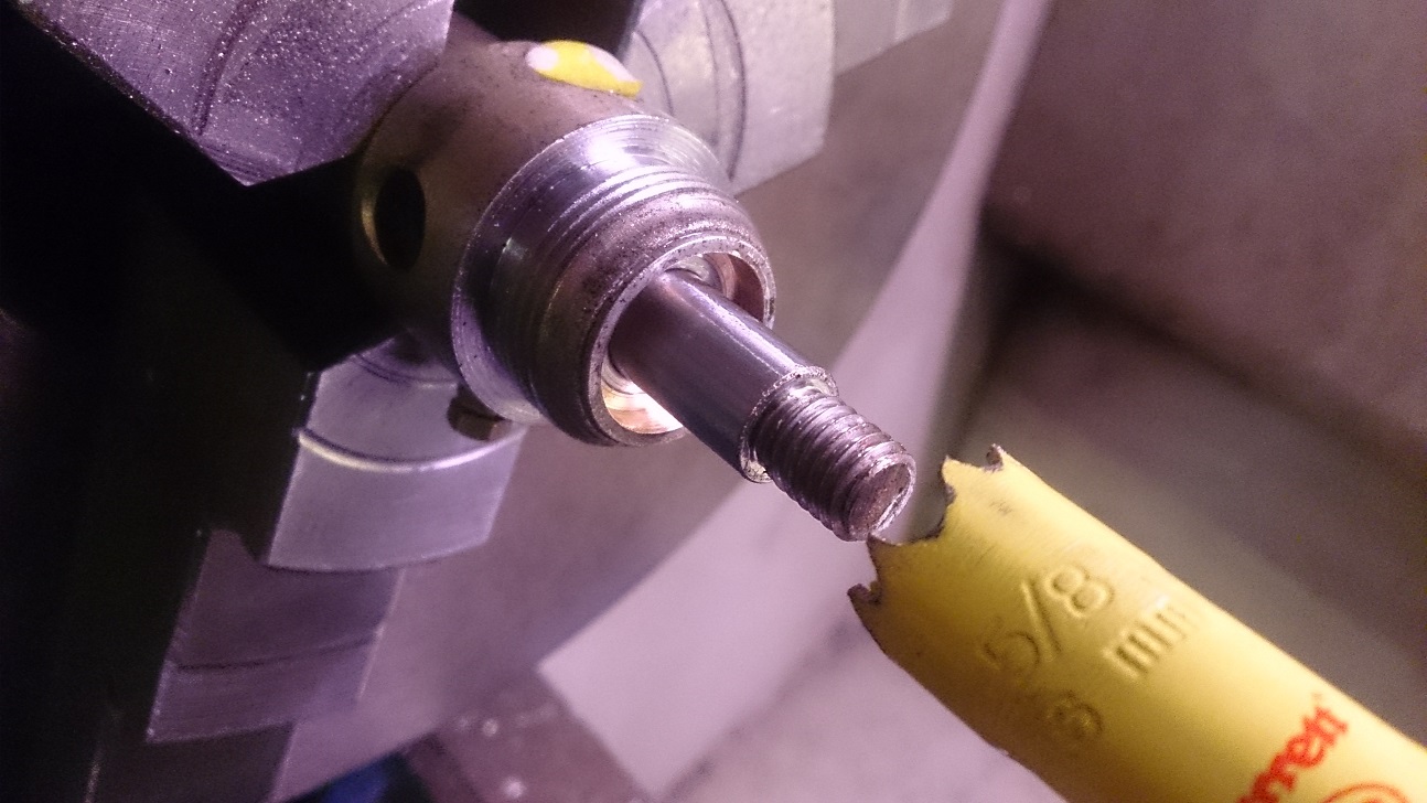

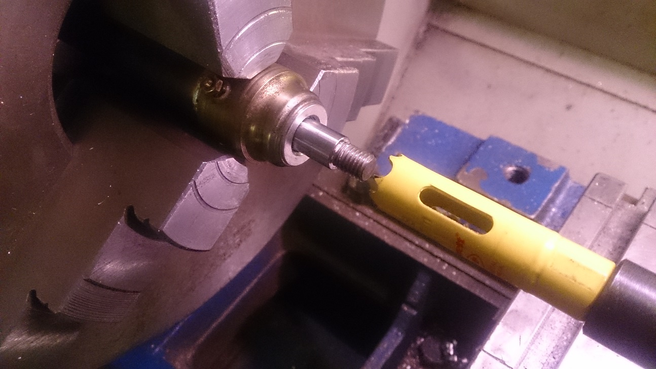

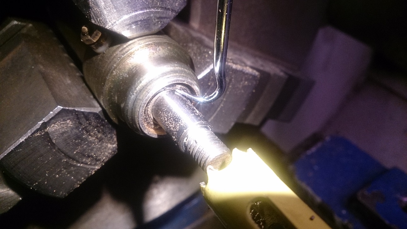

Nuputasin, kuidas ja millega oleks parem vana sääretihend kätte saada, ilma et silindri ots-valts taas lahti treida. Olen nöus, et esimene silinder oli öppeks vaja lahti vötta, kuid teised prooviks ikka kinni jätta. Oma spetskäiatud ümbernurga tera ma messingu kallale ei usalda, liialt peenikeseks on too käiatud, möeldud oli ta plastiku tarvis, kannatab ka alumiiniumi (korkidel sisekeerme löpus süvend), kuid kui see murduma peaks messinguga, siis vöib kraapsu säärele tömmata.
Lahenduseks leidsin 16mm augufreesi. Sellega saab vana tihendi lahti ilma et väljaulatuv säär segaks:
cvhydcyl 38.jpg (246.41 KiB) Vaadatud 52286 korda
cvhydcyl 39.jpg (213.08 KiB) Vaadatud 52286 korda
Tegin igaks juhuks proovilöike messingul, et kontrollida egas frees liialt viltu pole, ava ju vaja 16mm kanti saada :)
cvhydcyl 40.jpg (219.59 KiB) Vaadatud 52286 korda

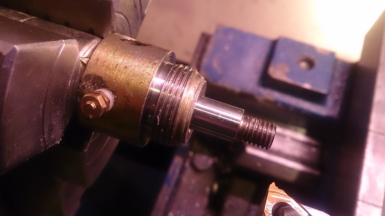

"kork" puksil maha freesitud sai vana sääretihendi kenasti kätte:
cvhydcyl 41.jpg (263.31 KiB) Vaadatud 52284 korda
cvhydcyl 42.jpg (279.11 KiB) Vaadatud 52284 korda

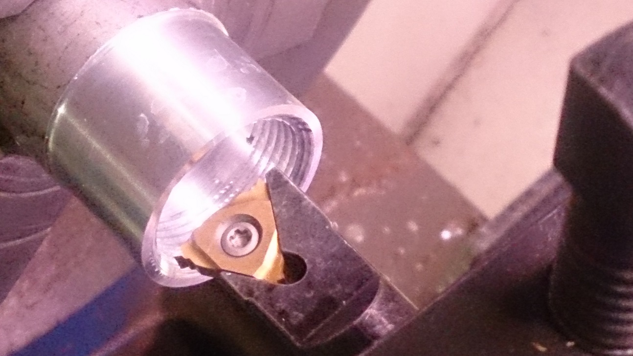

vahepeal lasin väliskeerme valmis, seekord löpurandiga 2,5mm:
cvhydcyl 43.jpg (224.02 KiB) Vaadatud 52284 korda
cvhydcyl 44.jpg (265.41 KiB) Vaadatud 52284 korda

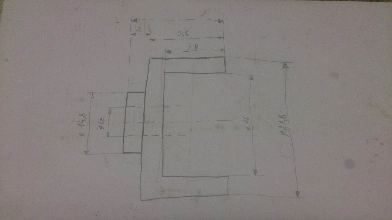

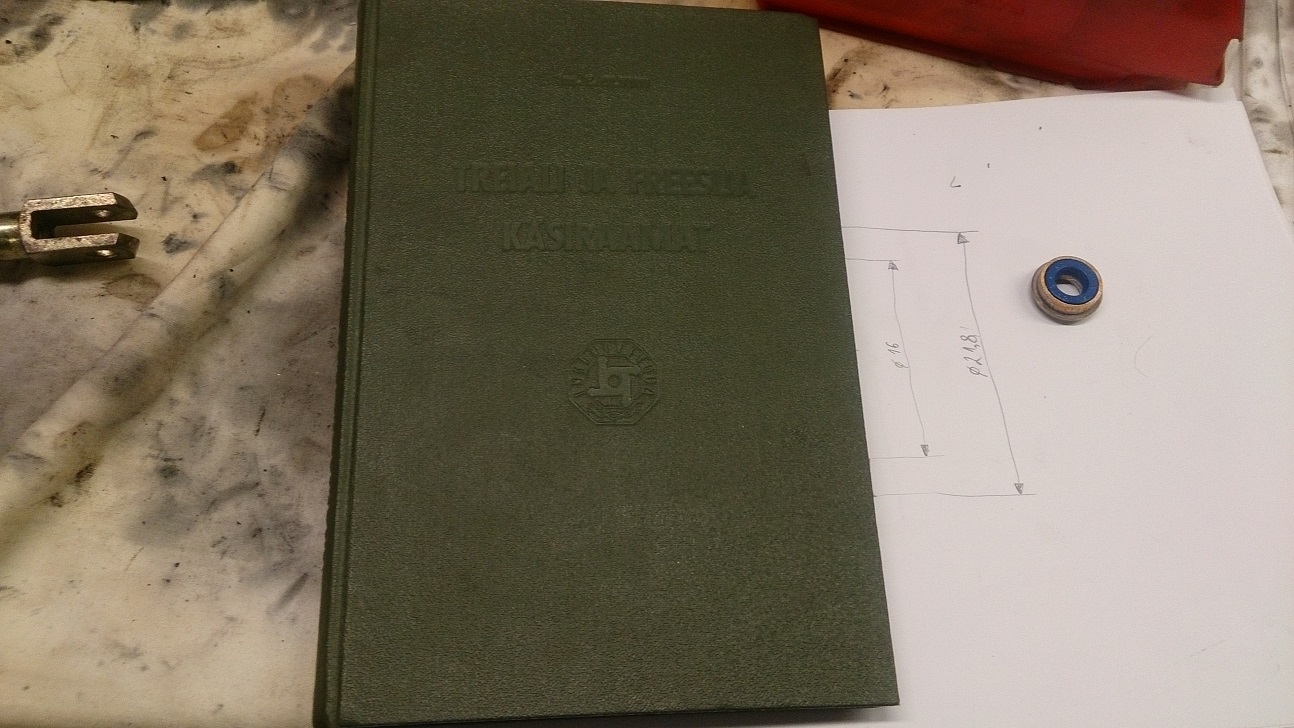

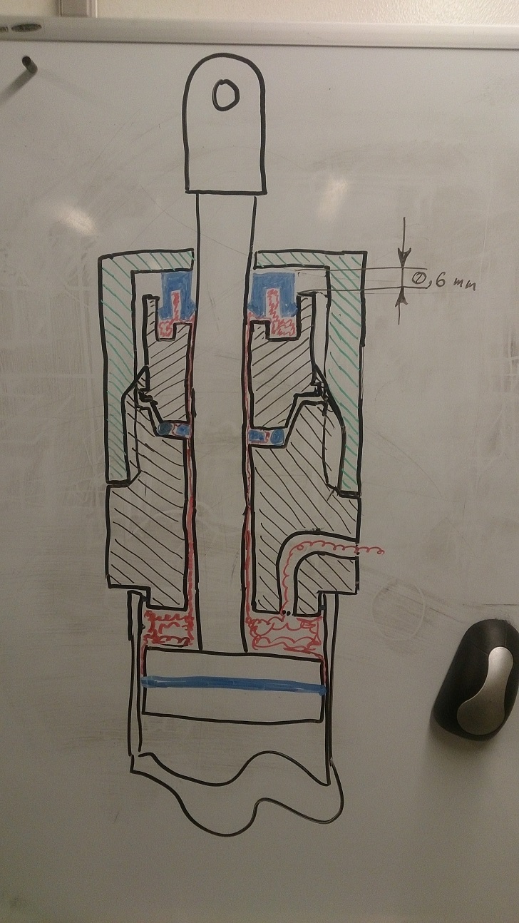

Kuna vana tihend oli mingi 14 vöi 15mm avas, siis pidin edasi freesima. Mansett on mul 4 mm körge, seega plaan oli siis edasi freesida kuni 4 mm sügavust (laiemaks ka ühtlasi), et kork taas vasta puksi keerata mansetti hoidma.
Kui freesides möödu-ketast kerisin, siis 3,4mm juures tundsin miskit lisatakistust korra kuid jätkasin edasi ja 4mm-ni jöudes sain aru, et olin teinud suure vea ...
:wall:
... Et veast kenasti aru saada ning öige lahendus leida, tegin valgele tahvlile omatarvis suure värvilise joonise:
cvhydcyl 45.jpg (291.22 KiB) Vaadatud 52284 korda

... mis mul siis valesti läks.
3,4 mm juures oli tunne, kus jöudsin freesiga originaaltihendi pesa pöhjani ning lasin sealt edasi 0,6mm kuna mul on vaja 4mm sügavust uue manseti jaoks, tekitasin nii aga mittesoovitud 0,6mm randi ümber sääre. Nii aga ei saa mansett 4mm avasse minna kuna sisehuulik jääb randi kaela.
Seda ranti ma aga maha treida ei saa, kuna risk säärt kraapida on liialt suur.
Esimesel silindril seda ranti ei jäänud, kuna puks oli ja eemaldatud ning säärt sees ei olnud kui 4mm freesisin sügavust.
Seega tolle randiga jääb mansett 0,6mm välja ulatuma puksist ja korki kinni keerata ei saa:
cvhydcyl 45.jpg (291.22 KiB) Vaadatud 52240 korda
cvhydcyl 46.jpg (217.74 KiB) Vaadatud 52240 korda
cvhydcyl 47.jpg (198.61 KiB) Vaadatud 52240 korda

Lahenduseks otsustasin korki 0,6 mm sügavamaks freesida ning järgnevatel silindritel tehagi süvend puksis kuni 3,4mm, kus siis 0,6mm jääb mansett puksi pesast välja ulatuma. Tulevased korgid ka samuti 0,6mm sügavamad, et korgid keeraksid ennast silindriotsa keerme löpuni ja korgi pöhi jääks örnalt vaid mansetti toetama (hüdraulika öli surub ta siis korgipöhja vastu.
Kas ka too valesti läinud pidama jääb, näitas praktika.
cvhydcyl 48.jpg (222.34 KiB) Vaadatud 52239 korda
Järgnevate korkide jaoks parandasin joonisel möödud:
cvhydcyl 51(2).jpg (227.87 KiB) Vaadatud 52232 korda
Selle projekti kaustas oli veel üks pilt joonisega ... pole örna aimu enam mis vidin see oli ja kas üldse selle projektiga seotud ... :lol:
cvhydcyl 50.jpg (202.25 KiB) Vaadatud 52232 korda

Jätkasin järgmiste silindritega.
Valmistasin veel kolm korki ette (sügavama mööduga). Kolm korki, sest 5. silinder on ju ka, katuseluugi oma (tonneau). Kuid kuna see veel ei leki ja asub tollest neljast pea-silindrist mujal (pagaasnikus), kergesti kättesaadavamas kohas, siis jäi see maha kruttimata ning tegemata (hiljem kahetsesin kövasti, oleks vöind ju töötuhinas järjest köik 5 ära teha :angry: ).
cvhydcyl 52.jpg (267.12 KiB) Vaadatud 52230 korda
cvhydcyl 53.jpg (262.41 KiB) Vaadatud 52231 korda

Viimased kaks on pikemad silindrid. Need kinnitasin trumli silindriosast:
cvhydcyl 54.jpg (220.97 KiB) Vaadatud 52197 korda
Otsa tagumine osa 24mm paralleelseks:
cvhydcyl 55.jpg (239.75 KiB) Vaadatud 52197 korda
Otsa keermeosa löppu keerme löpusüvend 2,5mm teraga:
cvhydcyl 56.jpg (219.86 KiB) Vaadatud 52197 korda
M24 x1,5 keere peale:
cvhydcyl 57.jpg (237.1 KiB) Vaadatud 52197 korda
16mm freesiga vana tihend välja:
cvhydcyl 58.jpg (235.34 KiB) Vaadatud 52197 korda
Uus Mansett paika:
cvhydcyl 59.jpg (242.68 KiB) Vaadatud 52197 korda
Kork peale:
cvhydcyl 60.jpg (225.15 KiB) Vaadatud 52197 korda
Valmis nad on. Kui tagasi töös, eks siis ole näha, kuidas "nokitsemine" ka välja tuli:
cvhydcyl 61.jpg (287.69 KiB) Vaadatud 52197 korda

overspeed kirjutas: ↑K Jaan 03, 2024 12:59 ... Samuti olin valmis ostnud kahes erinevas välis-möödus sääremansetid (16 ja 14 mm), kuna ma täpselt ju ei teadnud, mis sinna mahub ...
Kasutusse läksid 10x16x4 mansetid.
overspeed kirjutas: ↑R Jaan 05, 2024 11:17 ... hüdraulika öli surub ta siis korgipöhja vastu.
Kui silindrid tagasi olin pannud ja esimese survetesti tegin, siis korra (0,5 sek) see randiga natukse lekkis ja siis lükkas öli ta paika ning tihendab kenasti.
Toimivad siiani lekkevabalt köik.
