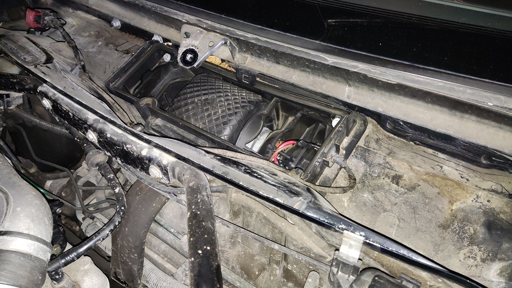

Kui olin jöudnud punktini, kus filter eemaldatud, otsustasin kontrollida niisama omaröömuks, et kas toimib ... ja toimiski. Vent uhas nagu peab.
No aga see mitte ei lähe ju, kus siis viga oli.
Vötsin ventilaatori pistikust kinni ja liigutasin ... aahhaa: toimib-ei toimi ... toimib-ei toimi ... Viga halvas ühenduses pistikus.

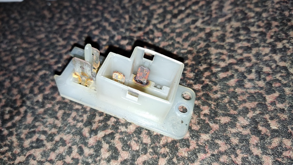

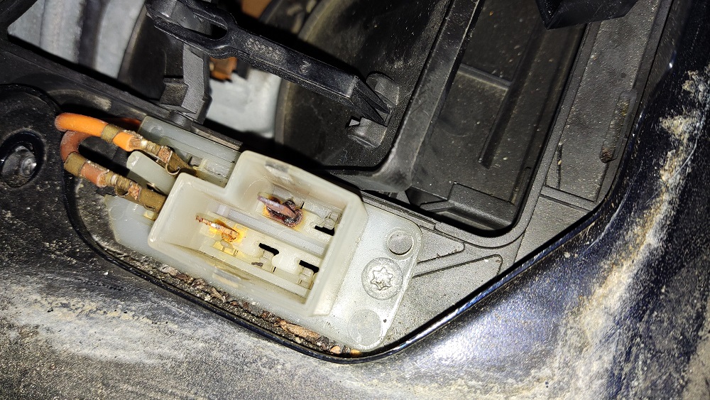

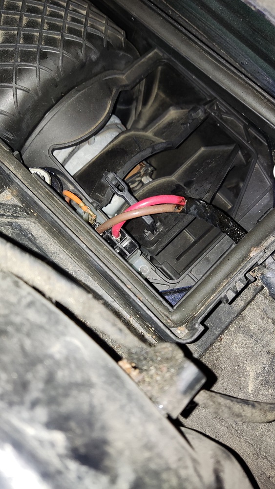

Lammutasin edasi ja löpuks oli ka näha, et kontaktidel väga paha ühendus olnud. Oksüdeerunud/roostes ja ülekuumenenud.
salongi vent 003.jpg (318.33 KiB) Vaadatud 10799 korda
salongi vent 004.jpg (283.64 KiB) Vaadatud 10799 korda

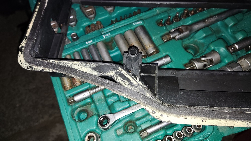

Vöimalik on, et halb tihendipaigutus seda soodustas filtrikorpusel:
salongi vent 005.jpg (238.77 KiB) Vaadatud 10799 korda

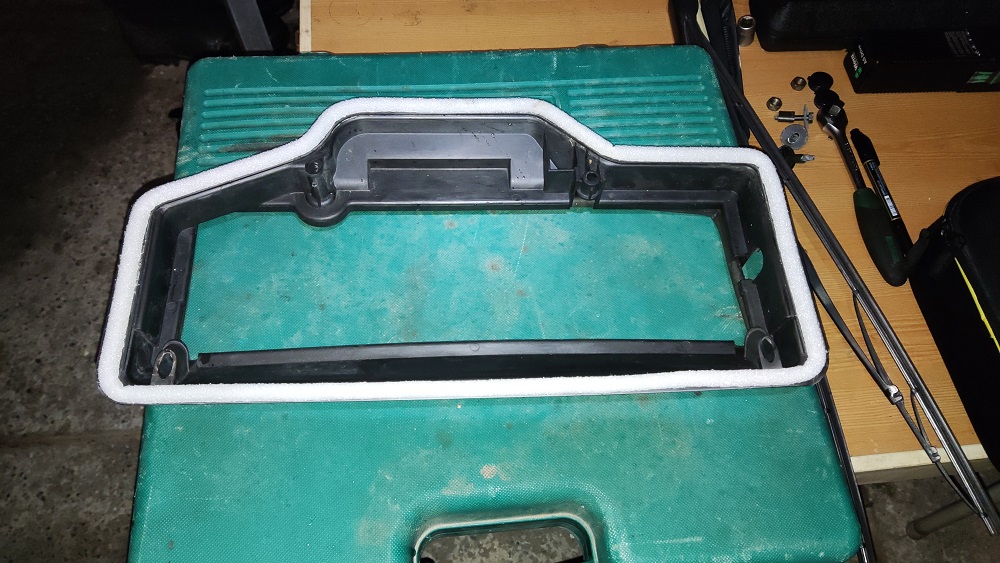

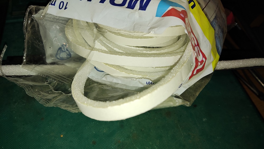

Oli kodo mingist vanast ajast tihendimaterjali liimitavat. Asetasin selle filtrikorpuse alla uueks tihendisks.
salongi vent 006.jpg (181.5 KiB) Vaadatud 10799 korda
salongi vent 007.jpg (239.82 KiB) Vaadatud 10799 korda
Hetkel salongiventilaator toimib taas kenasti.
Loodame, et nii ka jääb.
Teen ühe söidu ja siis auto ära talvegaraazi.

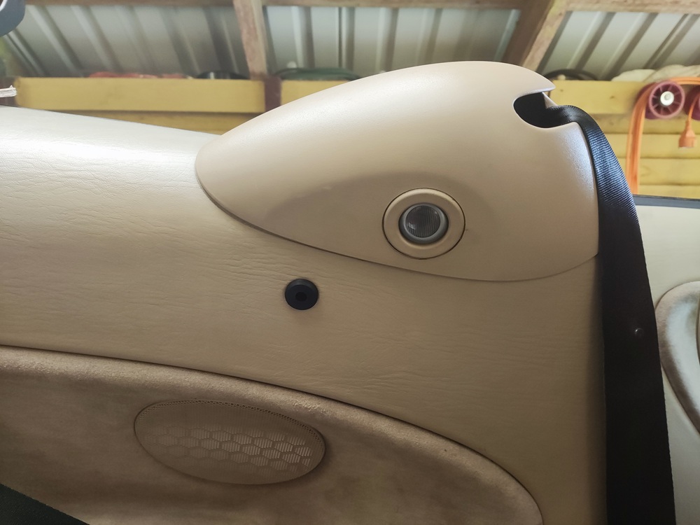

Hej,
Auto seisnud päris kaua, pole aega olnud söita. Aga vötsin katte maha ja kohe söiduvalmis.
Poeg saab nüüd 18 aastat vanust ja andsin auto talle igapäevaseks kasutuseks. Eks nüüd saab näha, mis vead välja hakkavad tulema kui auto rohkem söidus, siis vöimalus neid ka likvideerida.

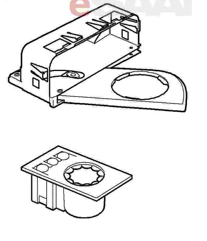

On kellelgi pakkuda topsihoidjat ?
... ma ei oska leida seda SID alla käivat kuskilt möistliku hinna eest. Käetoealla käiv sobiks ka hädapärast, kui toda väljatulevat töesti saada pole.
Väga mönus oleks ju leida see RHD versioon veel, et roolile liiga lähedale ei jääks ... peab veel otsima UK-st, aga internetiotsing ei ole minuga hea "söber"" :P

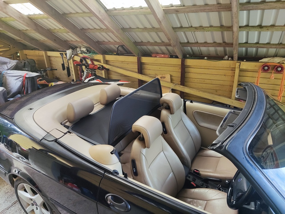

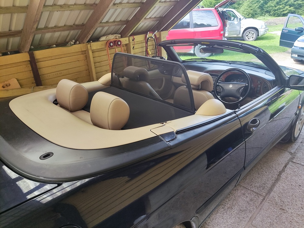

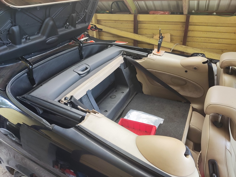

Proovime siis ära selle vörgu, nagu uuritud kord sai.
windschott.de
Sealt otse tellides + 33€ transport oli pea sama hind (suts vähem) mis sama toote edasimüüjalt Eestist osta ... keda ma enam ei leiagit netist nüüd kiirelt.
Lukustuse jaoks auke mul polnud. Seega tuli vahetada lukkudel otsad ning puurida polstrisse avad luku kinnituste jaoks.
Kaasasolnud juhend ütles, et leia hea koht ja puuri auk.
Kuna ei suutnud otsustada, kuhu auk teha, läksin sobrasin netis pisut ja leidsin originaaljuhendi šabloonidega:
Wind Baffle install with Template 4703096.pdf
(299.09 KiB) Allalaaditud 94 korda
Tagumised küljepolstrite eemaldus juhend on originaaljuhendis juba sees.
Vasakut kinnitust ülemist pidi ka pisut liimima, oli lahti tulnud liimist.
Testind veel pole, aga kui autokasutaja seda papist karpi kodo söidutas, oli see nagu tuulevörk seal tagaistmel, siis oli küll maru vaikne olnud söita, niiet lausa palav hakkas päikese käes :lol:

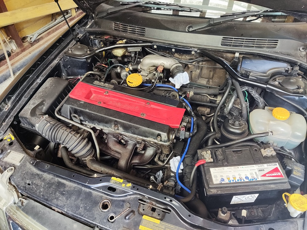

Ennem kui pikemalt pilte jagan pöhjaliku selgitusega, kiire küsimus:
Kas iga kord kui süüte sisse keeran, peaks küttepump ca 3 sek surisema?
lühidalt: Auto hakkas üks päev välja suretama ennast, siis tuterdas ja vaevalt käivitus, kuid koju lonkas ära ... ning löpuks enam käima ei läe.
Löpuks leidsin, et signaalvool ei tule peale Engine Management System ja fuel pump releedele ... kui auto pikalt puutumata seisnud, siis korra 3 sekundiks tuleb, rohkem mitte.
Ja etteandepumba relee jöuvool ennem releeni ei jöua kui EMS relee kokku pole tömmanud.
Ma nüüd hädas, kuna viga ei tundu olema riistvaras, vaid tarkvaras ...
Arrogance diminishes wisdom !

Teatud aja seisab, siis võtab korraks pumba järgi. Järgnevatel kordadel annab ecu main releele ja kütusepumba releele signaali kui näeb väntvõlli pöörlemist. Arvatavasti Vv asendi andur kutu.
overspeed
Postitusi: 743
Asukoht: Saaremaa
Auto: 9-5 Estate ja 9-3 CV
#111
saabu14jr kirjutas: ↑N Okt 09, 2025 13:51 Teatud aja seisab, siis võtab korraks pumba järgi. Järgnevatel kordadel annab ecu main releele ja kütusepumba releele signaali kui näeb väntvõlli pöörlemist. Arvatavasti Vv asendi andur kutu.
Ma starterit ringi ei aja, lihtsalt süüde sisse-välja-sisse-välja-... kas ta ei peaks mitte iga kord korra pumpa käima panema?

overspeed kirjutas: ↑N Okt 09, 2025 14:22
VV asendi andur oli esimene asi, mida vaatasin, korras.
Ei, iga kord ei pea pumpa käima panema. Umbes 45 sek peab mööduma, siis käivitab uuesti pumba ja pearelee.
overspeed
Postitusi: 743
Asukoht: Saaremaa
#113
saabu14jr kirjutas: ↑N Okt 09, 2025 17:41
Mul on mingi 10 minutit peab mööduma, ennem kui uuesti pumba ja pearelee süüte sissekeeramisel käivitab.
Kuna mul höögpirn pumba pistikusse pistetud oli, sain hästi kontrollida ja aega mööta.
Samas kui nüüd edasi starterit anda, ja tunneb et mootor pöörleb, siis ikkagit paneb pumba ja pearelee kokku: pirn hakkas pölema.
Ühendasin pumba pistiku, ajasin röhud ülesse. Käian, aga ei pöksugi ... ja starterit ringi ajades tunnen löpuks ka bensiini löhna, aint ei saa aru kust. Nagu pihustaks aga ei pöle ää.
Kuda selle süütekassetil kontrollida, kas säde ikka on?

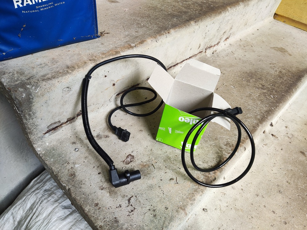

Niisama juttu vahelduseks:
Kui poeg viga kirjeldas, arvasin samuti kohe, et vänt-völli asendi andur.
Ilma täpsemalt kontrollimata (vana andurit möötmata), vahetasin selle:
crankshaft position sensor remfit.pdf
(117.08 KiB) Allalaaditud 60 korda
001 vv asendi andur.jpg (396.13 KiB) Vaadatud 5361 korda
002 vv asendi andur.jpg (326.98 KiB) Vaadatud 5361 korda
003 vv asendi andur.jpg (365.12 KiB) Vaadatud 5361 korda
Auto aga käima ei läe.

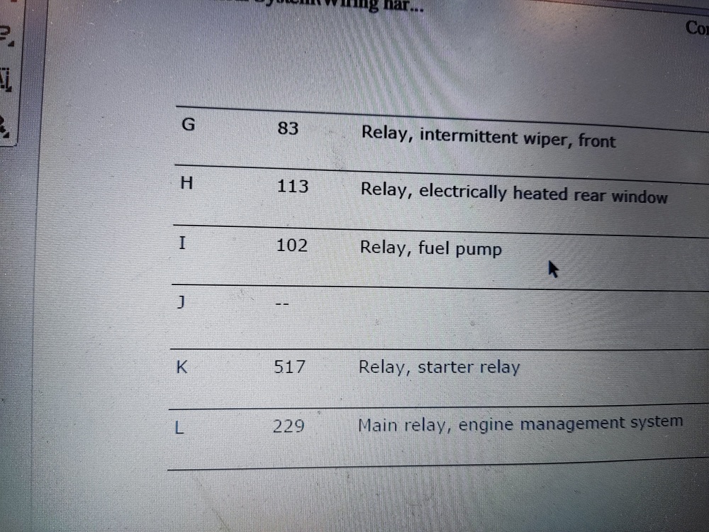

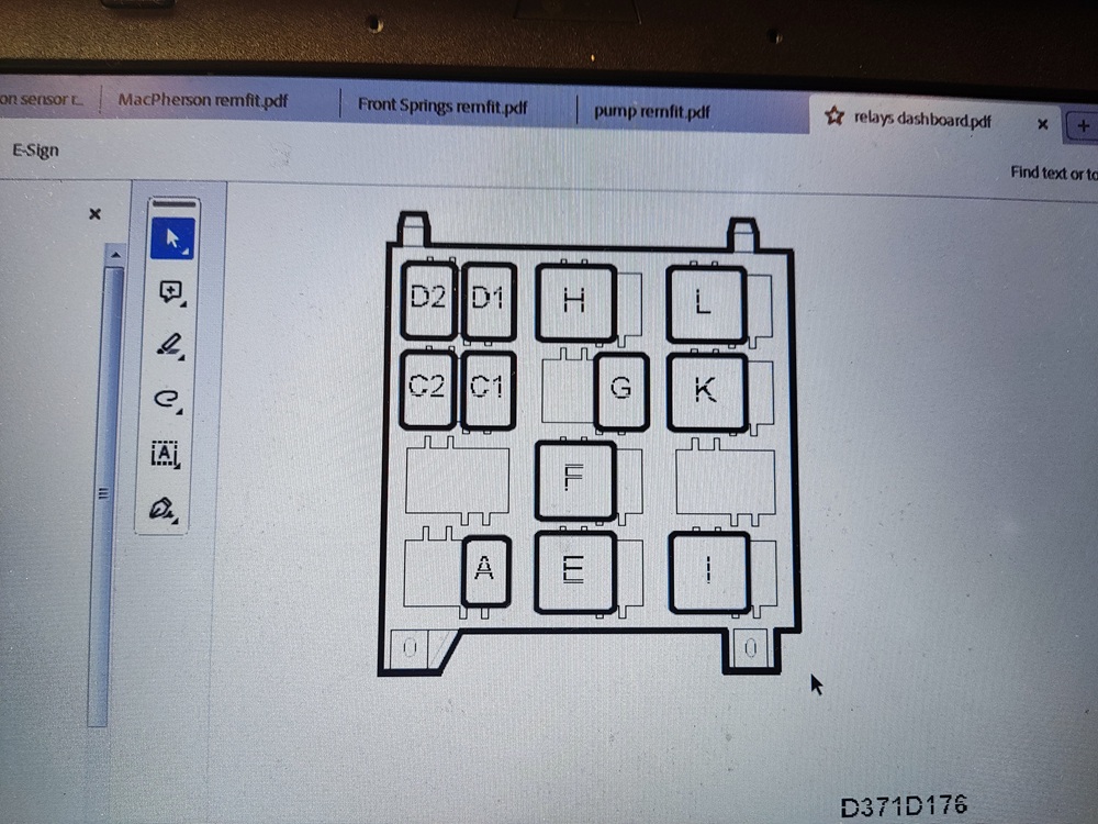

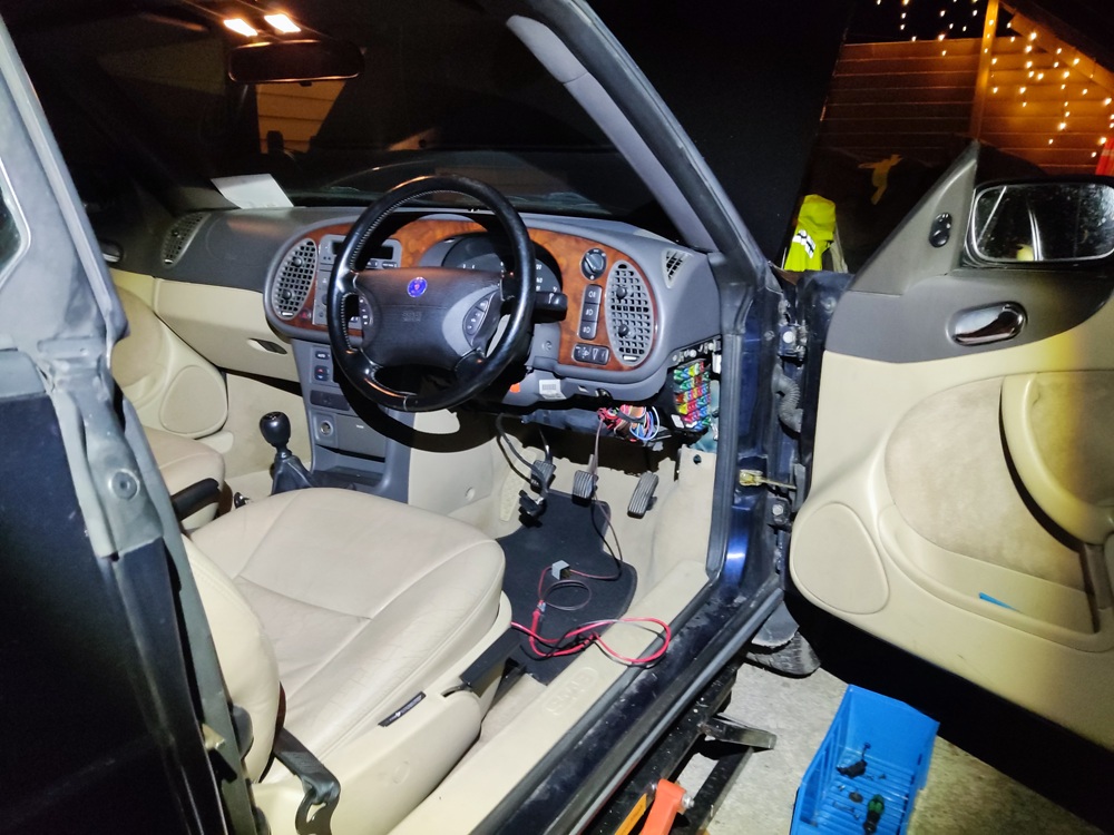

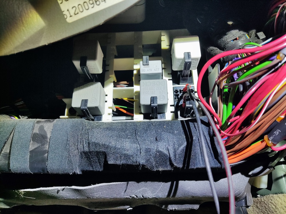

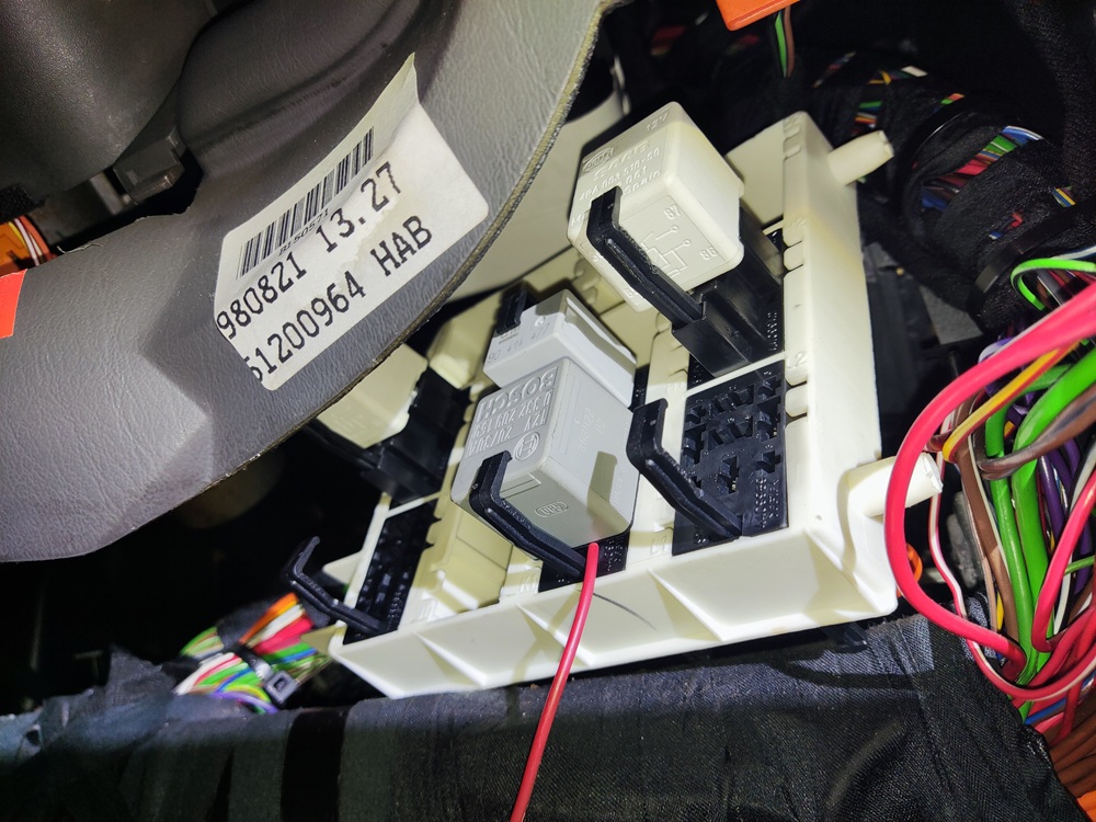

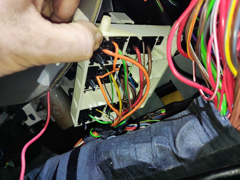

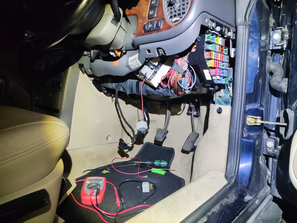

Panin siis alles tähele, et küttepump ei urise igal süüte sisse keeramisel. Ega ma seda 45 sekundi asja ei teadnud ennem, kuid teistel autodel nagu köigil on siiani olnud kuulda, et pump korra töötab kui süüde sisse keerata ... sellel puhul aga vaikus.
Kahtlustasin siis küttepumpa.
Proovisin leida releed ülesse, et kontrollida kas vool ikka pumbani jöuab.
004 releed.jpg (296.25 KiB) Vaadatud 5359 korda
005 releed.jpg (267.19 KiB) Vaadatud 5359 korda
006 releed.jpg (301.39 KiB) Vaadatud 5359 korda
007 releed.jpg (236.94 KiB) Vaadatud 5359 korda
008 releed.jpg (309.76 KiB) Vaadatud 5359 korda
Kahjuks aga ei leidnud vastust ...

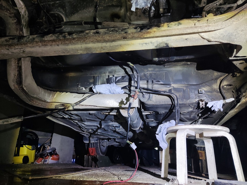

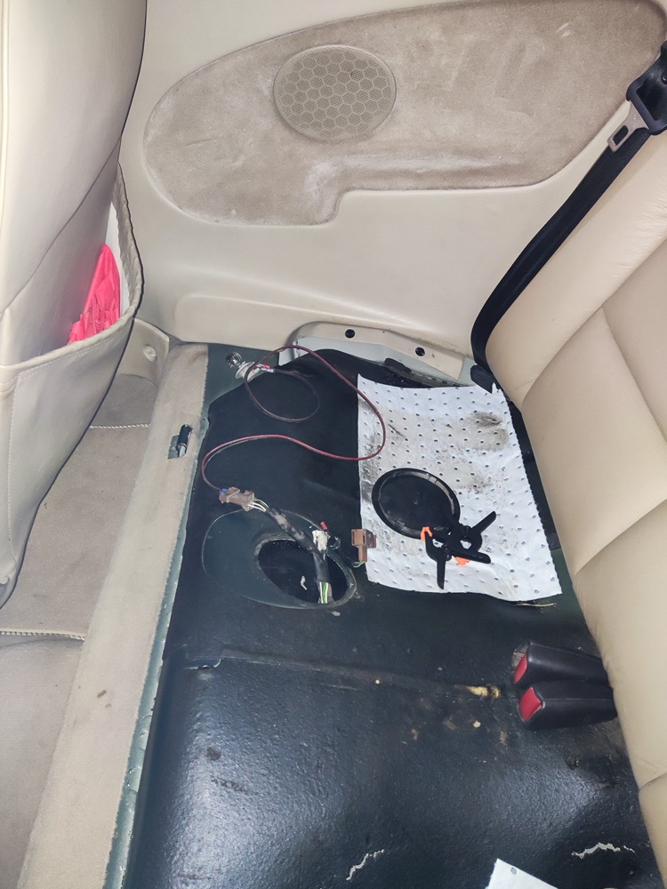

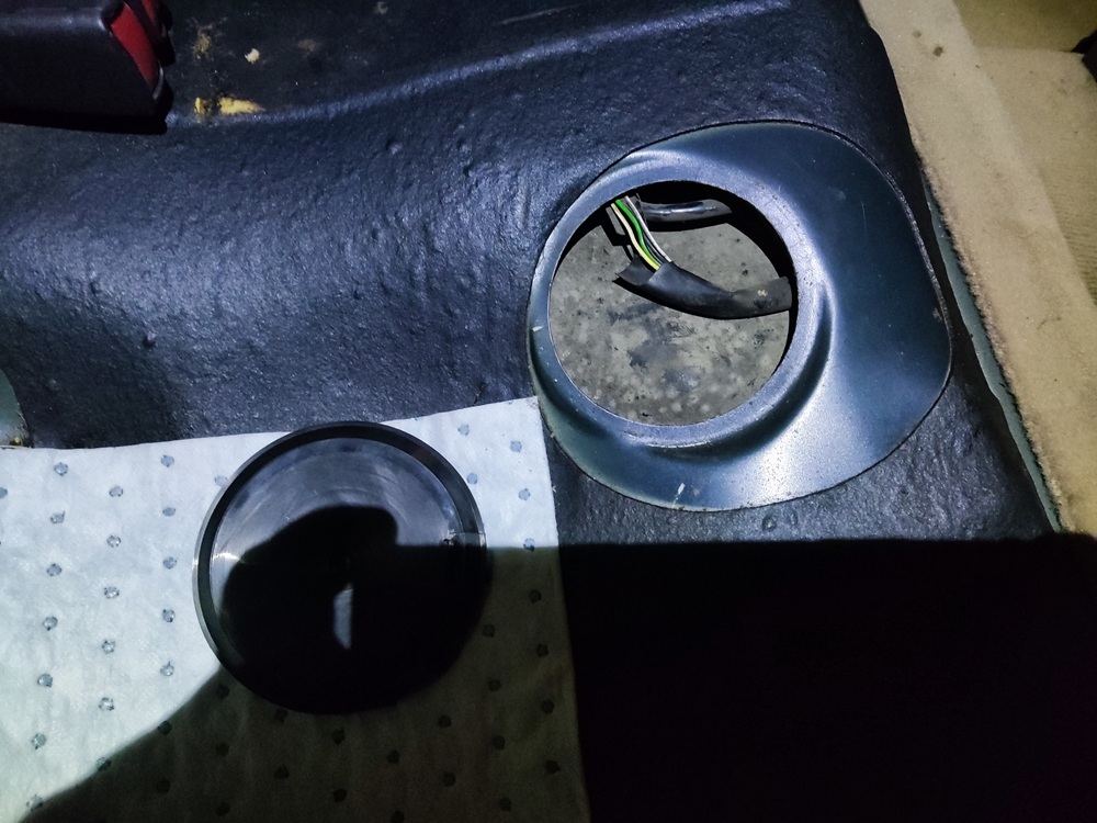

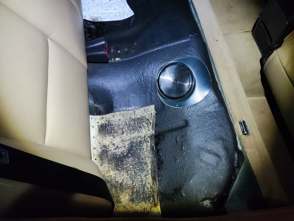

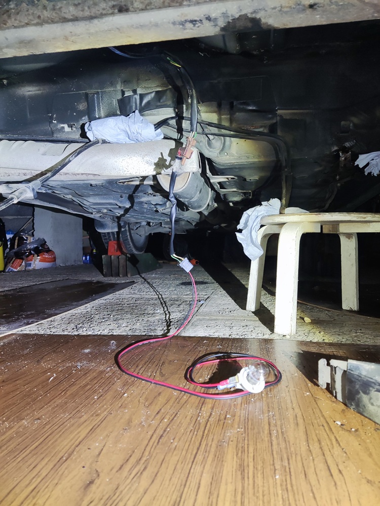

Köige kindlam on vötta pumba pistik lahti ning panna pumba asemele kontrollpirn, et kindlalt näha kas vool jöuab pumbani vöi mitte.
Tagaisme all on kate pistiku kättesaamiseks:
009 pump.jpg (233.3 KiB) Vaadatud 5358 korda
Mind see aga seekord ei aidanud, kuna keegi eelmine tegija, kes paagi maha vötnud oli, on pistiku jätnud kere ja paagi vahele ... kätte ma seda ei saanud:
010 pump.jpg (228.45 KiB) Vaadatud 5358 korda
Otsustasin siis paagi maha vötta ...
fuel tank remfit.pdf
(96.8 KiB) Allalaaditud 77 korda

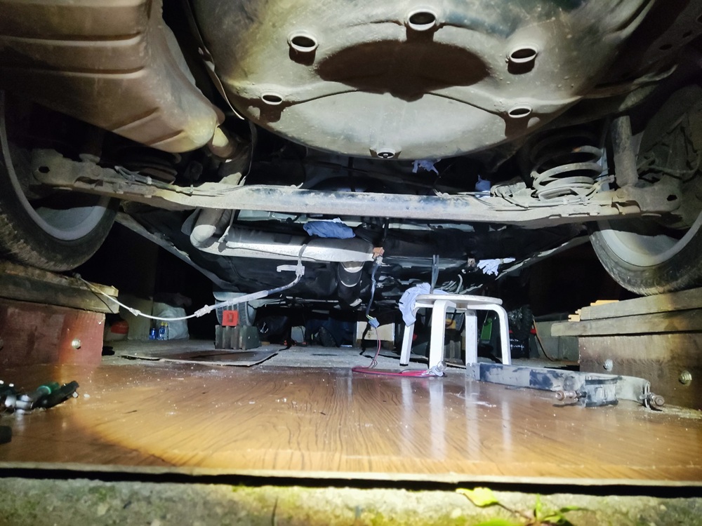

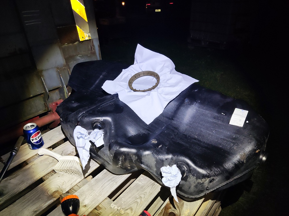

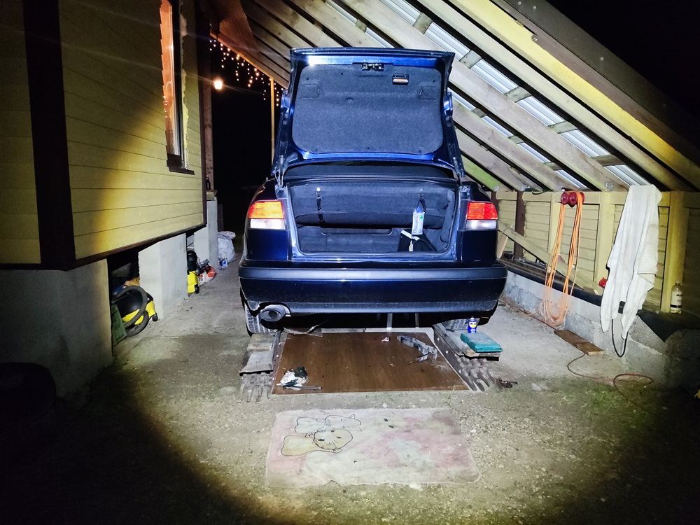

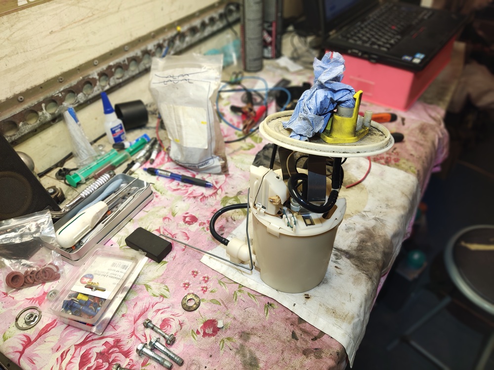

Paak puleb diagonaalis paremale kallutades välja.
Nagu manualis ka mainiti, tuleb paremal taga jätta töstekäpaga maksimum ruum.
Pidin pisut ümber sättima oma töstepukid. Töstuki asemel auto oma rataste peale, kuid piisavalt körgele et paaki eemaldama mahuks.
011 paak.jpg (279.1 KiB) Vaadatud 5357 korda
Paak maas, pump käes:
pump remfit.pdf
(74.82 KiB) Allalaaditud 91 korda
012 paak.jpg (224.88 KiB) Vaadatud 5357 korda
013 pump.jpg (268.84 KiB) Vaadatud 5357 korda
Kui pump laual oli, selgus et sellel pole häda kedagit, toimib kenasti ...

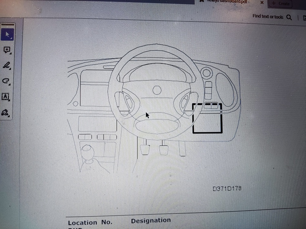

#118
Vaatasin siis uuesti releeplokki ... :conf:
No kurja, manuali pildil on plokk püstiasendis, reaalelus hoopis külili ... olin vale relee kallal. Tahtsin I aga sain hoopis L.
017 releed.jpg (258.8 KiB) Vaadatud 5354 korda
018 releed.jpg (269.8 KiB) Vaadatud 5354 korda
Panin siis pumba pistikule höögpirni külge ning kontrollisin uuesti. Jah kaablid korras, ja korra 10 minuti jooksul laseb voolud peale.
014 pirn.jpg (245.39 KiB) Vaadatud 5354 korda
015 pirn.jpg (289.16 KiB) Vaadatud 5354 korda
016 pirn.jpg (283.99 KiB) Vaadatud 5354 korda
Uurisin ka releeploki taha, kuidas kaablid jooksevad, sest skeemi mis manualist leidsin ei olnud mitte selline mis mul seal armatuuri all.
Engine Management System relee peab sulguma, muidu vool edasi pumbareleele ei lähe.
019 releed.jpg (252.2 KiB) Vaadatud 5354 korda

Egas kedagit, panin asjad tagasi kokku ja kohale.
Pistiku jätsin seekord ava alla.
Pirn aitas näha, kuidas vool läeb vöi ei läe.
020 pirn.jpg (218.35 KiB) Vaadatud 5352 korda
Ja nii ma siis nüüd siin olen.
Auto käima ei läe.
Süüte sisse keeramisl vaid annab voolu pumbale korra 10 minuti jooksul.
Starterit andes annab voolud pumbale ja EMS-le, kuid käima ei läe. Käiates on bensiini löhna tunda (lekkeid pole).
Kas säde vöib labist kaduda?
Diagnostika alarme ei näita.

Hetkel aga andis bussil etteandepump saba ning hoopis see pukkidel ja paak maas ... SAAB peab jälle ootama.
021 Evasion.jpg (93.19 KiB) Vaadatud 5244 korda

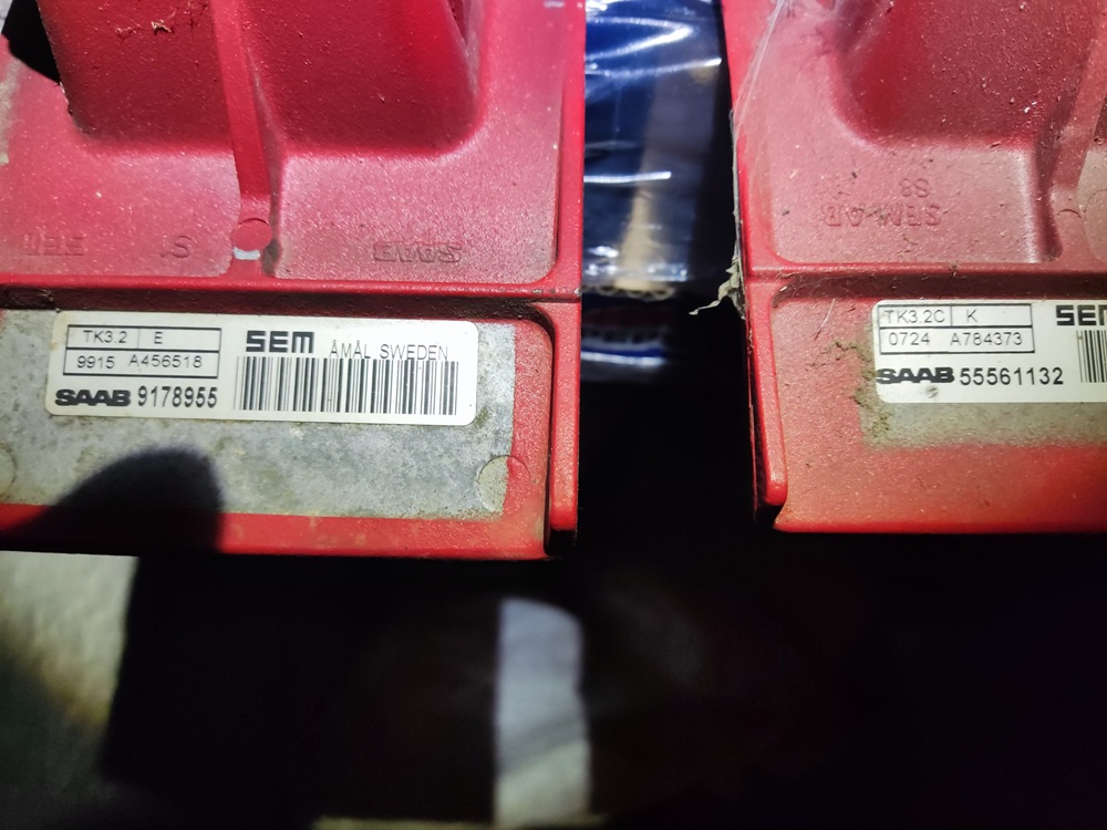

#123
Viki kirjutas: ↑E Okt 13, 2025 17:00 T5 (punane kassett) puhul ei pea iga kord süütega pump aktiveeruma, see T7 teema. Pump hakkab tööle kui starteriga saab aju vända andurilt signaali. Kuna sul starteriga pump töötab, siis võib vända anduri ja ja kogu pumba elektri välistada. Iseasi kui palju ta rühku toodab. T5-l ventiili pole rõhu mõõtmiseks. Võib vabalt olla kasseti viga. On olnud mõned korrad kus mingil põhjusel (mitu külma käivitust niisked ilmad vms) tõmbab küünlad täis ja siis ei tahagi käima minna. Keera küünlad maha ja vaata kas märjad. Vahest kui liiga palju bensu silindrisse satub, siis peseb silindri seinad ka õlist puhtaks ja kompressioon halveneb. Kõige lihtsam kassetti proovida ( proovimiseks võid musta ka panna).
Kuna tolle mini-bussi küttepumpa uut saares pole ja tuli mandrilt tellida, ja muud projektid ootavad ka varuosi, siis oli öhtu vaba Saab-i jaoks.
Nüüd juba huviga keerasin küünlad maha ... puhta märjad.
Otsisin siis keldrist varu DI-kasseti ülesse.
Ma pole omale selgeks veel teinud, mis neil erinevused on. Oskab keegi kiirkursust teha, mis vahe on punasel, mustal, ja mis need TK3... numbrid/tähed seal näitavad, Trionic; Trionic OBDII; Trionic5; Trionic7 ... ?
022 DI erinevad.jpg (201.81 KiB) Vaadatud 5242 korda
Pealolnu (vasakul) on täpselt see mis varuosakataloog ütleb 91 78 955
Parempoolne on siis see mis mul varuks ostetud sai "lampi" kunagit.
Trionic Ignition Discharge DI.pdf
(105.41 KiB) Allalaaditud 152 korda
Spark Plugs changing.pdf
(53.75 KiB) Allalaaditud 118 korda

overspeed kirjutas: ↑T Okt 14, 2025 14:16 ....
Ning jaa ... auto läks kenasti käima kui DI-kasseti (ja küünlad, igaks juhuks) vahetasin :beer:
Nüüd siis pean uue tagavaraks muretsema. Ehk saan selgust, millist ja mis neil siis erinevus.
Talvel kabrioga ei söida, saab nüüd ise vähemasti ää söita talvegaraazi.
