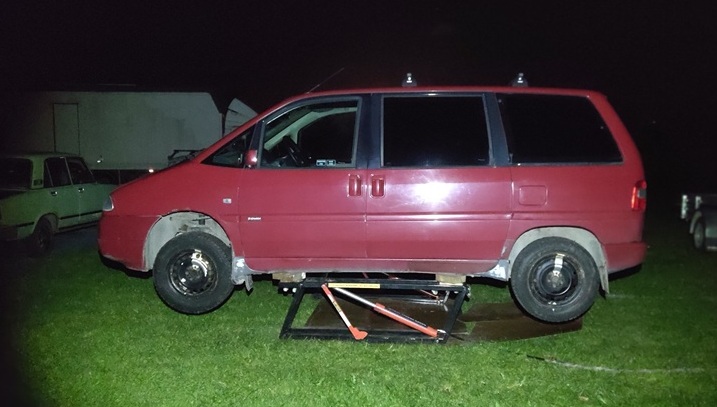

Hetkel aga andis bussil etteandepump saba ning hoopis see pukkidel ja paak maas ... SAAB peab jälle ootama.
021 Evasion.jpg (93.19 KiB) Vaadatud 1010 korda
