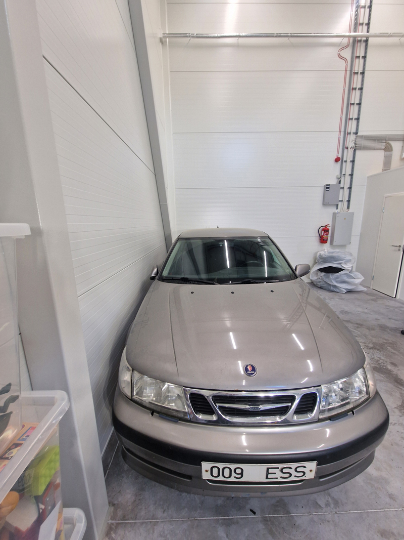

Peale pikki aastaid kahtlase väärtusega garaažides seismist, jõudis ta nüüd veidi normaalsemale ja püsivale pinnale. Kaks eelmist garaaži oli hirmus pisikesed ja siiski niisked (60%+). Just seisev õhk ja veidi kõrgem niiskus tagas hallituse tekke, mis juustu peal söödav pole. Uues kohas on nüüd temperatuuri, niiskuse ja õhuvoolu kontroll ning saab püsivalt hoida 50-55% vahemikus niiskust koos õhuliikumisega. Lisaks on ruumi ja võimalust aasta läbi auto kallal nokitseda. Loodetavasti tagab selle, et ei jää jälle aastateks unustusse.
Koduhoovis jõudsin veel hallituse ära tappa O3 masinaga ja pärast mitu päeva tuulutust.

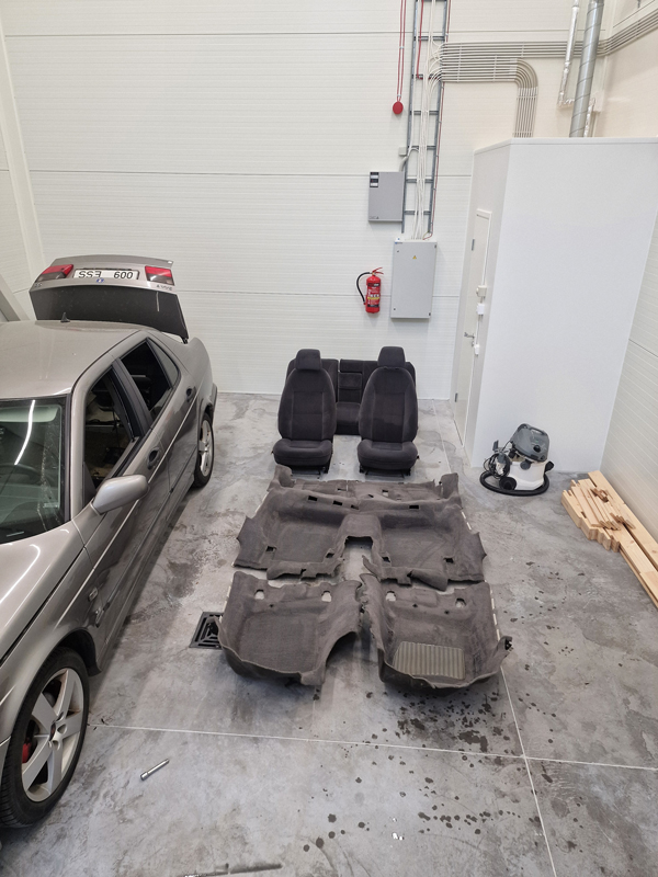

Möödunud on mõned kuud ja veidi olen ka tehtud saanud. Alustasin keemilisest ja no mulle meeldib asju veidi omamoodi teha. Puhtaks sain küll kõik aga 25 aasta jagu "õhkkonda" on ikka veel tunda. Eks see ole seiva auto teema. Nagu oleks rippumas lõhnakuusk nimega "Ajalugu".

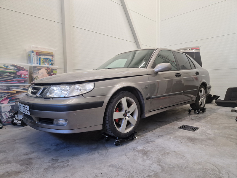

Seejärel tellisin Amazonist igale rattale alla veel 4 ratast.
Nende eesmärk oli tekitada garaaži rohkem ruumi. Jääb ta ju edaspidi pidevasse olelusvõitlusesse paremasse äärde tuleva puutöökoja poolega.
Peegelsile põrand tagab selle, et üksinda liigutada on täitsa võimalik, ilma hemorroide saamata. Aga no see 9-5 esiots on ikka raske... :wall:
