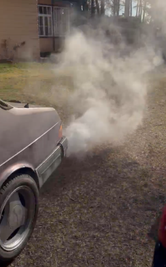

Saab 900i 1985, Hemi
qdwin

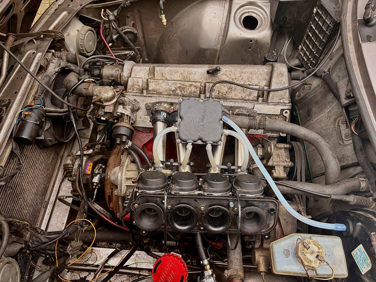

Mõtlesin, et räägin pisut kuidas motikakarpadega masina laulma sain, aga enne räägin kuidas mootori kotti lasin. Pulmapäeva hommikul, kui autol oli mu armuelu teine suurim katsumus ehk viia mind ja mu tulevast abikaasat kirikusse vaatasin, et jube kaua läks aega kuni õlirõhk üles tuleb. Õnneks kandis ikka kirikusse ja pärast pidu ka koju ära, aga kolmas sõit peale pulma, läks jälle päris palju aega kuniks õlirõhu üles sai. Külmalt oli ka tutske kolin sees. Mõtlesin sitta kah, B201 vanaraud niikuinii, kui lendab siis lendab ja nii kui seda jõudsin mõelda karistatigi ära. Pärnu maanteel tõmbas mootori lukku ja keti pilbasteks. Nii sai see masin endale järgmise kaheksaklapilise. Tõsiselt kaalutlesin, kas panna juba kokku 2.1 16klapiline, mille jaoks olen pikalt juppe kogunud, aga kuna on vaja uut juhtmestikku ja karpad vajavad veel timmimist, siis likvideerin ennem need mured. Aga nüüd karpade juurde: tegu on Kawasaki Ninja pealt Mikuni BDSR36 karpadega, mis sain Facebook marketplacest 50 euriga.
Nendel karpadel on mitu eelist võrreldes originaal sissepritse ja ka Weber/Dellorto üks lõõr per silinder karpadega.
Esiteks on neil vaakummembraaniga tõusev nõel ehk neid on lihtsam timmida nii, et kütusekulu on ka hea. Mikuni karpa ei äsa kütet vastavalt gaasipedaali asendile peale vaid hea seadistuse puhul, imeb mootor nii palju kütet peale kui on vaja. Lihtsalt vaakumlekkeid ei tohi olla.
Teiseks, karpa neli lõõri on ühtlaselt 36mm läbimõõduga ehk kui arvutada üks sama pindalaga lõõr nagu trosselklapil oleks, siis see trosselklapp oleks 72mm läbimõõduga ehk väga suur. Võrdluseks 9000 Aero trosselklapi liblikas on ainult 55 mm ja 9-5 Aerol 60 mm. Tänu sellele saab mootor kergemalt õhku peale ning mis peamine, õhk ei pea tegema sisselaskes 90-100 kraadiseid pöördeid, siis kui see on juba vaakumi all. Tänu individuaalsetele liblikatele per silinder, liigub vaakumi all olev õhk sirgemalt kui Saabi sisselasetes ehk "hingab" paremini andes ka palju teravama gaasitunnetuse.
Kolmandaks, Mikuni karpad on ühes tükis järjest, ehk oli lihtne roostevabast torust neile sisselaskekolle keevitada. Kuna oli mu esimene kord roostevaba keevitada, siis näeb üsna porno välja, aga katsetamiseks kõlbab küll.
Neljandaks, japside Mikuni/Keihin karpasid pandi igasugustele motikatele ehk neile on düüse, nõelasid, membraane ja muid juppe lademetes leida.
Neljandaks, neid japsi karpasid saab pea lõpmatult seadistada ja timmida ehk ei pea aksepteerima seda lahjat segu, mida Boschi sissepritsed ja Pierburgi/Strombergi karpad kippusid andma. Mikunidel saab nelja karpa peale kokku segu timmida 4 segukruvi, 8 düüsi, vaakumklapi vastusurvevedrudega ja lisaks ka nõelte asendiga. Igal ühel on ettenähtud oma pööredevahemik mil need mõjuvad. Olen saanud peenestamise AFR-i ühtlaselt sinna 12:1 juurde. Rahuliku sõidu AFR-i heaks saamiseks pean vahetama tühikäigutüüsid, sest hetkel täisgaasiga on AFR 12:1, aga 1500-2500 rpm vahemikus ehk peamises kruiisimisvahemikus on AFR 13:1. Võiks olla ca 15:1. Kui panna väiksemad tühikäigutüüsid, aga keerata segukruvi rohkem lahti, saab ka selle paika. Prg on nii 90ga sõites kui neljarealisel 120ga tiksudes mõlemaga kütusekulu 8 sajale ehk AFR-i arvesse võttes paremaks tehtav.
Viiendaks mis peamine, tänu suurtele lõõridele ja trompetitele on neil eepiline heli ning terav gaasitunnetus. Kusjuures üllatavalt palju paranes just madala otsa vääne. Arvasin, et pigem liigub jõud just kõrgetele pööretele. Selgus et paranes kogu pööretevahemik. Kuna on Type 7 ülekanne, siis viiendaga möödasõitu eriti ei tahtnud teha, nüüd pole enam probleemi. Praegult on vahel 470000 sõitnud mootor ehk 6500 pöördeni laskmine on veits hirmus, aga hullult mõnus. Olen nüüdseks juhtitavuse saanud ka mõnusalt teravaks ehk koos terava gaasitunnetuse, trompetite heli ja hämaruses kumavate leekidega summutist, hakkab auto jõudma sinna tasemele kus ta võikski olla. Kui saan mõnelt tuttavalt vähe parema mikri laenuks, siis tahan ka filmida klippi salongist kui rets see mootori hääl on. Mu pealekeeratud softi ja 3 tollise sumpaga 9-5 Aero tundub üsna igav selle kõrval.
Enne 2.1 liitrise 16 klapilise kokkupanekut on vaja mõtiskleda, kas erinevate jagajatega saaks tõmmet veelgi paremaks. Olen kogund mitu erinevat Boschi B201 mootoritele mõeldud jagajat erinevate sisemassidega. Hetkel jäi K-Jetrconicu jagaja, mis viskab süüte varasemaks umbes 3000-3500 vahel. Kuna mootor saab nüüd palju tervislikuma AFR-iga kütusesegu, siis võibolla sobiks Pierburgi/Strombergi karpaga mootorile mõeldud jagaja paremini, sest viskab süüte varasemaks kõrgematel pööretel, aga mitu kraadi rohkem. Samas siis võibolla peab süüte üldiselt veidi hilisemaks nihutama. Ei tea eks katsetan.
Katsetama pean ka uut elektrilist kütusepumpa. Hetkel annab kütet peale karpa B201 meh. kütusepump aga seda üsna pulseerivalt ehk pealetulevast kütusest on näha kuidas keskmisel kahel karpal kütus tuleb löökidena. See ei ole ujukitele hea ehk tuleb panna motika kütusepump mis annab ühtlaselt peale. Õnneks maksab siuke pump aint 8 euri.

Alguses võtavad kõhualt päris õõnsaks need postitused, mis algavad legendaarse fraasiga "mõtlesin, et räägin midagi head AGA..."
AGA siin ju täitsa edulooga tegemist lõpuks

Jah talv otsa arvutamist ja CAD-is modelleerimist ning suvi otsa katsetamist, lõppes suve lõpuks hästi. Esialgu oli ikka ka pisut tüütut leiutamist, kus netist leitud allikad kippusid olema erineva lähenemisega nagu näiteks kuidas arvutada sisselaskelõõride pikkus selliselt, et ei oleks väändekadu. B201 sissepritsega versiooni sisselaskekolle lõõrid olid vist ca 350 mm pikad, B212 ehk paremini hingaval oli vist 370mm. Lõõripikkust arvutatakse heli resoneerimise ja klapi avamise harmoonia järgi ehk nii mitu korda kui helilaine jõuab vastu klappi põrgata, nii mitmes harmoonia järk on. Inglise keeles näiteks 3rd harmonic või 4th harmonic. Näiteks kolmanda harmoonia järguga õhu liikumisest tekivad helilained jõuavad kolm korda põrgata vastu suletud klappi ning siis löögiga silindrisse pääseda koos pisut suurema õhukogusega. Lõõri pikkusega mängides on võimalik see heli harmoonia efekt viia sünki väände haripunktiga ja saada väänet veelgi juurde. Saab nt üldiselt sihtiski 3ndat või 4ndat harmoonia järku, tänu millele neil ongi keskmisest rohkem väänet ja see lahe r4 mootorile mitte-iseloomulik podisev sisselaskeheli. Vale lõõri pikkusega tekib mure, et nukkvõll on mõeldud üheks väände haripunktiks, aga sisselase hoopis teiseks ja lõpptulemusena tuunib mootori väände sitemaks. Õnneks olid samal ajal mul Lennuakadeemias peaaegu teemasse ained, tõsiküll mitte sisselaske vaid lennuki aerodünaamika kohta.
Valemina näeb harmoonia järgu arvutus välja nii: Kogupikkus (mm) = ((helikiirus (m/s) * 1000) / (2 * harmooniline_järk)) * (60 / (RPM * 360)) * nukkvõlli_faas
B201 mootoril vabalthingava karpamootori nukkvõlliga: Kogupikkus = ((343 * 1000) / (2 * 3)) * (60 / (3500 * 360)) * 236
Teine mure oli kuidas hoida karpasid sisselaske küljes. Esialgu oli lihtsalt silikoonlõdvikutega, kuid pärast 6500 rpm tõmbeid kippus karpa sisselaskeküljest lahti vibrama ning Tartu maanteel korra kukkus karpad peale möödasõitu üldse küljest. Seetõttu on ka pildil näha nipukatega "toestamist".
Kolmas mure oli karpade vaakumsünk. Ilma sünkronisatsioonita oli tühikäik nagu mingil räige nukkvõlliga masinal. 900 pöörde peal kogu masin rappus nagu oleks v8 kanniall, aga fooritagant minematõmmates pidid r4 peeruga iseendale ja teistele pettumust valmistama. Ühtlustamiseks sai 3D prinditud vaakumkamber, kus esialgu kasutatud 4mm vaakumvoolikud osutusid liiga peenikeseks. Nüüd vol2 kamber 6 mm voolikutega on juba palju parem ja on okei tühikäik.
Neljas mure oli gaasihoob. Bike gaasi tross on palju lühema käiguga ehk kuidagi oli karpa gaasihoob vaja saada pikema käigu peale. Selleks joonistasin cad-is originaal bike karpa gaasihoova peale kinnituva korpusega hoova, mille sees saab gaasi trossi käigu pikkust regullida. Niiviisi sain ka pedaali lõtkust lahti ning saavutasin mõnusa tundlikuse.
Viies mure on airboxi modelleerimine, mis on parasjagu käsil. Praegult on mingi daihatsu kerge õhufilter tõmmatud nipukatega lõõride peale, aga nagu pildilt näha siis pikkade sisselaske lõõride tõttu tuleb airbox üsna täpselt modelleerida, et mahuks enne pidurivõimu ära.

Ma ei saa jungast kehvem olla, just ainult teoorias. Mõtlesin et trükiks sisselaske kolle. Sobiv kuumakindel plast on selleks vabalt saadaval. Vaheflantsi komposiidi pidev töötemperatuur on 350-400 kraadi, see sobib ka.
Mudeli tegemine, kus ristkülikukujulise sisselaske üleminek mööda saksofoni toru läheb üle ümmargustele karpadele oli mõnus väljakutse. Mul tekib väike hirm et kui printimise käigus sula plast liitub jahtunud plastiga, kas see ühendus on kestev (pole kogemust)? Äkki töökäigus vibratsiooni tõttu karpa kukub koos osaga kollest küljest ära? Hmm...

Vastuseks Ivometsa küsimusele siis arvan et toyota S seeria mootor on ikka üle. Japsid olid vabalthingavate mootoritega palju andekamad ja saabi insenerid muutusid turbodega laisaks. Võrreldes ainuüksi sisselaskeporte nendel mootoritel on juba öö ja päev. B212 blokikaane ehk ühe parima "hingamisega" saabi plokikaane sisselaskepordid on ainult 43x31mm samas, kui Toyota S seeria "Beams" mootoritel on 56x34mm, kus ka klapid on mitu millimeetrit suurema läbimõõduga. Suuremad pordid on tähtsamad kõrgematel pööretel, aga aitavad hästi kaasa ka madalatel nagu ka näitab minu kogemus nende karpadega, kus rohkem õhku andis mõnusalt väänet juurde. Aga see selleks. Mõtlesin hoopis võtta kokku viimased õppetunnid karpadega.
Kuni laupäevani sõitsin masinaga igapäevaselt tööle ehk nädalas kokku üle 400 kilomeetri. Panin Mikuni karpadele 17,5 peadüüsid 22,5 asemel ja sain segu täpseks. Gaas põhjas oli AFR 13:1 ja kruiisides 15:1 tänu millele kütusekulu maanteel oli umbes 6 liitrit sajale. Type7 ülekanne aitab ka sellele kütusekulule hästi kaasa.
Nii kui kütusekulu sain paika, hakkasid õppetunnid seoses süütega. Üllatuseks selgus, et K-jetronicu mootori jagaja (koodiga JHFU4 0237021014) oli kõvasti lahedam kui karpaga mootori jagaja(JHFU4 0237021052). K-jetronicu jagaja viskas siseraskustega ca 3000 pöörde juures süüte varasemaks ja kusjuures agressiivsemalt. Tõmbes ja helis oli tunda süüde varasemaks muutus. Karpaga mootorite jagajaga polnud seda tunda. Kuna segu oli ka hea, siis keerasin süüte üsna varajaseks sinna 22 kraadi kanti 2000 pöörde peal. 460 000km sõitnud mootor laulis päris hästi, kuni 3D prinditud vaakumkamber sisselaske külge üles sulas. Panin 6mm aukudega vaakumnipplid ja ühe suure nippli pidurivõimendi jaoks, Prismast ostetud 500ml alumiiniumist veepudeli külge ja mure lahendatud. Siis aga hakkasid külmad ilmad tulema.
Hommikuti seitsmepaiku tööle startides, see varajane süüde ja täpne kütusesegu üldse ei meeldinud külmale mootorile. Hakkas turtsuma ehk kütus detoneeris sisselaskes. Polnd midagi parata ja tuli süüdet hilisemaks keerata ohverdades jõudlust ja tundlikust. Kui temp hommikuti alla kümne hakkas olema, panin suuremad düüsid ka tagasi ja külm mootor hakkas käima palju kenamalt. Sai ka süüte varajaseks tagasi keerata, aga kütusekulu oli jälle seal 8l sajale kandis. Siin tuleb see karpade ja jagajaga süüte häda välja. Suvel hobiautona väga äge, aga nii kui ilm on heitlikum, siis pead tegema kompromisse kahe halva vahel. See et jagaja süüte muutust 3000 pöörde pealt tunda on tähendab ka, et tegelikkuses oleks süüdet vaja juba varem varasemaks keerata ja kõrgematel pööretel veelgi rohkem keerata. Lisaks sooja mootoriga sai segu hoida ökonoomsena ja süüte varajasena ka külmade ilmadega, lihtsalt varahommikul oli raske tööle jõuda.
Esialgu jätan kindlasti Mikuni karpad mootorile, sest sellist emotsiooni pole saabidega ennem kogenud ja ma sain need aint 50 euriga ehk pole ka kulukas ehitamine olnud. Küllaga on nüüd talv otsa aega mõtiskleda, mis aju ja tarkvara peale peaks süüte ehitama. T5 ja T7 süütekassetidega on mul teiste saabidega nii palju hädasid olnud, et seda 90ndate leiutist küll ei taha eriti arvestades, et kassetid on muutumas aina rohkem defka kaubaks. Pigem tahaks ise mingi progetava lahenduse ehitada. Seniks aga läheb klassik talveunne ja 9-5 Aero tuleb taas igapäevakasutusse. Peaks ehk ka tollest masinast foorumiteema tegema, sest oma ümbertehtud sisselasketorude ja topelt kolmetolliste sumpatorudega võib ka too lugemist väärt olla, eks näis. Lisasin ka klõpsu selle hooaja eelviimaselt sõidult.

Väga äge tegemine. Süütega lihtne,.. Saabil ju halli andur + süütemoodul, sinna vahele näiteks Andruino moodul ja vastavalt pööretele / temperatuurile muudad süütenurka (vihid võib ju ka ära unustada, teed oma graafiku, samas ehk läheb siis kõrgepinge edasiandmine nihkesse). Võid ju ka detonatsiooni anduri paigaldada lisaks.
Kas nendel karpadel miskit külma mootoriga rasvasema segu andmist pole?
